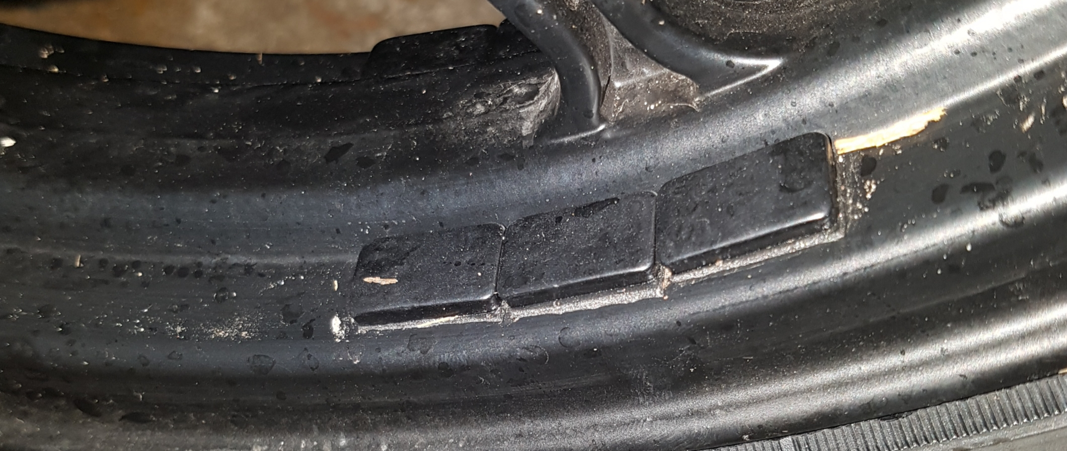

Vorderrad + Hinterrad ausgewuchtet ( der Montuer hat mit den Augen gerollt beim Vorderad ), der Lenker schaukelt sich nicht mehr auf 0€

Was für eine Unwucht im Vorderrad Hinterrad das ngewicht hatte sich leider gelöst. Aber ich weiß ungefähr wo und 5 Gramm

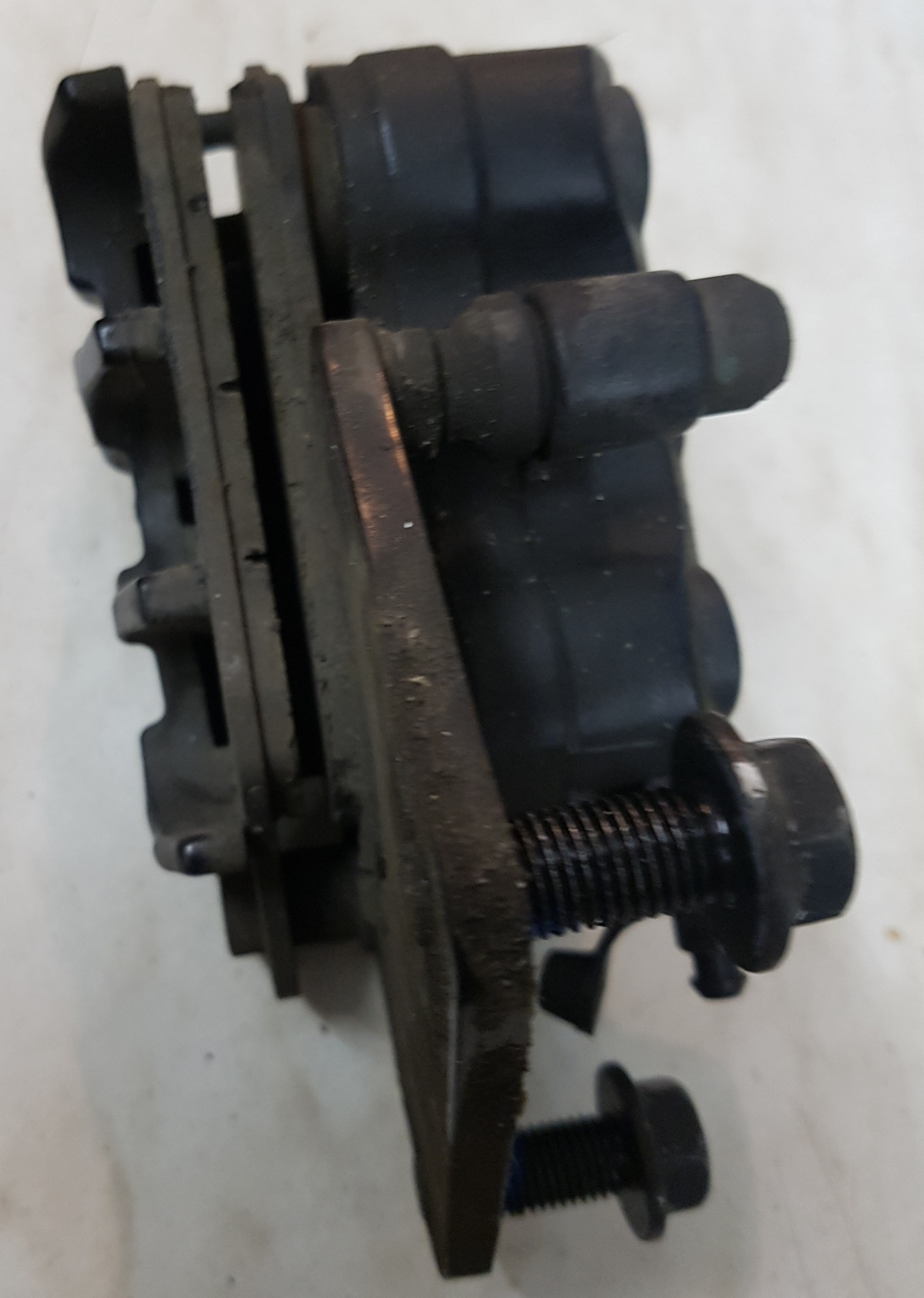

nach 24.000 km immer noch die ersten Bremsbeläge vorn
