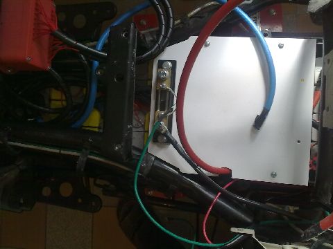

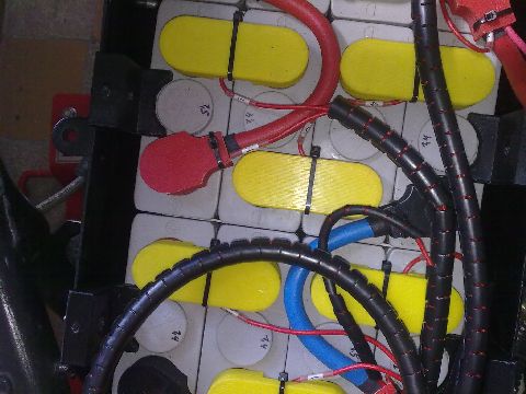

Habe Heute die Verkabelung etwas aufgeräumt ......
auf dem Bild seht Ihr die schwarzen Akkuhalterungen, auf 4en von denen kommt eine 5mm Polystrolplatte drauf...
Und auf die Platte der Shunt und das Ladegerät....
weiter geht´s demnächst mit dem Anpassen des Ladegeräts...

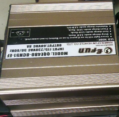

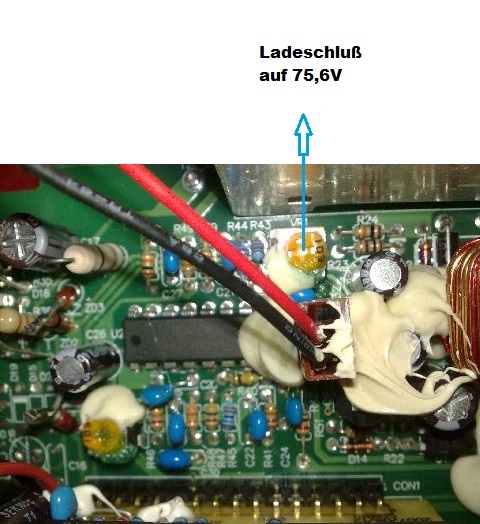

Ladegerät ist auch fertig...und
.....schön langsam kommt Licht in den Tunnel..........

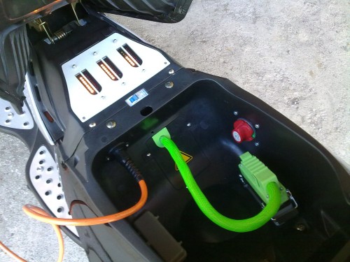

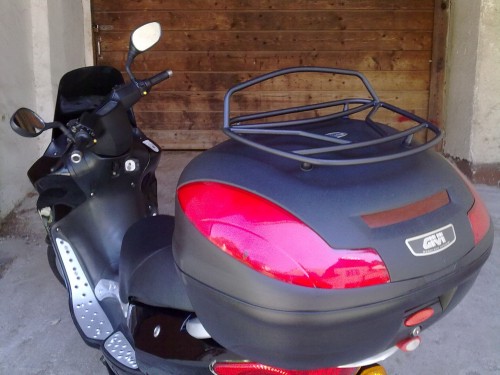

Mittlerweile ist das Rollerchen fertig und fährt sich dank 53Kg weniger `einfach nur geil´
hier noch einige Bilder..........

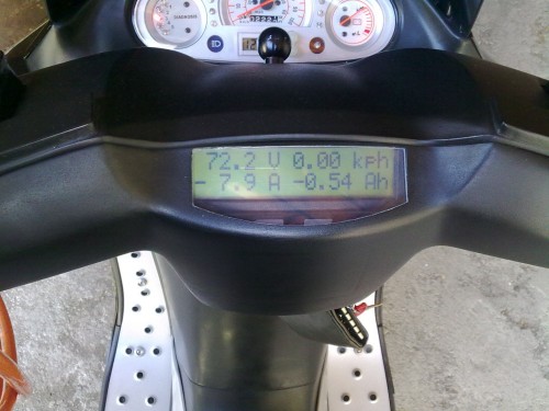

Der CA zeigt natürlich auch den Ladestrom an....Hatte den CA ja urspüngl. Huckepack auf der Verkleidung,aber nachdem voriges Jahr einer meinte er könne ihn gebrauchen (oder war´s auch nur reine Zerstörungswut) ist er nun unter die Verkleidung gewandert..... Zu guter letzt habe Ich noch eine Gepäckreling auf den Givi montiert, für die Liegematten am Badesee.......

Danke Alf.......hast Recht ,komme mir jetzt fast schwerelos vor
Hoffe Dein GK183 läuft auch bald wieder......

Auch meinerseits Glückwunsch zur wirklich sauberen Umbauarbeit
An die Druckknöpfe des CA kommst Du aber schon noch noch ran? Ich vermute mal, dass der etwas vertieft unter dem Lenkerverkleidungsausschnitt eingebaut ist?
Meinen hat zum Glück noch niemand abgerissen...

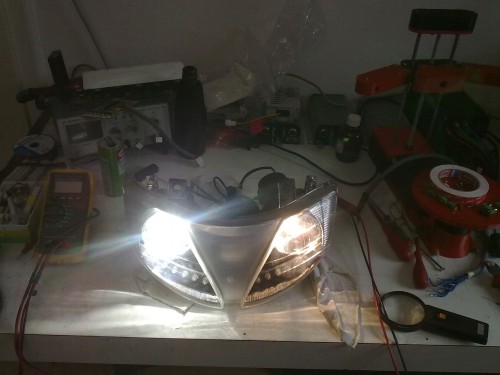

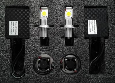

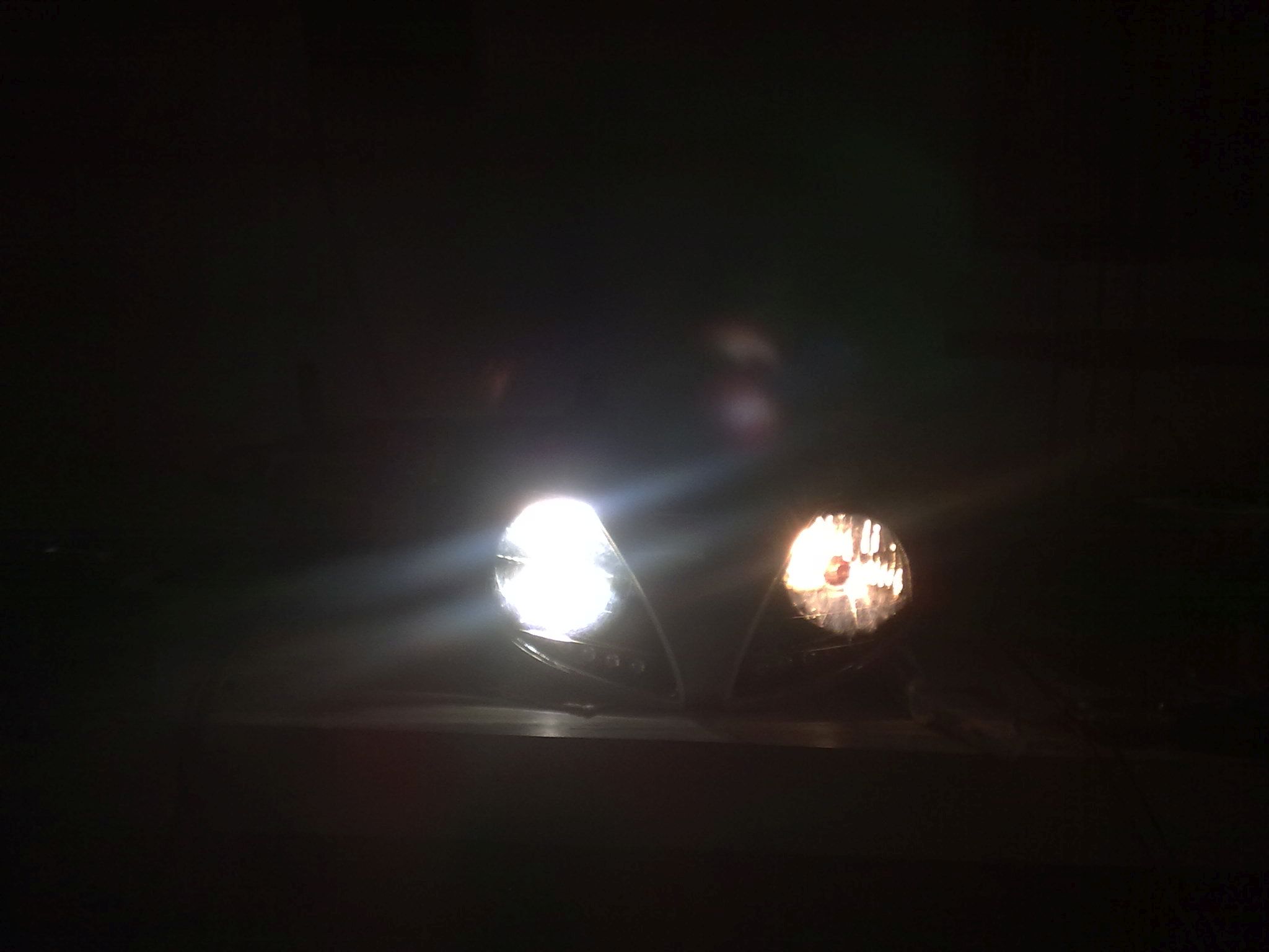

Habe die LED Lampen nun schon einige Zeit testen können.
Als erstes habe ich mal die Scheinwerfer um 3cm nach oben korrigieren müssen um die erforderliche Einstellung zu erhalten.
Die Lichtfarbe mit 6000K ist sehr hell und leuchtet die Fahrbahn breiter aus als die H4 Lampen ,auch dunkel gekleidete SMKandidaten sind nun gut zu sehen.
Bei Tage fällt mir auf ,das weniger Autos mir vor der Nase rausfahren ( Suggeriert helles Licht höhere Geschwindigkeit?)
Positiv ist auch zu bemerken das bei Aufblendlicht (Dabei leuchten beide Cree´s) kein Blendeffekt auftritt: das waren die Pro´s
Die Kontras stellen sich dar:
Hoher Kaufpreis (habe die selben Lampen mit Kaufpreisen bis zu 129EU. gesehen)
Keine Straßenzulassung.
Die angegebene Lebensdauer ist doch etwas weit hergeholt.
Die Minimal Spannung sollte 12V nicht unterschreiten,sonst beginnen die Konverter zu pfeifen.
in Summa::: Angesichts der Lichtausbeute würde ich die Lampen wieder einbauen.

Hörst du den Controller oder die Lüfter pfeifen?
Die Lebensdauer hängt wohl ganz stark davon ab wie lange die Lüfter durchhalten.
Zumindest traue ich dieser Konstruktion mal ein bis zwei Jahre zu, ohne das die LE D den hitzetod stirbt.
