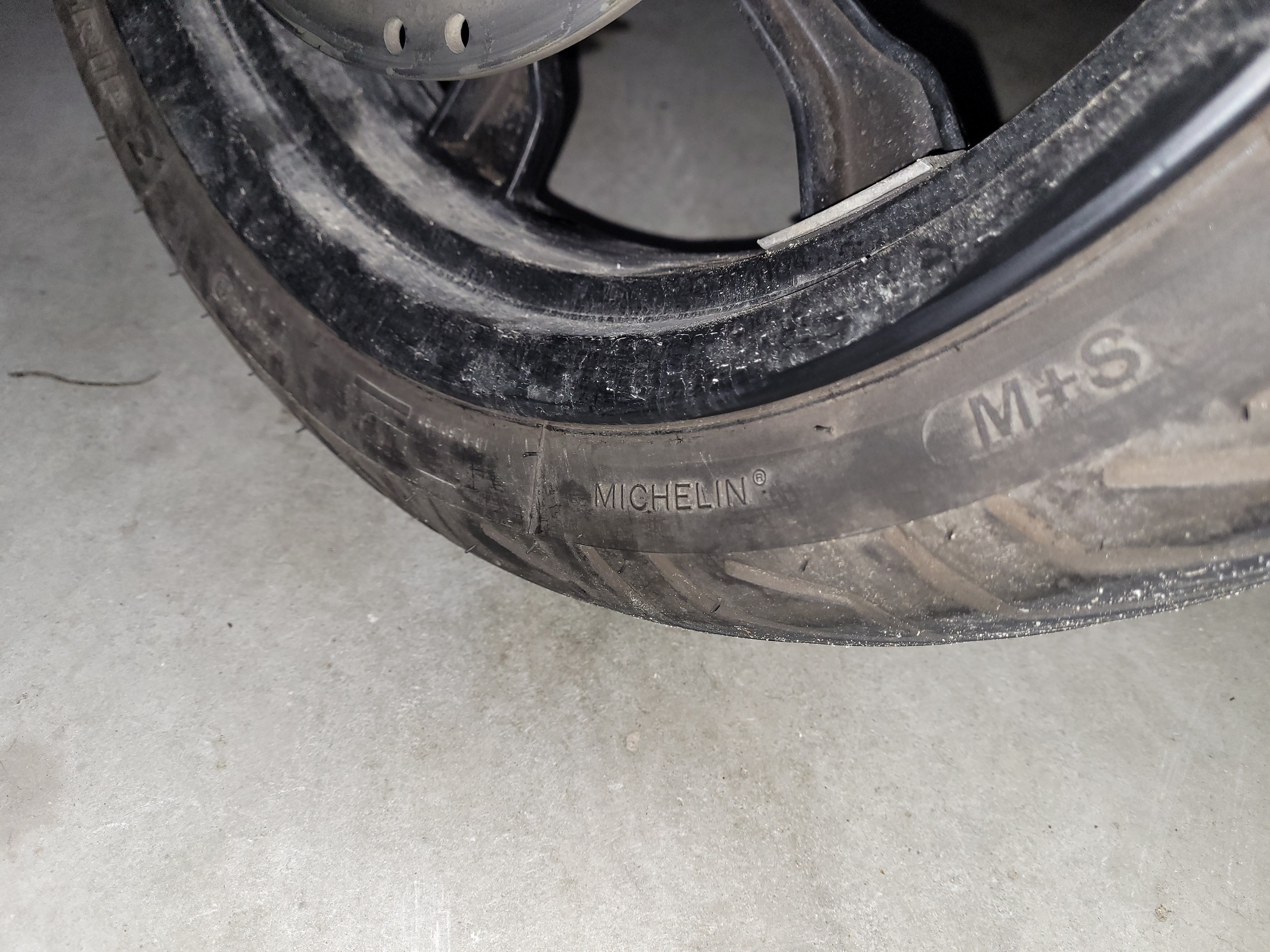

Nur der erste der beiden links zeigt auf einen City Grip 2 (der. 2. link ist ohne "2"). Ganz unten unter "besondere Eigenschaften" steht dort "M+S".
Lamellen hat er schon, wenn auch nicht sehr viele. Das sind die dünnen Profilschlitze mit diesen wiederkehrenden Einkerbungen.
Hier noch der link direkt zu Michelin:
https://www.michelin.de/motorbike/tyres ... ity-grip-2
Auch da oben rechts das "M+S".
"Lamellen in Haifischzahnform"
Kurioserweise ist auf den Bildern im Internet tatsächlich das M+S-Zeichen nicht auf den Reifen zu finden. Evtl. sind das keine "echten" Fotos? Z.t. findet man nur die "leeren" Ovale, in denen die Beschriftungen wären.
Meiner hat jedenfalls das M+S-Symbol, siehe Bild. War zur eindeutigen Identifikation nicht ganz einfach zu fotografieren, links kann man noch "Grip 2" lesen.

Um noch die Kennzeichung "M+S" einzuordnen, hier ein wenig Lesestoff:
https://www.adac.de/rund-ums-fahrzeug/a ... utschland/
https://bikereifen24.de/motorradreifen-winter/
"M+S" weist nur mehr übergangsweise offizell einen Winterreifen aus: Gilt nur mehr bis Sept. 2024, und er muss vor Ende 2017 gefertigt sein.
Offizielles Symbol ist jetzt das "Alpine"-Symbol (Berg mit Schneeflocke). Keine Ahnung, ob es so was überhaupt für Motorräder bzw. unser Gefährt gibt. Es gibt andererseits für Motorräder seit 2017 keine Winterreifenpflicht mehr.
Auch der oben verlinkte Kenda mit massivem Profil hat anscheinend nur die "M+S"-Kennzeichnung.
