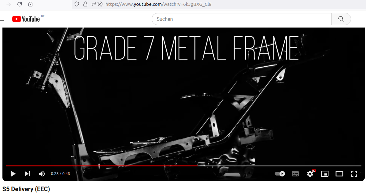

Gefunden hier:
https://www.youtube.com/watch?v=6kJgBXG_Cl8
Viele Rollerbesitzer anderer Hersteller klagen ja über frühzeitigen Rostbefall. Ich denke, die Sorge ist bei unserem SLI-5 unbegründet. - Oder hat jemand schon gegenteilige Erfahrungen gemacht?
Einem Dauereinsatz über viele Winter hinweg steht also nichts im Wege. :-)
In der Tat sehe ich bei meinem zwei Jahre alten SLI-5 noch keinen Rost am Fahrgestell. Allerdings wurde er bisher auch pünktlich zu Anfang November in den Winterschlaf geschickt, und erst wieder Ende Februar geweckt.
Aber kann mich jemand aufklären, was konkret "Grade 7 Metal Frame" zu bedeuten hat? Ich neme an, damit ist eine spezielle Beschichtungsmethode des Stahlrahmens gemeint.

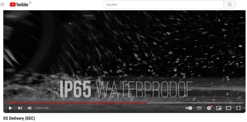

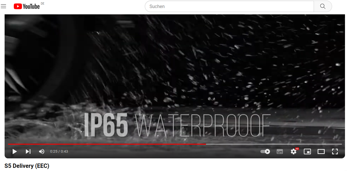

... und das sollte dafür sorgen, dass man getrost auch durch tiefe Pfützen und bei strömendem Regen ohne Ausfall der Elektrik fahren kann:
Gut, ne?

…hm…es handelt sich hier wohl um einen Stahl der kalt geschmiedet werden kann. Das hat in erster Line, aus meiner beruflichen Erfahrung, eher was mit dem Kohlenstoffgehalt zutun. Wenn man Metalle biegt oder in Form bringt wird man es in der Regel, wenn man es richtig macht, immer Tempern damit keine Spannungsrisse bei der Verformung entstehen. Ja…der Chineze…der kann das Rad auch nicht neu erfinden und gezielte spezielle technische Ausdrücke machen es nicht besser. Der Kohlenstoffgehalt lässt auch Rückschlüsse zu wie spröde das Material unter Umständen wird. Je höher umso spröder wird es und umgekehrt wird es weicher aber dafür besser schmiedbar. Die Härte lässt sich so auch beeinflussen. Ein Stahl mit sehr hohen Kohlenstoffgehalt bezeichnet man auch als Gusseinsen etc.
Das ist nichts Besonderes und der Rahmen ist einfach nur lackiert wie bei meinem eRetro. Der eRetro hat übrigens auch keinen Rostansatz und hervorzuheben ist, dass überall V2A Schrauben verbaut wurden. Ein Grund, dass dieser Rostfrei ist, er hat bis jetzt keinen Regen gesehen und steht immer trocken.
Man kann das noch Pulverbeschichten, aber das hat nix mit der Elektrik zutun. IP65 = Staubdicht und Strahlwasser……Wasserbeständig. Wenn es nicht nach IEC geprüft wurde kannste die Werbung in die Tonne hauen! So wird es auch sein!
Ja, wohl alles nur Werbe-bla-bla.

Ich kann eRetro´s Auführungen nur beipflichten.
Was hier angeführt wird in der Werbung ist werbegeschwurbel. In erster Linie kommt es auf den Fertigungsprozess an, ob ein Rahmen schnell oder weniger schnell rostet. Ganz entscheidend ist, ob das Material frei von Oberflächenrost war bevor es lackiert oder gepulvert wurde.
Ferner ist es auch geografisch entscheidend, wo die Fertigung statt findet. In Meeresnähe ist es durch den hohen Salzgehalt in der Luft immer verheerend, wenn rohe Stahlteile länger im Außenbereich gelagert werden.
Ich habe vor Jahren in Kenia (Nähe Mombasa) bei einem Custom-Autoschrauber/bauer Buggy´s gebaut. Da konnte man zuschauen, wie unsere frisch geschweißten Rahmen nach ein paar Tagen Lagerung an den geschliffenen Stellen Rost ansetzten. Generell rostet an der Küste Stahl überproportional schnell wenn er unbehandelt im freien liegt.
Gerade bei Rohrprofilen ist es schwierig, da man sie innen nicht ohne technischen Aufwand rostfrei bekommt und beschichten kann.
Ob so ein China Roller rostet oder nicht hängt in erster Line von der Fertigungstiefe des Zulieferers ab.
Mein 12 Jahre alter ES01 hat z.B. gar keinen Rost- Glück gehabt. Kenne aber auch Fälle, die extrem gerostet haben- selbes Modell.
Ob der Stahl kalt gezogen oder gewalzt ist spielt eher in der Steifigkeit eine Rolle u obbkalt oder warm gebogen- wo schon vor der Beschichtung Rost war, kommt er auch wieder.
