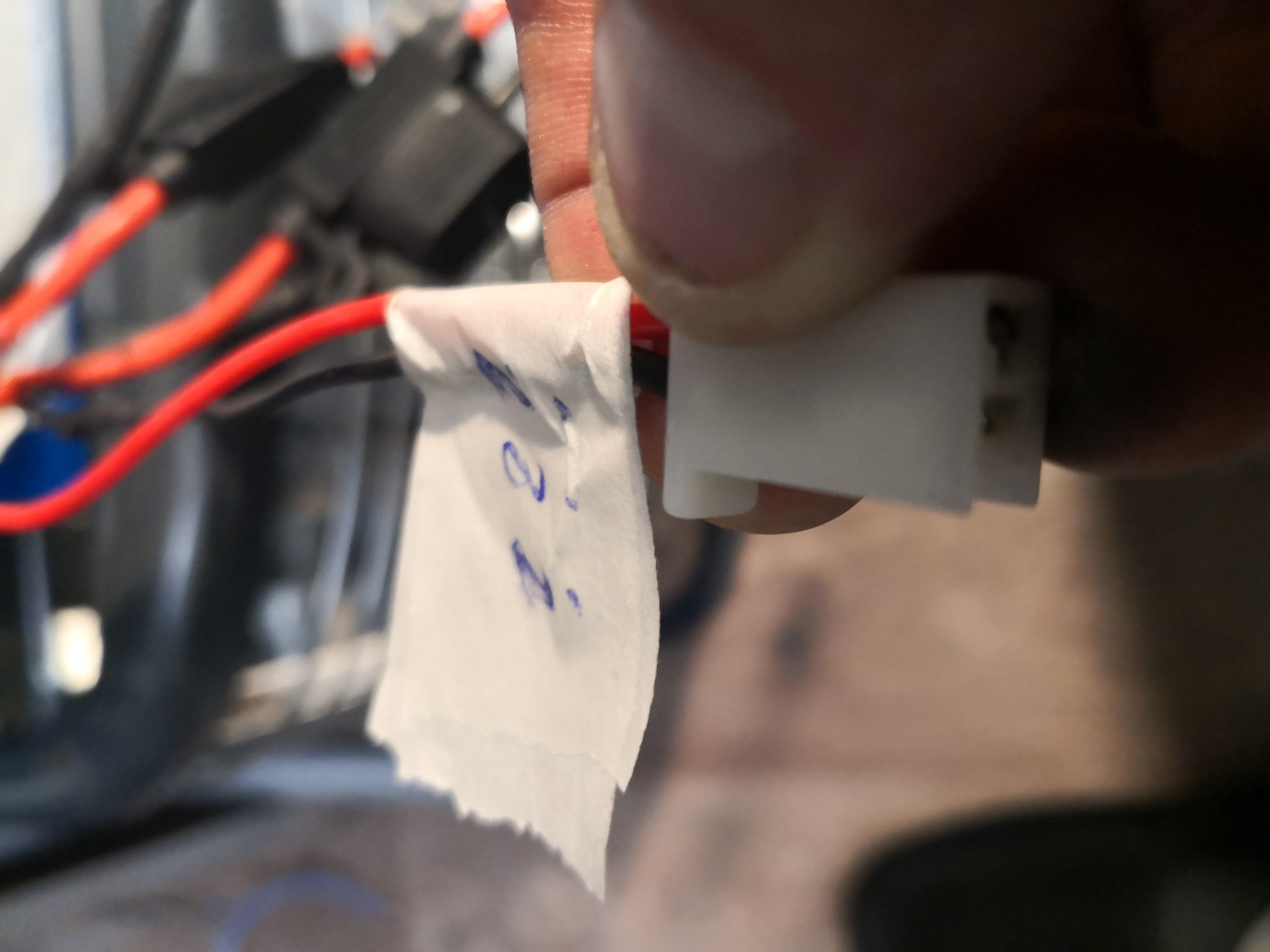

So habe das packet nun mal geöffnet um unteranderem auch mal zu verstehen was da abgeht.
Wie ihr hier schon gesagt hattet sind hier 13 Bänke verbaut.
Aber wiefel Volt muss den eine Bank vollgeladen haben.
Da ich die gerade mit meinem lipo Lader einzeln lade also jede Bank Einzel für sich
Und ist es egal welches Bms ich nehme haubtsache es hat 13 s und dieses hier hat wohl bis 60 ah ist das richtig,
woher könnte ich den so ein Bms bekommen.
LG Frank

habe die Blöcke nun mal einzeln geladen und über Nacht Ligen lassen.
Momentan pro Block 4,58 Volt

Wenn die Volt wirklich stimmen, wären die Zellen ja gnadenlos überladen- also quasi zerstört in der weiteren Haltbarkeit bzw. ab jetzt Kapazitätsverlust. Wie konntest Du alle Bänke kontrolliert über Nacht laden? Dafür braucht man ja sehr viel Equipment um 13 Bänke einzeln und kontrolliert auf Ladeendspannung zu laden....

4.58V ... Der Funkenflug hat Dir noch nicht gereicht, es soll wohl noch schlimmer kommen?
Wenn man nicht weiß, was man da tut, sollte man die Finger davon lassen.
