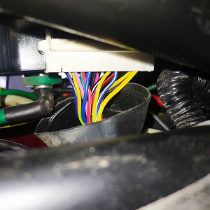

Nun nochmal zu meinem Problem: da es beim Neukauf Probleme mit dem Controller gab und dieser dann scheinbar getauscht wurde feht am Fardriver das Julet- Kabel. Nun habe ich die Verkleidung entfernt und würde gerne die fehlenden Kabel am Stecker ersetzen.
Kann ich den Stecker einfach abziehen? Ich habe den Hauptschalter bereits ausgeschaltet. Gibt es sonst noch was , was ich vorher machen muss?
Wie schließe ich die Kabel an den Stecker an?

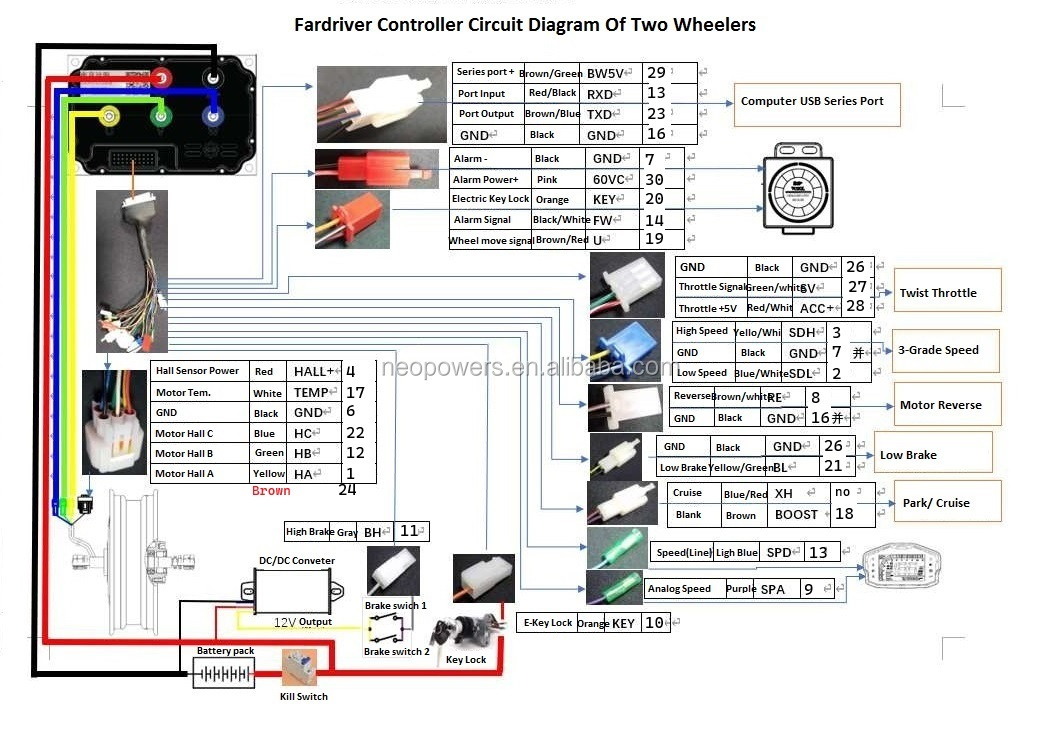

You do not have to take 30pin out but here is how to: squeeze two holders on both sides of 30pin connector, use small screwdriver or something similar to pry it out and wobble, do not pull by wires.
Classic Fardrivers should use white 4pin square automotive connector for diag so try to find it.
This is wiring diagram of my 72680 (upgrade from "72400" = 120A/400A), a little bit corrected by me, pins ARE NOT same for 72530. With 72330 I could not connect to diag.
Pins: 13=Rx, 23=Tx, 16=GND, 29=5V.

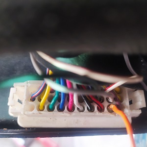

Hallo @Miguello80 und @dominik, danke für eure Antwort. Ich habe ja zuerst einmal das Problem der Kommunikationsverbindung, weil bei mir die 4 Kabel leider fehlen. Die Kabelfarben am Stecker zum Fardriver scheinen überall anders zu sein. Bei der Steckerabbildung von Miguello80 gibt es keine Kabelfarbe, die bei mir gleich ist. Beim Fardriver-Manual, das Jeff verlinkt hatte ist zumindest eine Reihe fast gleich.
Aber mir schein, als ob da gerade die Kabelfarbe genommen wird die da ist :D
Ich habe nun die vier Kabel (RXD, TXD, Ground, 5V+) in den Stecker eingebaut.
Kann ich die Funktion irgendwie prüfen?

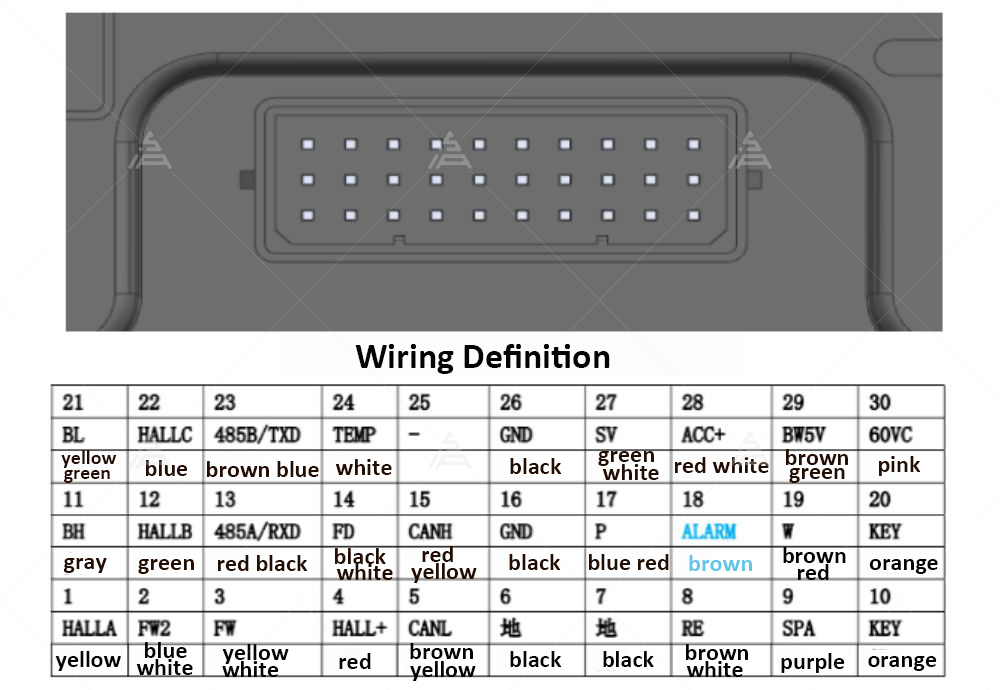

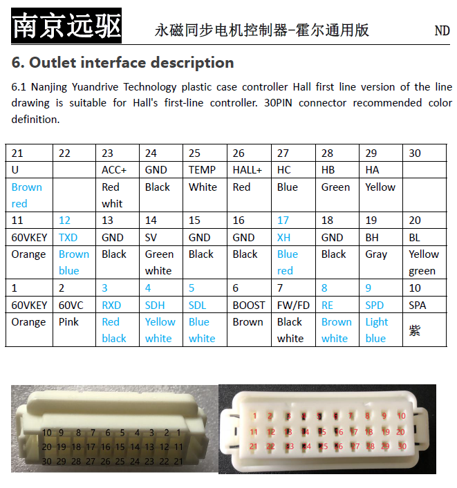

Ich habe gerade mit Schrecken festgestellt, dass sich die Positionsangaben der Kabel in den Manuals von @jeff-jordan und @Miguello80 unterscheiden.
Jeff Miguello
BW5V 22 29
RXD 3 13
TXD 12 23
GND 13 16

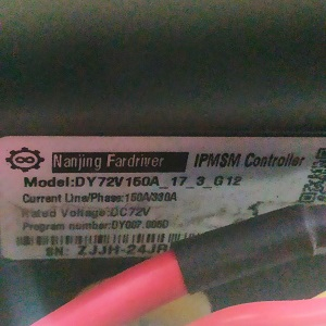

Kann man sehen, welche Controllerversion ich habe?
E-Odin 2.0,
E-Odin 2.0 AMR,
E-Odin 3.0 AMR
dominik
Beiträge: 2913
PLZ: 79
Tätigkeit: Elektromeister
Re: Rekuperation (EABS) einstellen
Beitrag von dominik »
Leitungsfarben sind bei meinen auch bunt gewürfelt.
jeff-jordan
Beiträge: 1206
Roller: Classico LI & Z-Odin
PLZ: 6...
Beitrag von jeff-jordan »
TwisterMax hat geschrieben:
Sa 9. Dez 2023, 12:45
Jeff Miguello
BW5V 22 29
RXD 3 13
TXD 12 23
GND 13 16
Also der Controller ist schon mal der DY72V 150A "original-Controller", welcher 1:1 Pinkompatibel mit dem ND72530 ist.
Wie die Pinbelegung von Miguello80s ND72680 ist, weiß ich nicht und ich würde da auch nicht automatisch von der gleichen Belegung ausgehen.
Da ich ja noch den ungenutzten Kabelbaum von meinem ND72530 herumliegen habe, konnte ich die Belegung gerade nochmal nachmessen.
RXD ist Pin#3,
TXD ist Pin#12,
+5V ist Pin#22
GND ist Pin#24.
Hinweis: Die Pins#24, #13, #15, #16 & #18 liegen alle auf GND (ist im Controller durchverbunden).
D.h. meine damals gepostete Pinbelegung für den Kommunikationsport passt.
Und ja: auf die Leitungsfarben im Bike sollte man sich tunlichst nicht verlassen. Lieber mal zum Multimeter greifen und nachmessen.
