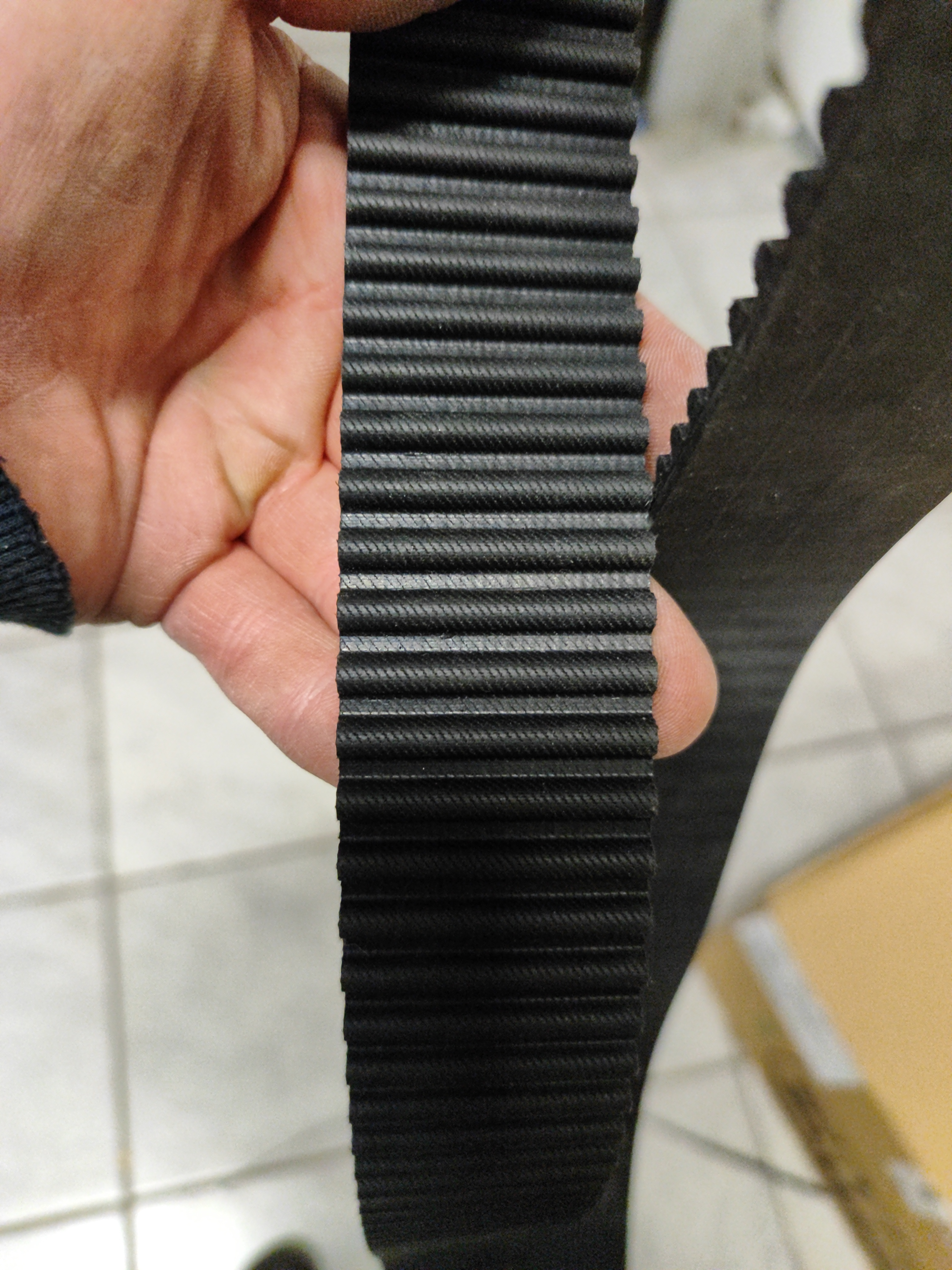

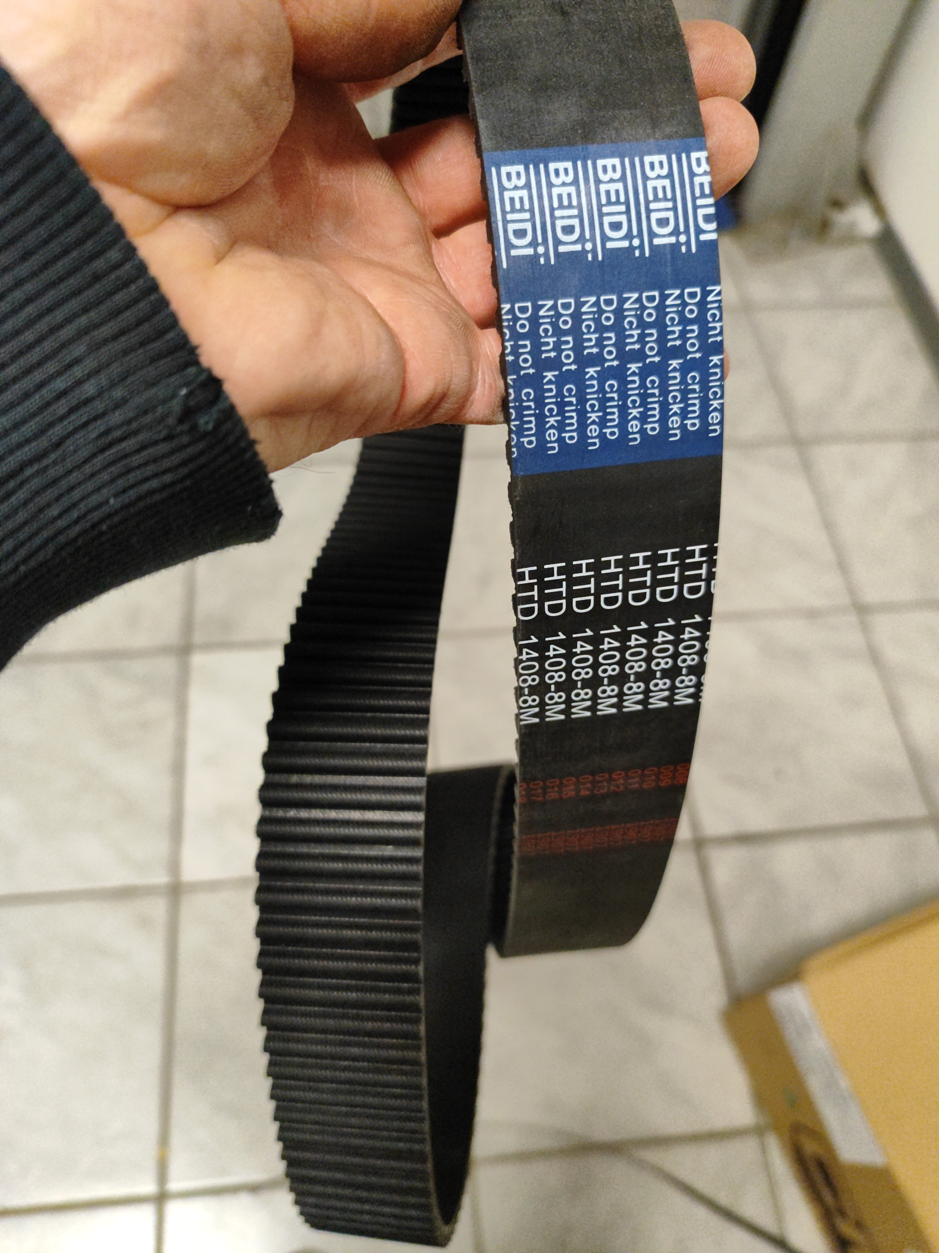

Das Bier geht auf mich...der Riemen ist zu lang. :oops:
Es wird wohl innen gemessen. Welcher schwach....
lassen wir das. Ich kann ihn kostenlos zurück schicken. Ich hoffe das geht bei deinem Händler auch. Ich werde 1392 nehmen. Bitte nicht festnageln jetzt. Ich werde bescheid geben ob er passt und ob er taugt. Der jetzt gelieferte sieht R
recht wertig aus.

Ich habe den Umfang gemessen und das war falsch. Zähne zählen wäre besser gewesen. Wirklänge ja...das ist alles lange her. :roll: :oops:
Es ist für mich erstaunlich das 2 Zähne also 16mm mehr im Umfang von rund 1400mm schon reichen das man das Teil nicht mehr gespannt bekommt. Beim Kettentrieb ist sowas ein Witz, dort kann richtig in der Übersetzung gewühlt werden und auch das Fahrverhalten beeinflusst werden (Radstand). Man merkt es ist mein erstes Fahrzeug mit Riementrieb.
