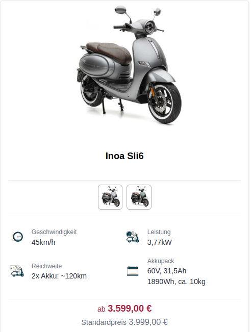

Nova Motors Inoa Sli6:
o mittlerer Preis (mit Topcase ca. 4100 Euro)
Der Sli6 hat übrigens vor einigen Tagen eine (vorübergehende) Preissenkung erfahren: Er kostet nur noch 3.600 € in der Basisversion, ist also rund 400 € billiger zu haben wie in deiner Aufstellung.

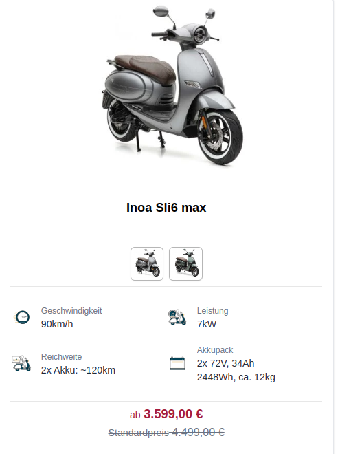

Was mir gerade auch noch beim Sli6 auffällt.... Bei dem ist momentan die 45er-Version genauso teuer wie die 80er-Variante:
Nämlich 3.600 € für beide Produktlinien. Es ist wirklich so: Wenn sich jemand einen neuen E-Roller kaufen will, wäre dieser sehr unklug, wenn er zur langsameren Version greifen würde.
Zuletzt geändert von guewer am Di 21. Nov 2023, 08:26, insgesamt 1-mal geändert.

@guewer: Die Information mit dem Sli6 ist interessant. Es ist halt bloß blöd, dass sich 80er Roller nicht auf 45 drosseln lassen. 45er lassen sich ja durchaus auf 25 drosseln. Wenn das bei 80ern auch gehen würde, dann könnte ich gleich einen gedrosselten 80er kaufen und ihn gegebenenfalls später anmelden und aufmachen. Aber geht halt nicht (zumindest meines Wissens nach nicht).
