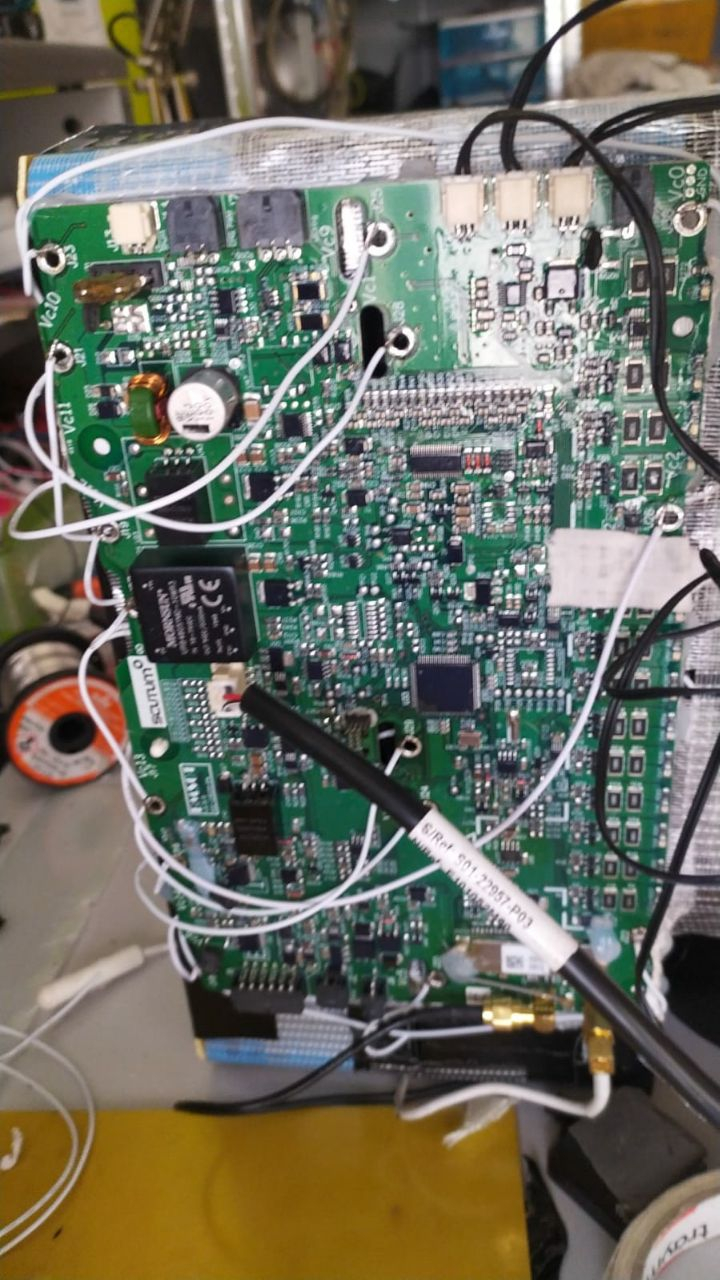

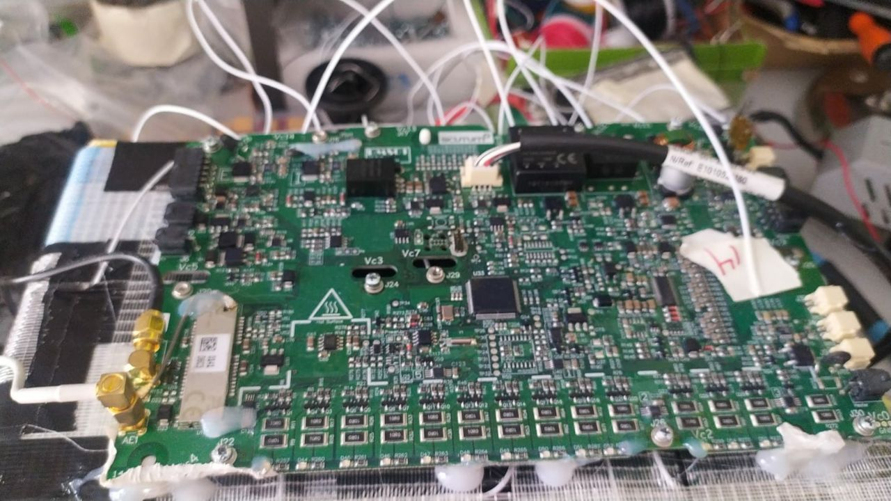

In den Telegram-Gruppen (links siehe weiter oben) gibt es weitere Bilder. Ich poste mal 4 davon hier im Anhang.
Die ersten beiden Bilder stellen nach Beschreibung auf Telegram das BMS mit GPS dar. Das hat ein anderes Design, aber man findet auch da die (vermutlich) gleichen beiden "kleinen" DC/DC-Wandler. Leider sind die Bilder alle nicht so toll in der Qualität, man kann fast nirgends die Beschriftungen gut lesen.
Das Bild 3 zeigt einen rel. alten Akku. Das konkrete Bild wurde 6/22 erstmalig gepostet, der vermutlich gleiche offene Akku aber bereits schon mal 4/21 (hier nicht gezeigt). Das BMS dort ist das "normale" mit dem selben Design, das wir gerade diskutieren, und es sind auch nur die 2 kleinen Wandler drauf, trotz dem größeren Rahmen um den einen. Diesen Rahmen sieht man auch auf dem gerade genannten Bild von 4/21.

Bild 4 zeigt vermutlich den Originalzustand. In Bild 1-3 ist irgendwie rumgebastelt und das BMS mit Heißkleber reingeklebt, in Bild 4 sind alle Verbinder zum Pack geschraubt. Und das BMS sitzt auch an einer anderen Stelle im Akku, das dürfte hinten unten sein. Hinter dem BMS sieht man die blauen Zellen. Am oberen Bildrand sieht man übrigens das Schütz im Akku. Leider kann man auch da die Beschriftung nicht gescheit und vollständig lesen.

Bild 4 zeigt mir: Das BMS ist nach Entfernen aller Abdeckungen gut zugänglich für Messungen. Der Ausbau des gesamten BMS ist hingegen ganz und gar nicht trivial, wenn man mal in die Akku-Anweisungen schaut, da ist meine Aktivitätslust gleich wieder dahin. :oops:
Die Bilder 4 und die ebay-Fotos zeigen nach meinen Erkenntnissen die aktuellen Versionen des BMS, die ersten drei Bilder vielleicht gar den "alten" Akku für S02 und S03, weil die Öffnung im Alu-Gehäuse des Akkus gar nicht zu unsren passt für mich.

Ich glaube eher, dass das Prototypen-Akkus sind, oder die Öffnung bewusst geschnitten wurde. Diese Posts kommen u.a. aus dem Umfeld, wo jemand eine Akku-Erweiterung für den Kofferraum gebastelt hat. So wie ich das verstehe, hat derjenige einfach ein kleineres 14S-Pack zusätzlich gebastelt und das mit dem BMS verbunden. Dazu gibts auf Telegram noch viel üblere Bastel-Bilder... Die Gruppe heißt nicht ohne Grund "dark eMods". Leider ist auch mein Spanisch nicht gut genug, um das mal flüssig durchzulesen. Es hieß auch mal, dass dort Mitarbeiter von Silcence unterwegs sind.
EDIT: Kleine Korrektur, dieser Akku mit dem Loch wurde komplett entkernt und modifiziert, so dass insgesamt 10 kWh reinpassen.

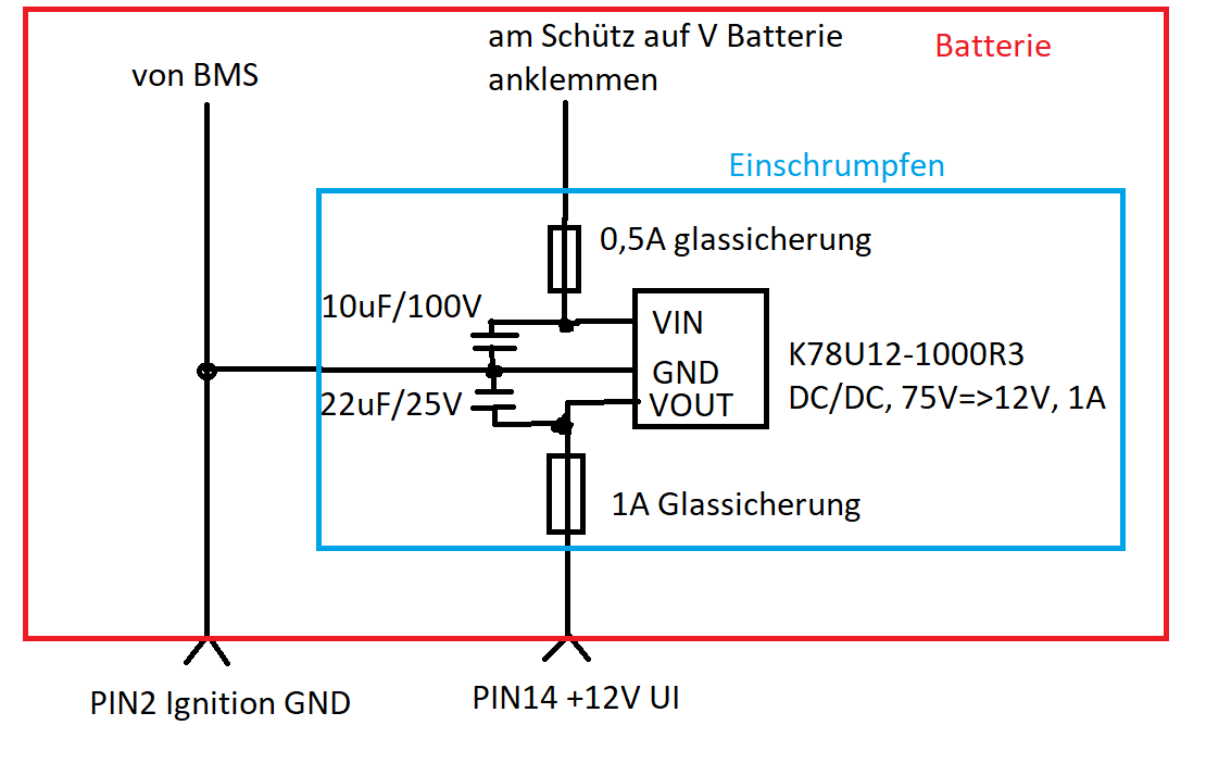

Man hätte dann 12Watt(1A) Leistung statt 6W (0,5A). Man muss den Batteriedeckel öffnen. Löt-/Elektronik Kenntnisse erforderlich. Nichts für Laien/Anfänger usw. ;-).
Alles ohne Gewähr und auf eigene Verantwortung, Roman.

Ob ich mir wirklich wieder einen MORNSUN einbauen möchte? :lol:
Bliebe das Problem, die Akkuversiegelung öffnen zu müssen, aber der Zugriff auf das Relais ist ja dann gleich da, während man bis zum BMS einen deutlich weiteren Weg hat.
Allerdings beunruhigt mich der vermutlich weiterhin kurzgeschlossene Wandler auf Dauer. Er wird weiterhin so im Schnitt 1-2 Watt ziehen mit seinen dauernden Anlaufversuchen. Das dürfte sich ein wenig auf die Standzeit des Akkus auswirken. Ich werde das mal beobachten in der demnächst zu erwartenden privat bedingten Standzeit meines Rollers.
Wenn ich also in den Akku gehe, dann lieber gleich bis zu den fraglichen Wandlern. Dann könnte man schon messen, welcher der beiden kleinen 12V-Wandler nun wirklich der Betroffene ist. An dessen Ausgang ein kurzer gut platzierter cut mit dem Elektronik-Seitenschneider - und wenn die Spannung dann am Ausgang des Klötzchens wieder da ist, liegt's an anderem einem Bauteil auf dem BMS. Ist der Ausgang immer noch tot, kann man auch die anderen beiden trennen und das ganze Ding rausnehmen. Ob man dann gefährlicherweise auf dem BMS weiterlötet oder sicherer Deine Variante nimmt, kann man dann entscheiden.

Wenn man sich die beiden besagten Wandler auf der Platine von @Herve21 genauer ansieht, fällt auf, das sie unterschiedlich verlötet worden sind.
Beim Oberen sind die Beinchen durch die Platine gesteckt und wahrscheinlich maschinell verlötet worden.
Beim Unteren (der in der weißen Umrandung) sind die Beinchen unten abgeknickt und auf die Lötpunkte manuell draufgelötet worden.
Das sieht für mich so aus, das Letzterer einmal ausgetauscht worden ist.

Zumindest die GND-Lötung (Mitte) könnte man so interpretieren, stimmt. Auf Patricks Foto vom neuen BMS sieht das hingegen "normal" aus.
Die Dinger sind ganz schön groß, 11x19x9mm. Meine Tracos/Gaptecs rangieren eher so in Größe gekapselter Einstelltrimmer.

Quick and dirty solution: PIN14 direkt an Batterie Plus anschließen (am Schütz) mit 0,5A Glassicherung.
Die neueren Astra Telematics Module halten 65V aus :shock:. Meines Wissens nach wird auch sonst nichts von diesen 12V Ui versorgt.
Gruß, Roman.
