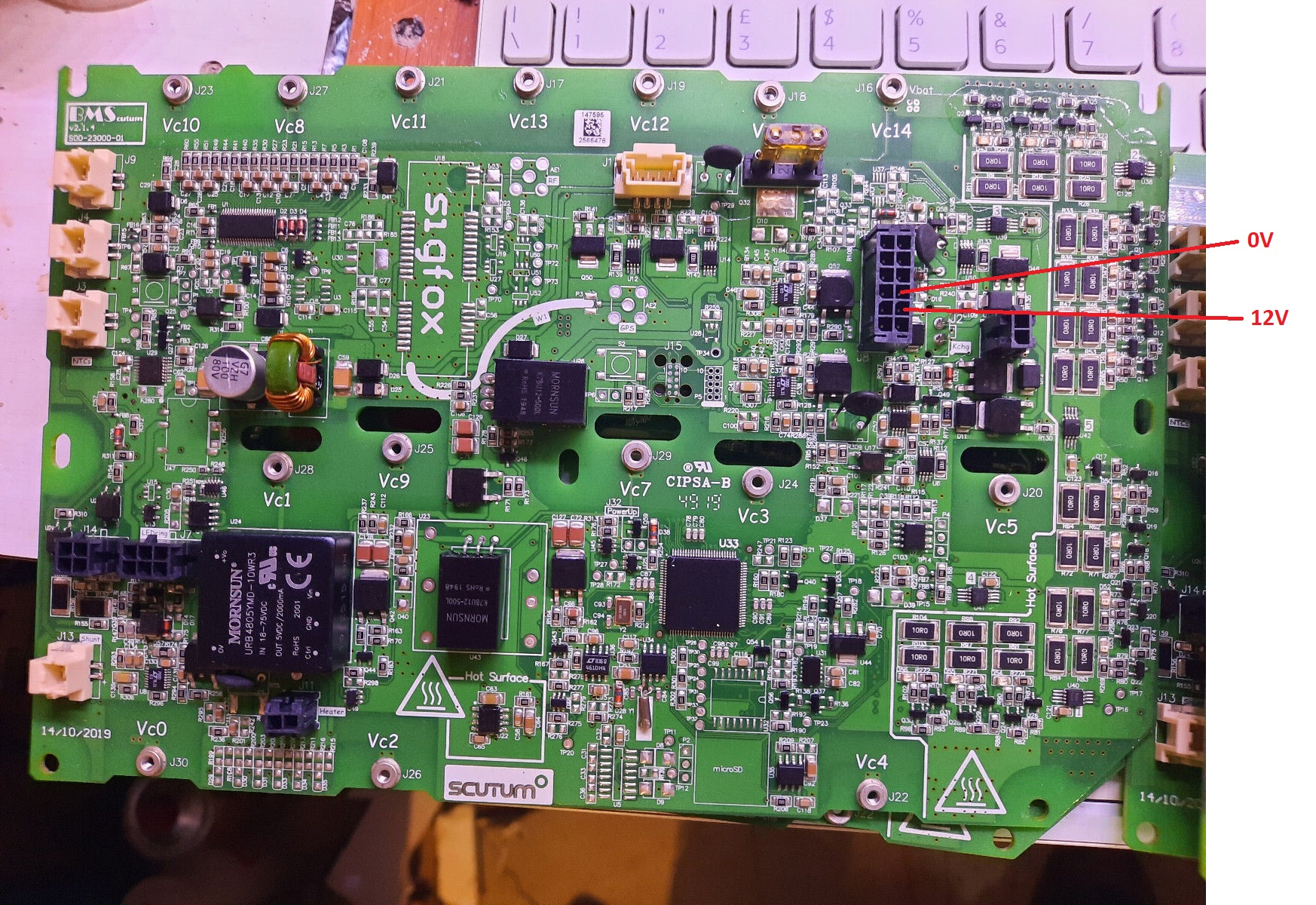

Mein COC ist vom Juni 21, also auch nicht ganz taufrisch. Ich würde eher vermuten, dass das 12V Modul (?) etwas zu schwach ausgelegt ist. Unsere Mo sind ja mit Sevcon und AT400 ausgerüstet. Scheint so, dass immer das bei der Produktion gerade genommen wurde, was da war.
Herve21
- Beiträge: 48
- Registriert: Do 20. Okt 2022, 11:05
- Roller: SEAT MO
- PLZ: 21160
- Land: anderes Land
Re: Verbindung via Telemetriemodul zur Silence S01+ schlägt fehlt
Ich habe einen spanischen Ansprechpartner. Er führt Wartungsarbeiten an den S01 durch. Wenn es ein Problem mit der 12-V-Stromversorgung gibt, tauscht er die BMS-Karte aus (500 Euro). Und Sie benötigen die Silence-Software, um das BMS zu konfigurieren...
Zuletzt geändert von Herve21 am So 5. Jan 2025, 18:27, insgesamt 1-mal geändert.

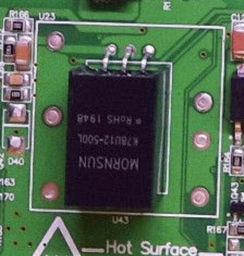

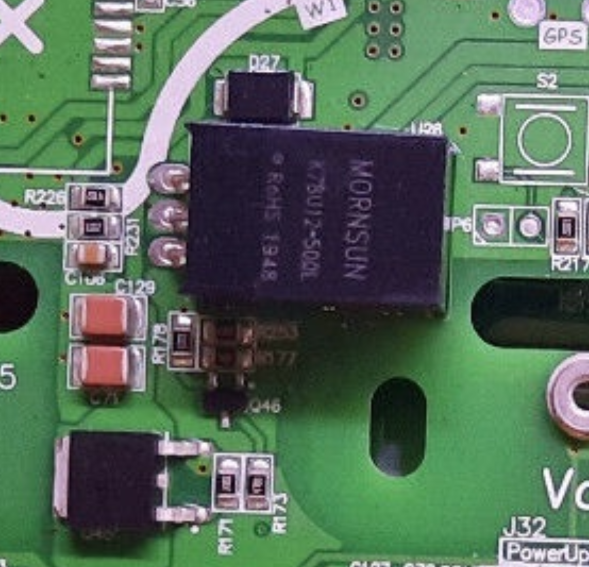

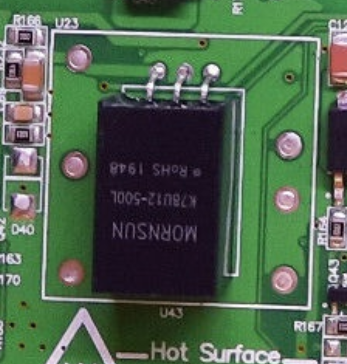

- error
- Beiträge: 2066
@Herve21
Sehr interessant, dann ist der hier oder irgendwas in seinem Umfeld wohl der Übeltäter?
https://www.mornsunpower.de/index/sites ... 00R3L.html
https://www.mornsunpower.de/html/pdf/K78U12-500R3L.html
Edit: hier ist noch so einer:
Zumindest ist das ein simpler Aufbau, der sich reparieren lassen sollte.
- Pfriemler
- Beiträge: 2777
- PLZ: 14513
- Wohnort: Südrandberlin
- Tätigkeit: Tonkünstler
Da gehe ich mit. Viel anderes kommt ja nicht in Frage. Nachmessen allda ist einfach, Ersatz sollte doch aufzutreiben sein. Und wenn man das Ding am offenen Herzen operiert, braucht es auch keine Silence-Software.
So wie ich das auf den zweiten Blick sehen, gibt es aber wohl noch zusätzliche schaltende Bauteile in Reihe. Da könnte auch was faul sein, wie error auch schon sagt. Rein vom oszillografischen Bild tippe ich aber wirklich eher darauf, dass die Wandler intern einen Schuss haben.
- error
- Beiträge: 2066
Zumindest bin ich beruhigt. Falls da was außerhalb der Garantie passiert, ist das per DIY reparabel.
Das Modul kostet nicht mal drei Euro.
Zumindest kennen wir jetzt die Leistung: 6W, das ist nicht viel. Da sollte niemand auf die Idee kommen irgendwas zusätzlich dranzuhängen.
Wenn so ein Regler plötzlich und ohne Anlass stirbt, ist häufig ein defekter oder ursprünglich falsch dimensionierter Kondensator der Auslöser.
Laut Beispiel-Schaltung im Datenblatt sind die extern ausgeführt.
Die FETs zur Schaltung der Spannung werden bei 0,5A definitiv kein Problem haben.
