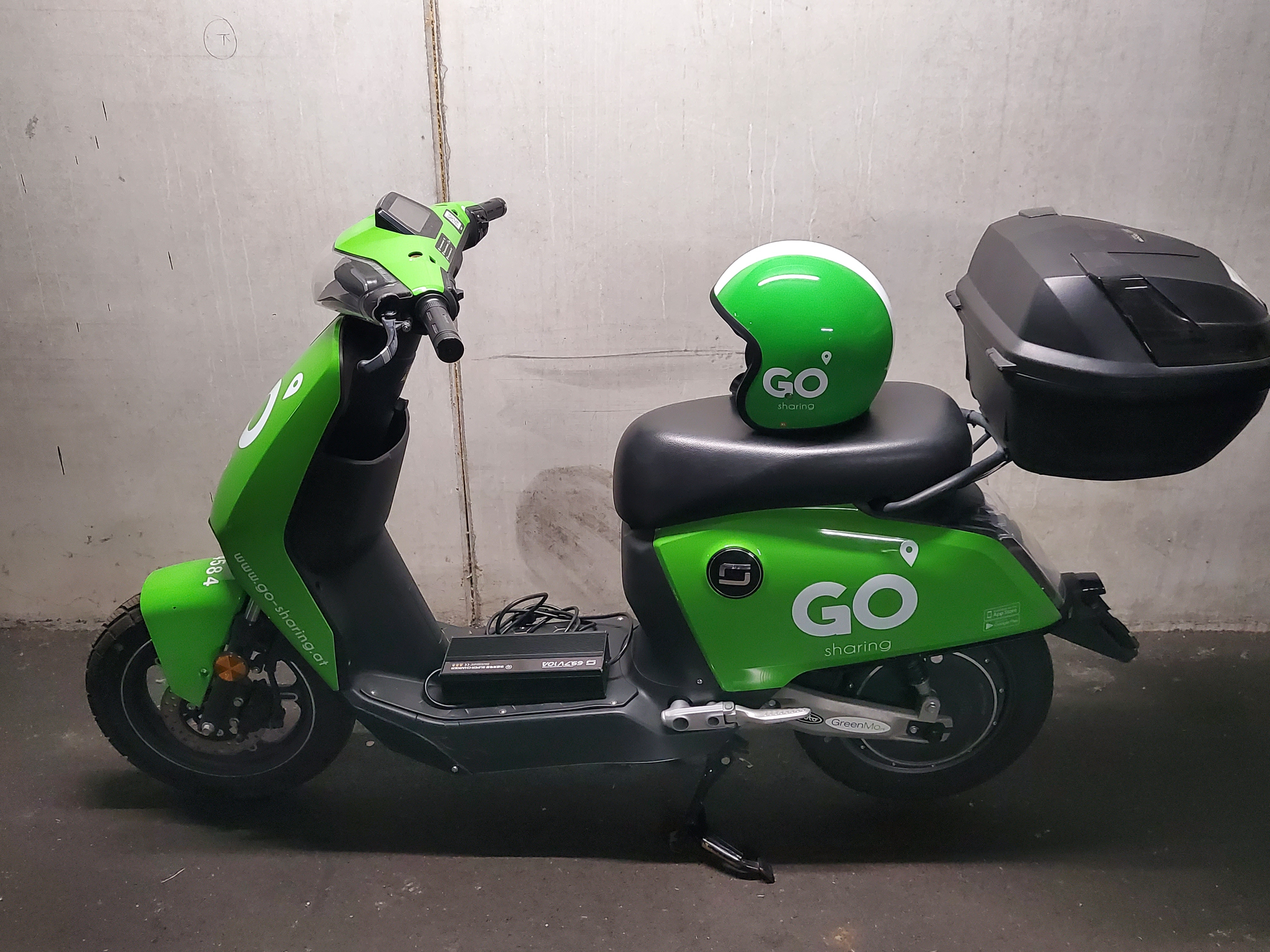

Ich habe eine Super Soco CUX ersteigert. War ein Sharing e-Moped von Go in Wien.
Meine Frage.....wenn ich das GPS Modu wo auch die Sim dabei ist, entferne.....Funktioniert das e-Moped weiter hin.
LG. Robert aus Österreich

Moin
Ja meins funktioniert weiterhin!
Ich habe kein Modul drinne
Wie das bei ein Sharing e-Moped funktioniert kann ich nicht sagen,ich kann es
Mir aber nicht vorstellen allso keine Garantie auf meine Andwort!

Dankeschön
für die Antwort.
Werde es versuchen das Modul zu entfernen, ob die sperre danach weg ist.

Eventuell nur die SIM-Karte aus dem Modul nehmen, das reicht auch schon (falls es noch eines mit physischer SIM ist).

Habe ich was verpasst? gsb es die CUx inzwischen mit eSIM?
GPS/GSM-Mudul gab es als add-on nur anfangs, später integriert in die unverzichtbare ECU. Mehr dazu unter
