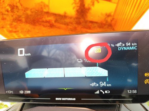

Damit es nicht langweilig wird hier...

Das ist normal bei 100% Ladung und bedeutet, dass die Reku eingeschränkt ist.

Hab ich noch nie gesehen... :shock:
Meistens hänge ich länger am Netz....
Nach einmal ein und aus ist es weg.

Ist wie bereits gschrieben wurde normal nach einer Vollladung mit folgendewm Neustart.

Mmh ...ich könnte schwören das ich das vorher noch nie gesehen habe. Ich habe seit kurzem ja die neue Software und heute hab ich quasi direkt neben dem Ladeziegel gestanden als es auf Voll gegangen ist. Direkt raus und abgeklemmt, das ist sonst nicht so da hängt es mal 30min.oder 1h im Standby.
Aber hey was soll schon sein...ich hab ja frisch Inspektion gemacht. :lol:

Das ist ein regelmaessiges Symbol vor allem unmittelbar nach dem Schnellladen, auch im Zusammenhang mit starken Temperaturschwankungen. Voellig normal. Man sieht den Effekt auch im Mainscreen in der Lastwiege als gelben Bereich links bei der Rekuperation, aehnlich wie bei sehr leerem Akku ein gelber Bereich bei der Leistung/Beschleunigung kommt.

Sehe das Symbol auch nach dem Vollladen ohne Schnellladung (mit 10A).
Aber die Reku Einschränkung geht schnell weg, schätze bereits nach 1-2% Verbrauch.
Beim Auto dauert dies viel länger, vermutlich weil beim CE04 100% keine echten 100% sind (ohnehin besser für die Akkuschonung).
