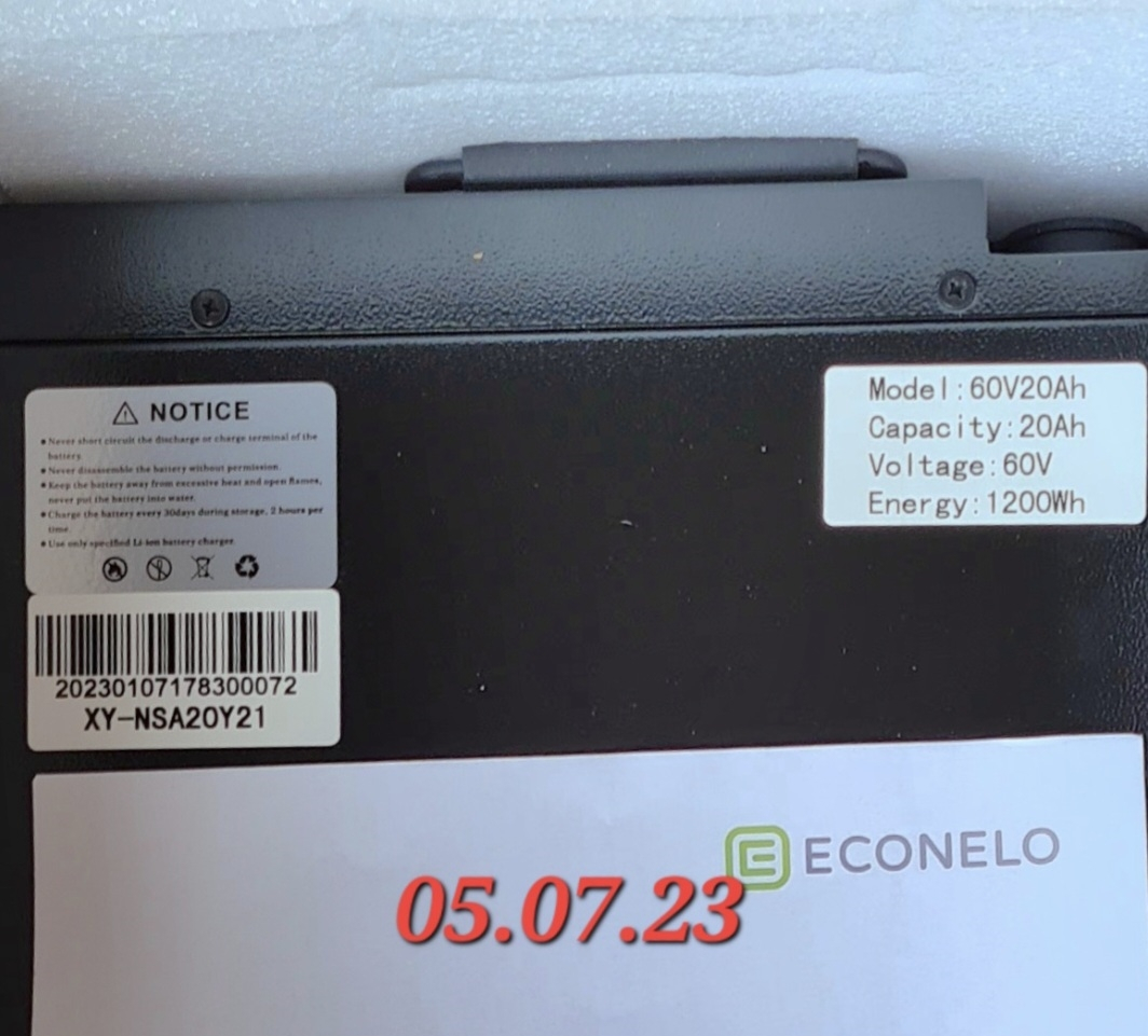

Robot hat geschrieben:
Mi 1. Nov 2023, 21:55
Das ist der Aufkleber auf dem Akku, er stammt wohl aus 2021, das Innenleben außer dem BMS ist nun neu.
Diesen Akku bekam ich als Ersatz, habe ihn kurz getestet und für Gut befunden.
viewtopic.php?f=142&t=38045
Gruß Conny
ToBeDefined
Beiträge: 166
Registriert: Sa 13. Aug 2022, 17:37
Roller: Econelo DTR
PLZ: 71
Re: Econelo DTR
Beitrag von ToBeDefined »
Conny, ich halte das wie ich schon geschrieben habe nicht unbedingt für eine neue Generation.
Der Typenaufkleber wurde auf 60V und 1200Wh berichtigt, ja. Denke aber da wollte Econelo sich nur rechtlich absichern.
Einen 3.6V*17 = 61,2V Akku mit Ladeschlussspannung von 4.2V*17= 71,4V als 72V Akku auszugeben war halt immer schon falsch.
Sie haben Ihn aber meines Wissens auch nie als 72V Akku verkauft.
Interessanter wäre, ob die Zellen eine höhere Qualität haben. Daran glaube ich nicht, weil man die so schön verstecken kann und mit der Unwissenheit der Nutzer (wie muss man den Akku behandeln, etc.) und der nur 6 Monate Gewährleistung gut arbeiten kann und fein raus ist. Lohnt sich rein wirtschaftlich nicht, bei so einem Roller gute Zellen zu verbauen.

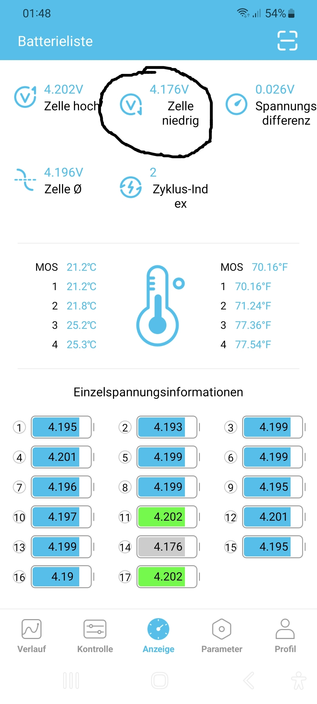

conny-r
Beiträge: 2517
Roller: E-ECONELO DTR 35Ah
PLZ: 36
Re: Econelo DTR
Beitrag von conny-r »
oiml hat geschrieben:
Sa 18. Mai 2024, 10:43
Das Merkwürdige ist (auch), dass die Spannung am Schuss immer noch bei 57,5 V war.
Ohne Last ist die Spannung durchaus realistisch.
Wenn eine oder mehrere Zellen geschädigt sind ist das Gesamtbild möglich. > Mit App die Zellen prüfen.
Beispiel
Gruß Conny
oiml
Beiträge: 83
Registriert: Sa 15. Apr 2023, 10:56
Roller: Econelo DTR
PLZ: 681
Re: Econelo DTR
Beitrag von oiml »
conny-r hat geschrieben:
Sa 18. Mai 2024, 10:56
Inzwischen habe ich den Akku natürlich wieder geladen. Die Einzelspannungen sind dicht beisammen, nichts auffälliges.
