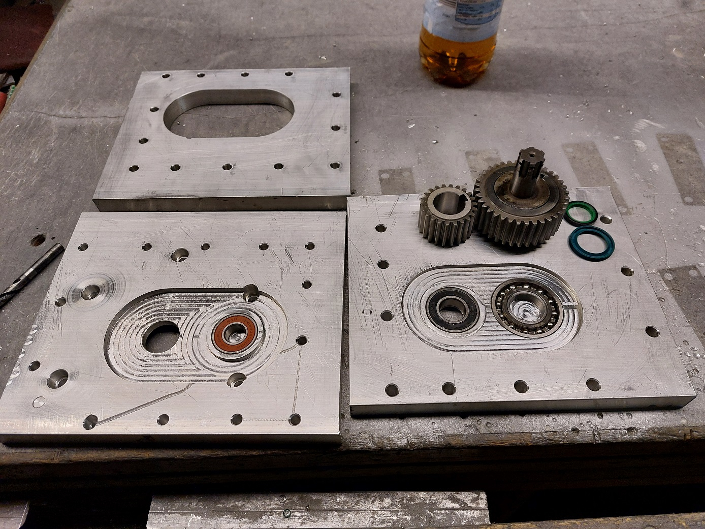

so weiter gehts , Vorsatzgetriebe ist fast fertig. Fehlen nur noch die Haltelöcher für den Rahmen.Denn das Getriebe ist gleichzeitig die Halterung am Rahmen.
Leider hatte die Z Achse an meiner Fräse gerade ihre Tage. Musste erst da noch den Fehler suchen. Optokoppler am Interface hat den Geist aufgegeben. Da ich das Interface aus weiser voraussicht gleich mit Stecksockeln bestückt habe, war das schnell behoben. Nur die Spuren vom schleickenden Bohrer auf der ersten Platte muss ich allerdings noch ausbessern.
