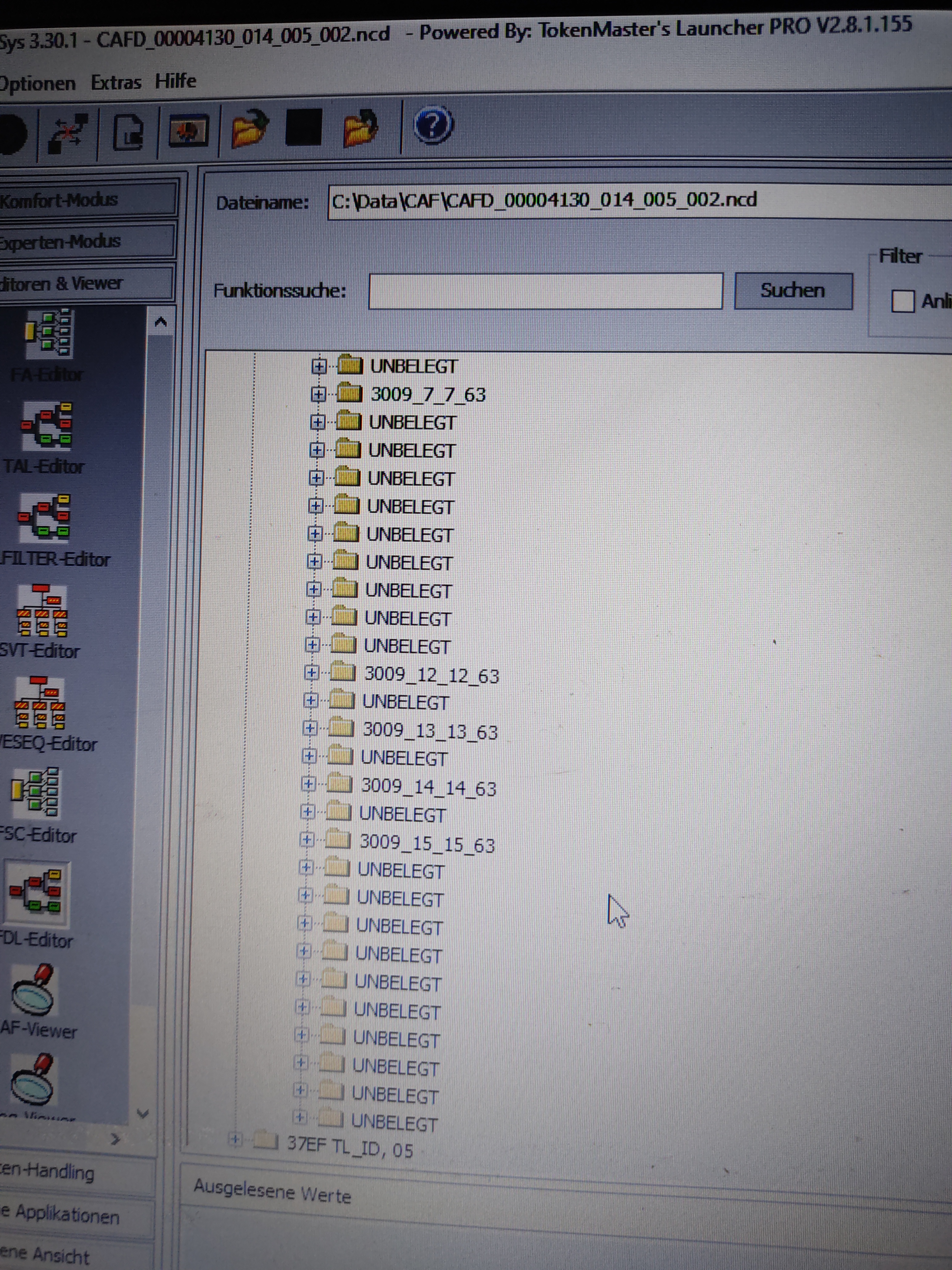

Die Sache mit dem Komfortblinker hat sich hier für mich erstmal erledigt. Bei mir tauchen die entsprechenden Codezeile nicht auf. Das liegt bestimmt an der alten Software.
