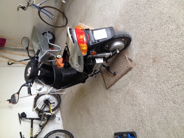

Heute habe ich den Roller aufgeschraubt und die Ursache gefunden.
Folgendes grünes Bauteil wird sehr heiß (siehe Foto). Über dem Metall sind Kabel von den Akkus gelaufen. Daher der verbannte Geruch.
Das Problem lässt sich ja mittels Kabelbinder sehr leicht lösen.
Nun aber zu meiner Frage. Kann mir jemand erklären was das grüne Bauteil ist und ob es normal ist, dass es heiß wird?
Für jeglichen Tipp bzw. Hilfe wäre ich sehr dankbar.

......auf jeden Fall hast Du keinen E-Max 90s gekauft. Frage, Was hast Du denn für einen Roller?
- Beiträge: 6516
Re: eMax 90s Bauteil wird heiß
......auf jeden Fall hast Du keinen E-Max 90s gekauft. Frage, Was hast Du denn für einen Roller? Sieht aus wie ein großer Vorwiderstand für 2 Geschwindigkeiten - dann hätte dein Neuerwerb noch nicht einmal einen Controller.

das sieht sch... aus; nicht die Badelatschen sondern die Akkus auf Pik7 und die fliegende Verdrahtung.
Mach doch mal ein paar Photos vom Roller am Stück. Eins von vorne, von links von rechts, von hinten und von der Lenkereinheit.
Würde auch sagen: Ist kein e-max.
Alfons.

Und ich sehe wild herum fliegende, sicherlich nicht hochstromfeste, dafür gequetschte Kabel mit teilweise offenen Lötstellen - das ist ein brandgefährlicher Kabelverhau.
Der Lastwiderstand könnte evtl. auch die Aufgabe eines DC-Konverters übernehmen.
Weitere Bilder wären sicherlich zur Situationsbewertung hilfreich. Von dem, was ich bislang sehe, würde ich sagen: das Teil ist schrott, gib es sofort dem Verkäufer, falls der noch greifbar ist, zurück. Wenn der die Kiste als E-Max 90S verkaufen wollte, dann könnte man sogar von Betrug sprechen.

wow - vielen Dank schon einmal für die vielen Rückmeldungen. Ihr seid ja wirklich super.
Ich habe mir gerade noch einmal genau die Anzeige von Autoscout (http://www.autoscout24.de/Moto/Details. ... =249097988) angesehen. Die Überschrift spricht zwar von einem eMax 90s, im Text ist dann aber ganz klar die Rede von einem eMax 1500. Auch wenn ich meinen Roller mit der GoogleBilder suche vergleich ist es eindeutig kein eMax 90s sondern ein eMax 1500. Sorry das war mein Fehler
Die gequetschten Kabel und die offenen Lötstellen denke ich kommen von den ersten Fahrte als die Kabel noch über Lastwiederstand gelaufen sind und hierbei leicht angekokelt wurden. Mein Plan wäre nun, die offene Stelle per Isolierband abzudichen und alle Kabel per Kabelbinder an der Seite vorbeizuführen, dann dürfte ich mit der Hitze kein Problem mehr bekommen.
Ich habe noch ein paar Bilder von dem Roller gemacht damit man es besser einschätzen kann wie mit den ersten Fotos. Der Kabelsalat kommt meiner Meinung nach vor allem von den „schwarzen Enden“ (leider fehlt mir der Fachbegriff). Hiermit kann man die Batterien glaube ich wieder auf Gleichspannung bringen. Die schwarzen Enden sowie die schwarze Metallbox inkl. der 2 Akkus werden auch alle nach oben ins Helmfach geführt.
Ich werde morgen den Roller wie oben beschrieben wieder zusammenschrauben (außer ihr ratet mir nachdrücklich davon ab) und dann noch einmal ein zwei Fotos von dem Ergebnis ins Forum laden.
Vielen lieben Dank für Eure tolle Hilfe

OK, dann war er wohl laut Text wirklich als 1500er verkauft worden. Die offenen Kabelstellen neu isolieren, gequetschte Kabel vorsichtshalber ersetzen. Da sieht man nicht, ob innen schon die Adern beschädigt worden sind.
Mit den Zusatzkabeln hat wohl wirklich jemand Einzelabgriffe gebastelt, um die einzelnen Akkublöcke nachladen oder messen zu können. Wenn das ordentlich gemacht worden ist (was ich nicht glaube, mir wären die Kabel zu dick und sie sind ohne Sicherungen verbaut), kann man das lassen oder lieber gleich richtig machen.
Der Sinn des dicken Widerstandes erschließt sich mir noch nicht, ggf. kommt der ins Spiel, wenn der Roller nur rollt und mangels Rekuperation und anderer Mechanismen die erzeugte Energie verbrannt werden soll. Der alte EMax wahr schon immer etwas spezieller in der Elektronik.

Das funktionirt so:
der Lastwiderstand / 2,5 ohm dient NUR zum Akkutest!!!
da ist links unter dem Tacho ein kleines rotes knöpfchen..
des schaltet das 3 relais; (unten hinter dem Durchstieg.
Laut Bedienungsanleitung kann man vor Fahrtantritt den Akku kurz belasten um nicht die RUHESPANNUNG..
sondern die LASTSPANNUNG zu messen.. das gibt zuverlässiger Auskunft über den Batterieladestatus..
(icH BAUE DIE DINGER AUS:: INC RELAIS
die Emax 1500 kann man auch mit nur 4 Batterien mit Reichweiten< 30Km betrieben..
ich verbaue MP 12/22C
dann ist er leichter..
Ich nehme auch ein anderes Steuergerät her..
damit läuft er deutlich besser und auch etwas schneller..~ 55-60
Wer noch mehr will..
kann ihn mit 60V und entsprechendm Steuergerät betreiben..
Es ist noch Platz für 2 zusätzliche Blöcke...aber auch DCDC und Lader müssen passen..
Natürlich mit abnehmender Reichweite...
