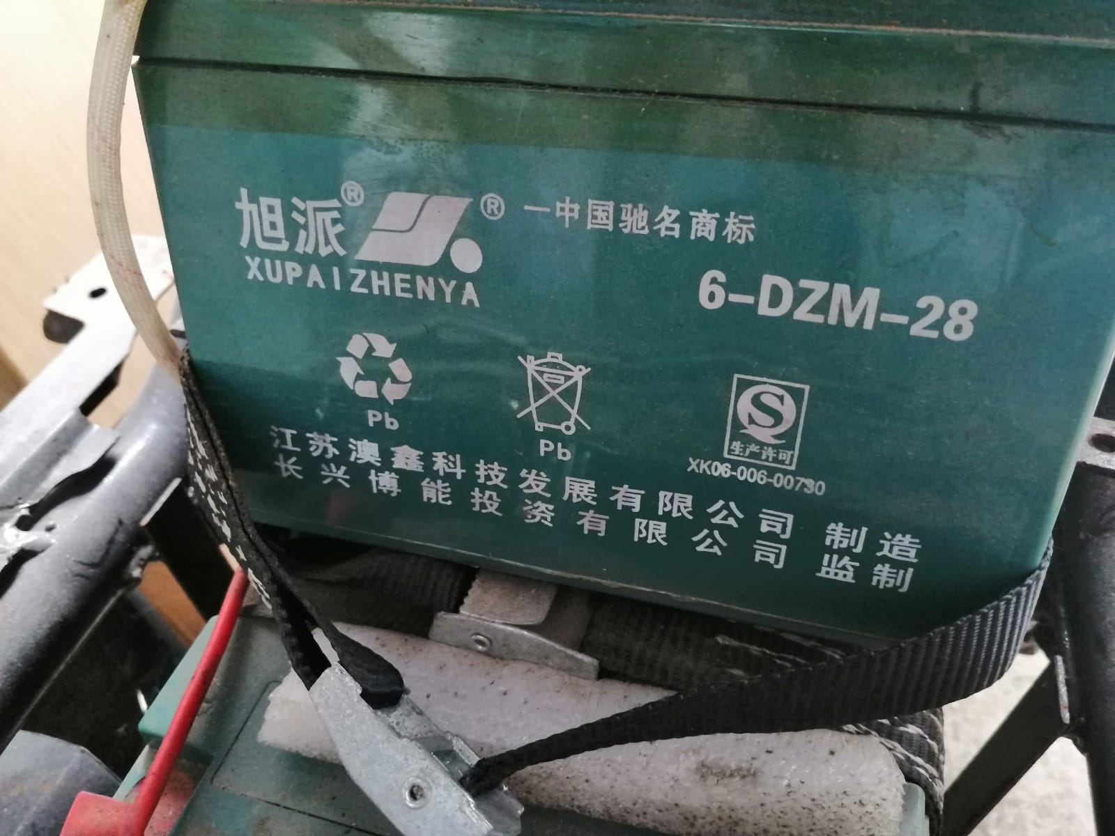

Anbei mal ein Foto von derzeitigen Akkus
[/quote]
Muss halt mehr schreiben, dann geht das bestimmt

Nee habe leider noch nicht gemessen, aber versucht zu laden, hat aber auch nach stunden nichts gebracht.
Auf Akkus stehen nur chinesische Zeichen drauf.

6-DZM-28 sind 12Volt 28Ah Blei(PB)Akkus. Ist ja nicht alles chinesisch.
Tiefentladung können die nicht ab. Die sind bestimmt hinüber und brauchen nicht durch die Gegend geschickt zu werden.
Bleibt allenfalls die Frage, ob man sie durch Blei ersetzt oder Lithiumakkus kauft (was ich empfehlen würde).
