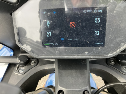

Zurück zu meiner "ZF10.5" S: Gestern Nachmittag, als ich von der Arbeit wegfuhr, blinkte mich das rote Warndreieck in der Anzeige hektisch an, und der Powerbalken hüpfte auf und ab. Leider konnte ich die obere Anzeige nicht zu den Fehlern umschalten, aber die Kiste schien normal zu fahren, und so fuhr ich halt trotzdem los. Nach einigen km war der Spuk vorbei, und mein S brachte mich gut nach Hause, und nach einer Zwischenladepause Abends auch noch in die Stadt und zurück, ohne weitere Vorkommnisse.
Trotzdem habe ich heute jetzt erstmals versucht, mit der neuen Zero App die MBB und BMS Protokolle herunterzuladen, was doch gelang :D
Grund für das geflimmere des Warndreiecks: meine zwei Packs waren um sich geschlagene 3 Volt uneins :shock:
