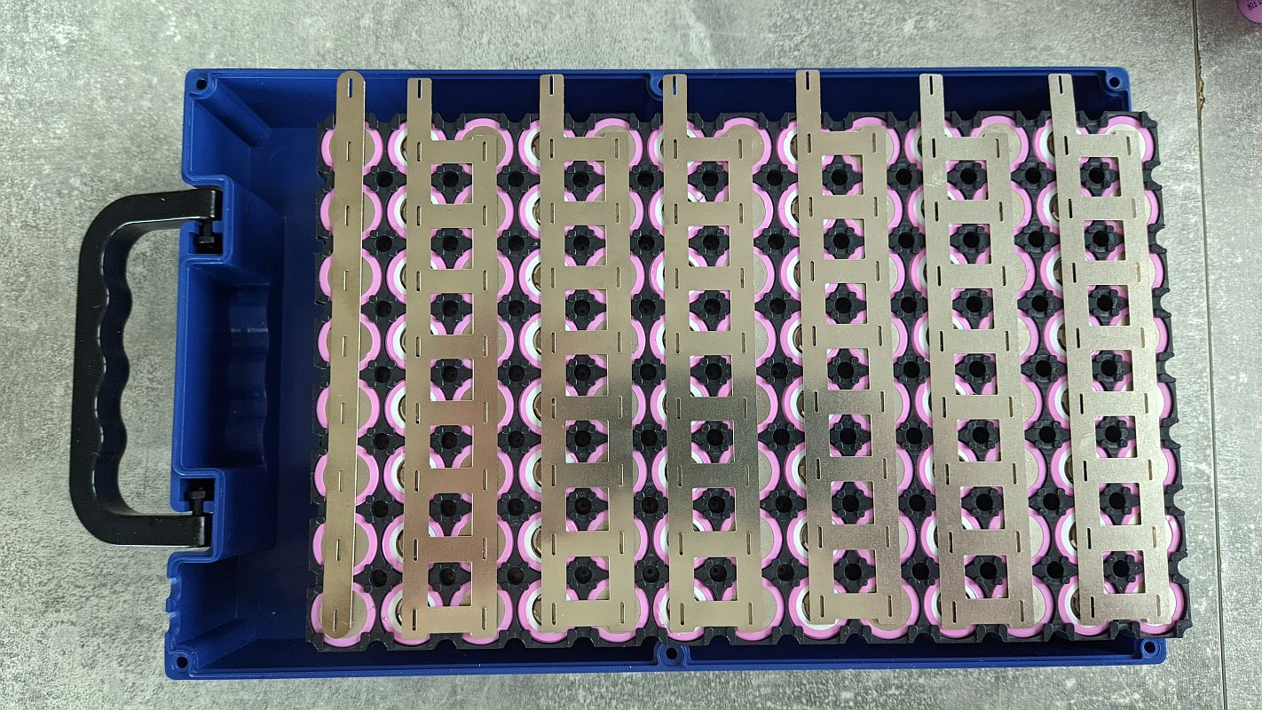

Also wenn das die Außenmaße sind 34cm x 17,5cm x 7,5cm und er aus 18650 Zellen besteht, dann kann der schonmal keine 60Ah haben. Die Illusion kann ich euch schon nehmen ohne das ich den Akku in den Händen hatte.
Bei 18650 ist max pro Zelle 3,5 Ah Schluss. Die tatsächlichen Ah liegen natürlich etwas darunter.
Das ist stand heute. Glaube nicht das da in absehbarer Zeit mehr rauszuholen wird in dieser Baugröße .
Warum binnich mir da so absolut sicher ??
Wenn ich 17,5 cm in Reihe lege, passen da gut 8 Zellen inkl Zellenhalter rein ohne 9 Zellen würde ich aber nicht machen zwecks der Stabilität.
8 Zellen x 3,5Ah (theoretisch) = 28Ah
Real kommt der nicht höher wie 27Ah
8 Zellen x 3,375Ah = 27 Ah

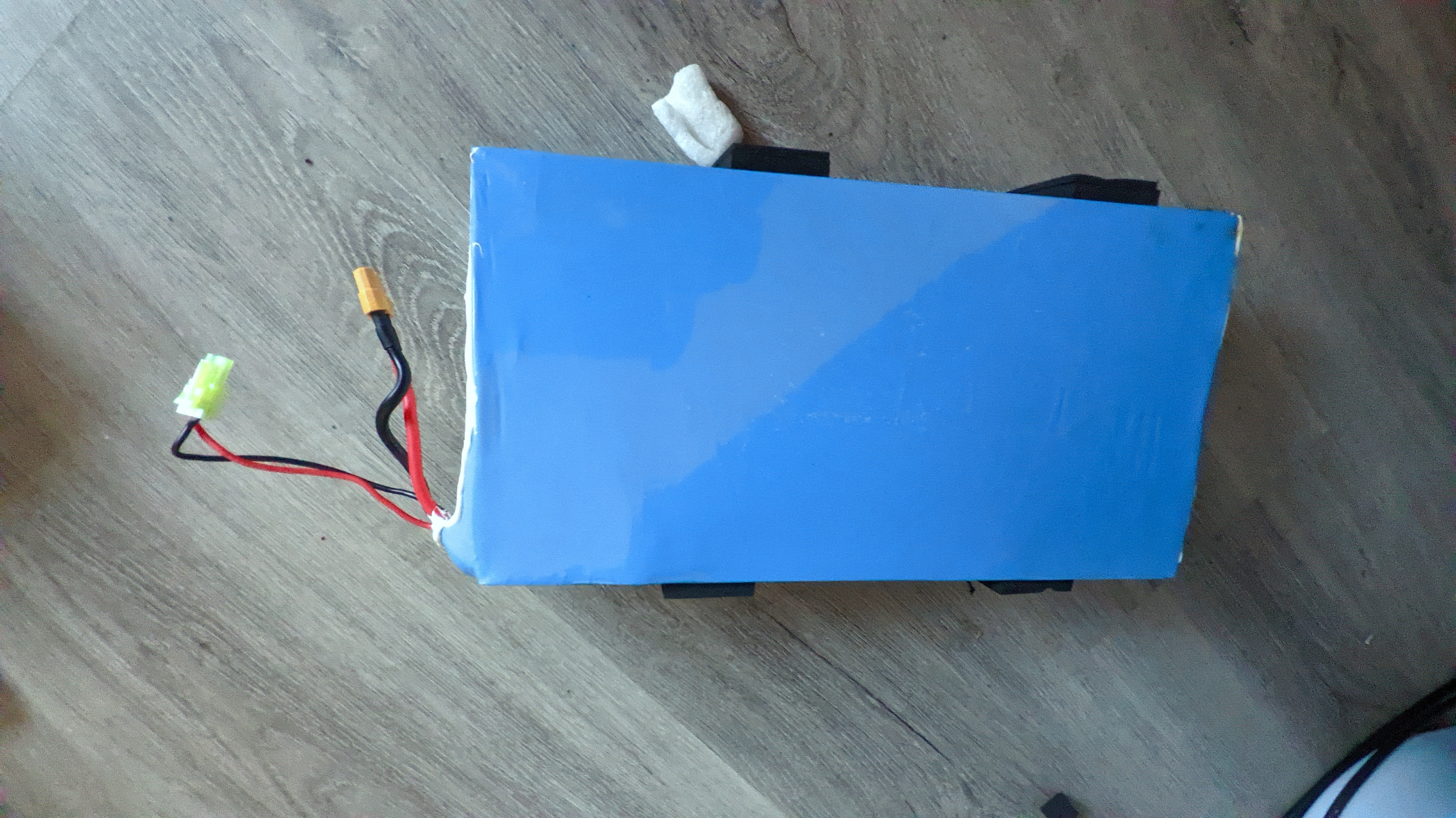

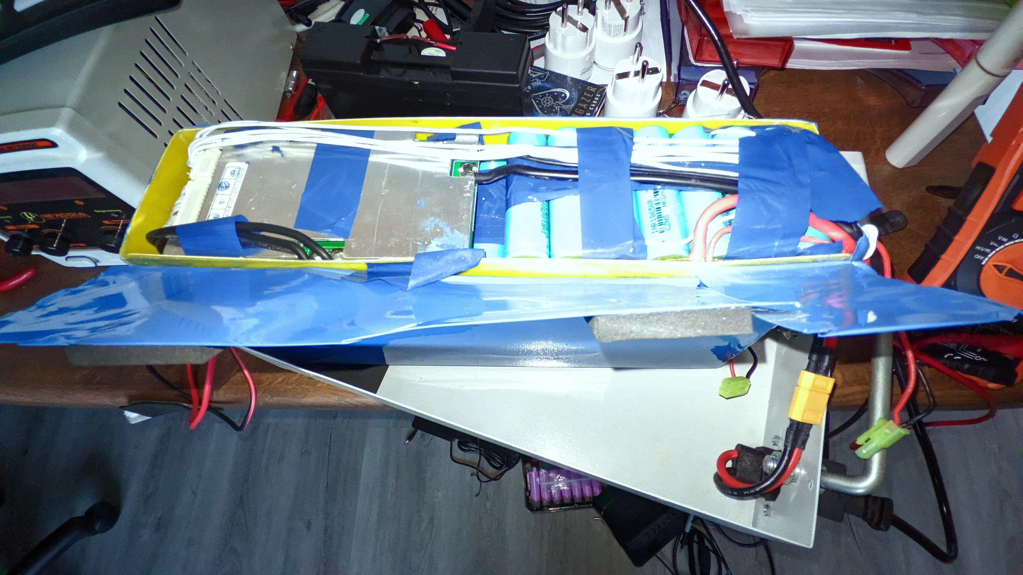

Hab den Akku von Wolle zum reparieren hier. Das BMS hat einen getrennten Ladeport. Der Akku funktioniert soweit auf den ersten Blick und ist nur am ersten Zellenpack auf der Minusseite 0,5v weniger. Das BMS hat deswegen zu gemacht weil die balance nicht stimmt. Belastungstest steht noch aus, bin aber guter Dinge das der wieder läuft.

Das kommt immer ganz auf den Anwendungsfall an
Wenn der schon ein paar Jahre Dauernutzung auf den Buckel hat und an Altersschwäche leidet, macht es wenig sinn Zellen auszutauschen sondern gleich neu bauen.
Bei Wolle war es halt am drift gelegen. Ist sehr Wahrscheinlich an der Bauweiße bzw Stromfluss geschuldet warum der drift immer an der Stelle auftreten wird. Da wurde eine Reihe einfach längs angebracht um den Akku kürzer zu machen, hätte aber ohne Probleme noch in die Kiste gepasst.
Ob das an dem drift liegt ist auch im Handumdrehen nachgemessen mit einem Multimeter und kann so gut wie jeder selbst bewerkstelligen.
Das BMS bzw um die Kabel abziehen um die Zellen nachzumessen reicht es ein kleines Fenster auf der Längsseite reinschneiden mit dem cuttermesser. Hatte den jetzt komplett aufgeschnitten um zu sehen wie der gebaut ist.

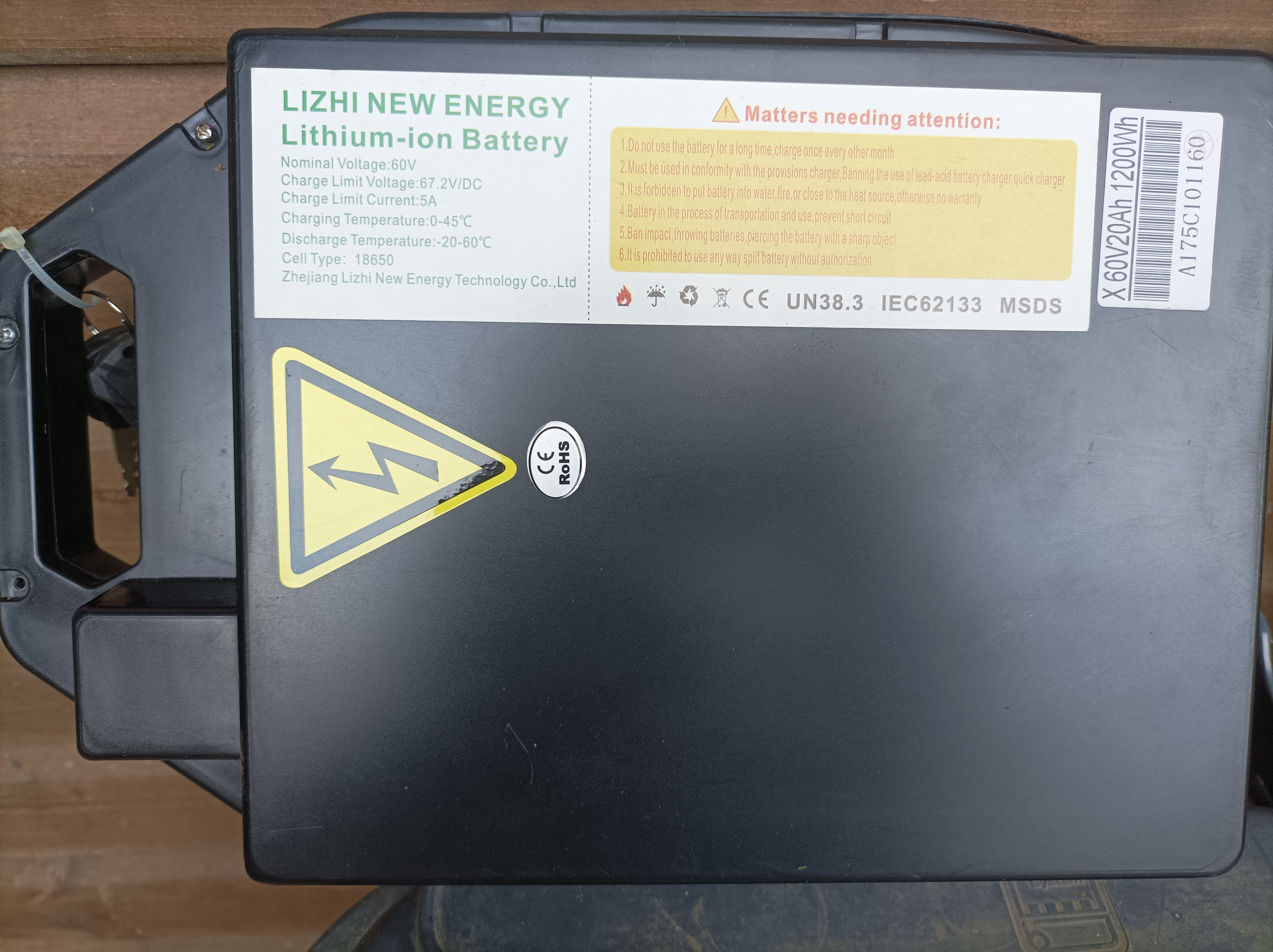

Ich bin wieder on the road again.
Mein Problem war das die Batterie nach etwa 2 KM bereits abgeschaltet hatte.
Und das Grußlos und ohne Vorwarnung.
4 Wochen zuvor war bei etwa 50% Ladekapazitätsanzeige Schluss (Gelber Bereich).
Die Abschaltung kam ebenfalls ohne Vorwarnung.
Als der Roller noch frisch war kam zuerst eine Tempo-Drosselung und dann erst etwas später die Abschaltung.
Ich ging davon aus das die Batterie hin ist nach knapp 4 Jahren und 950 Kilometern.
Also habe ich versucht eine Neue vom Hersteller zu bekommen.
Der Kontakt zu Dogebos per Mailverkehr war sehr gut doch das Angebot war nicht so verlockend.
Von Dogebos kam folgerndes Angebot:
60V 20AH battery: 240usd/pc
Shipping fee via express: 180usd
In total, 240+180=420usd, which equals to 395euro
ETA: 7 days preparing+ 15 days delivery=approx 22 working days
Zum Glück kam Brot im Forum auf mich zu und nach einem Telefongespräch wurde mir schnell klar das Elektronik niemals mein Ding sein wird.
Die Batterie war seinem Urteil nach zu retten und das tat er dann auch umgehend.
Die Leistung ist nun wieder gegeben, bin nun 18 Kilometer gefahren ohne schieben zu müssen.
Der Ladeprozess war erfolgreich und ich bin vollauf zufrieden und happy.
@Brot: Vielen Dank für Deine günstige und schnelle Hilfe!
