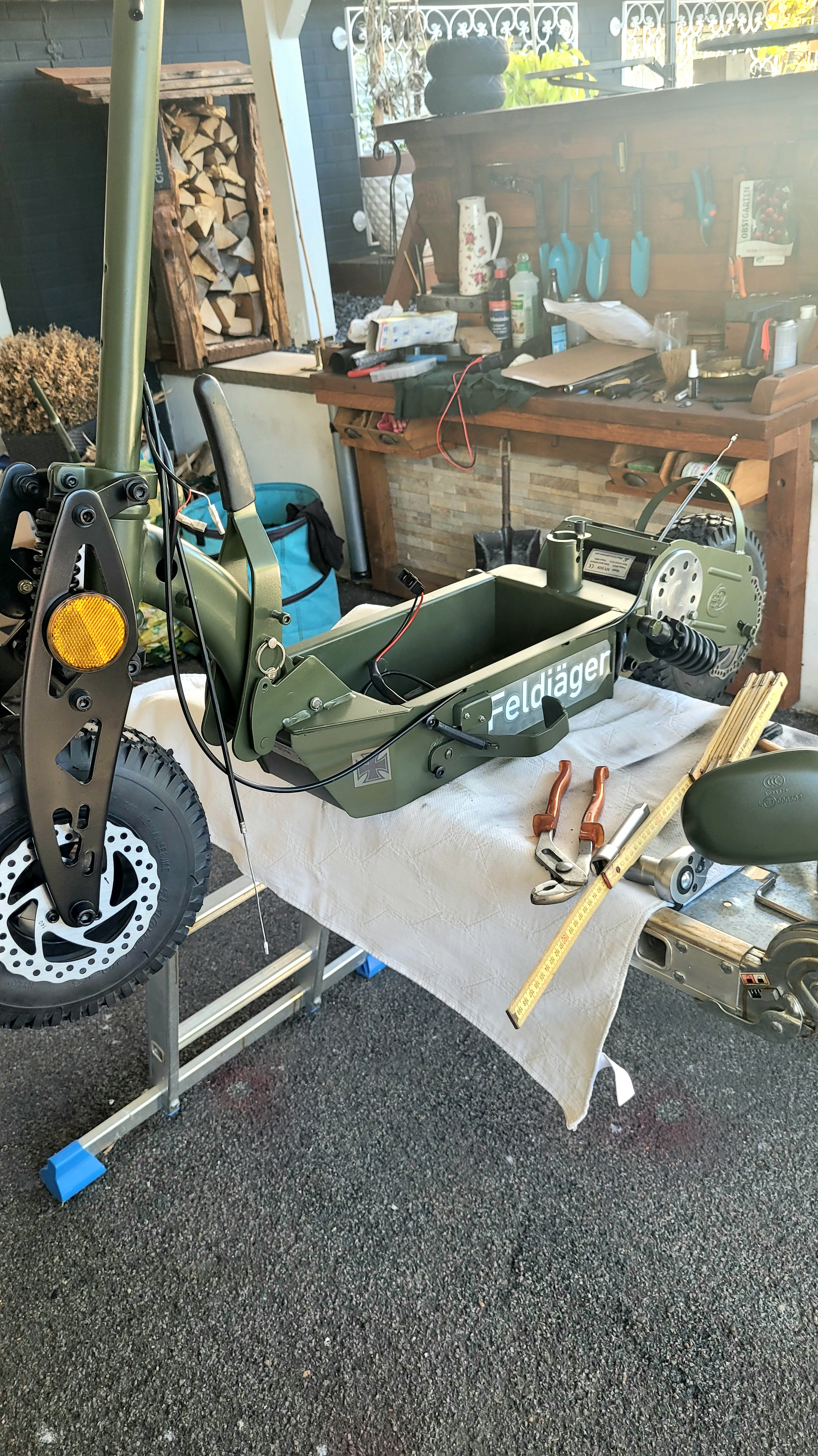

Mehr durch Zufall und Spaß am Schrauben, habe ich einen eflux Street 20 Roller aus 2017 oder 2018 gebraucht erworben.
Das Ding lief, nur der Akku war hin. nach 500m keine Leistung mehr.
Egal, ich habe das Teil komplett auseinander geschraubt und ein kleines, lustiges Bundeswehr Rollerchen kreiert.

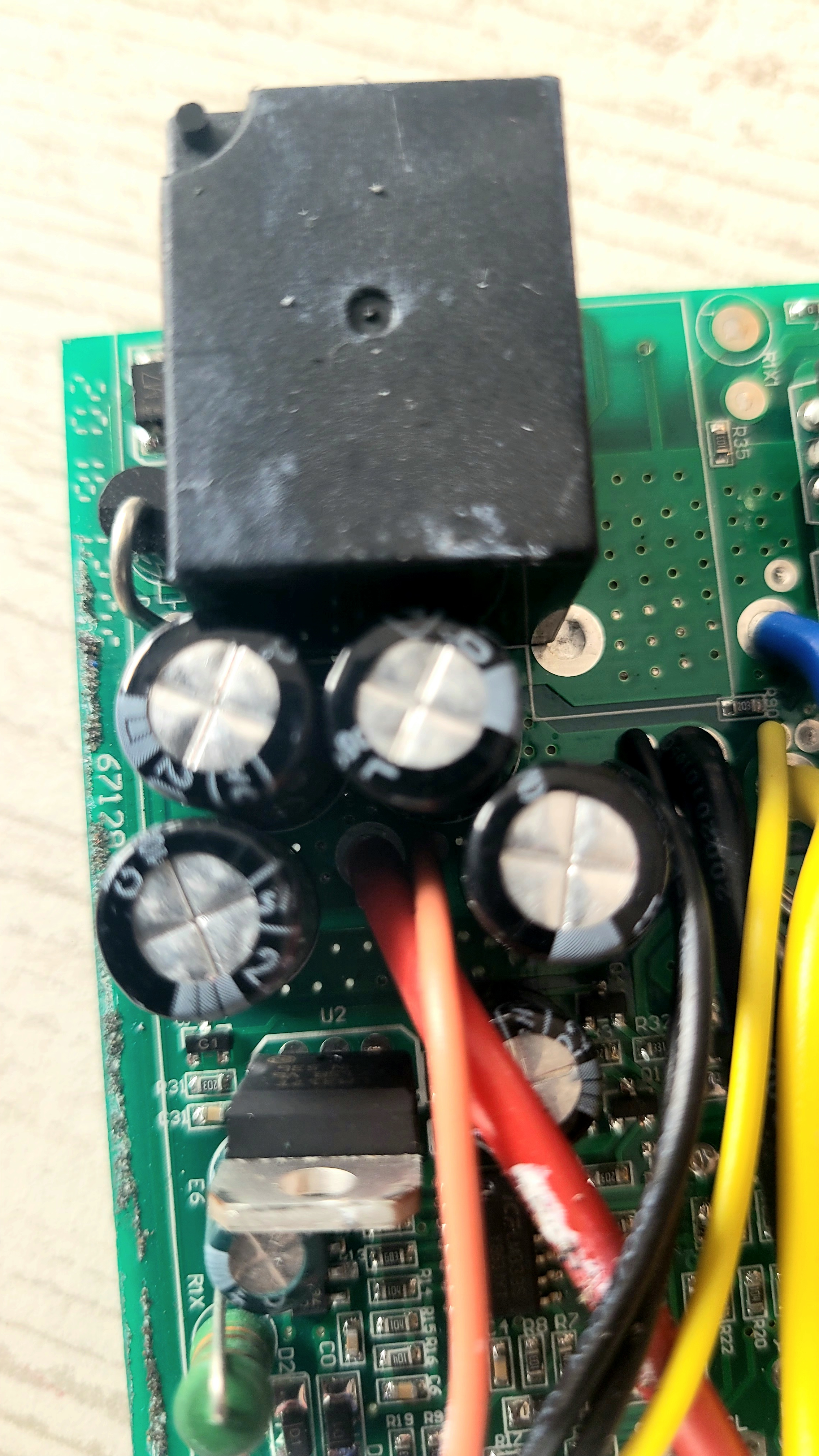

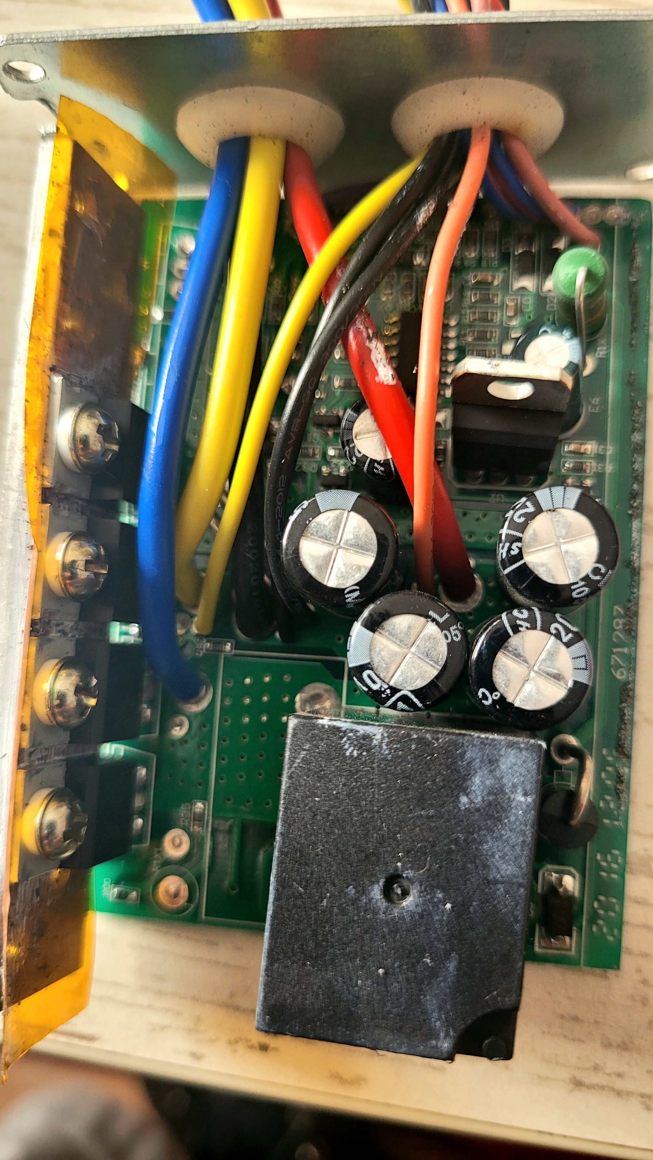

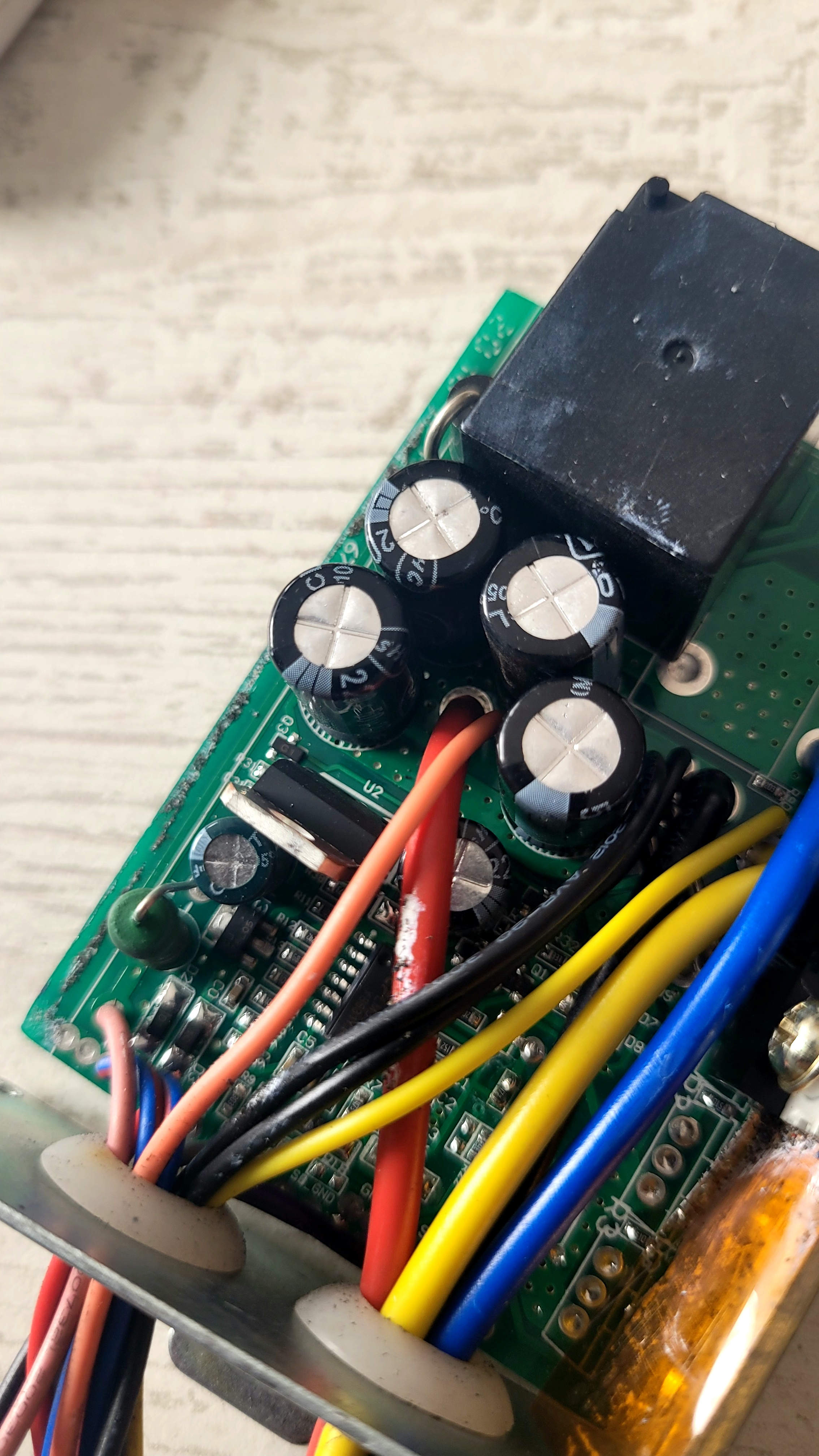

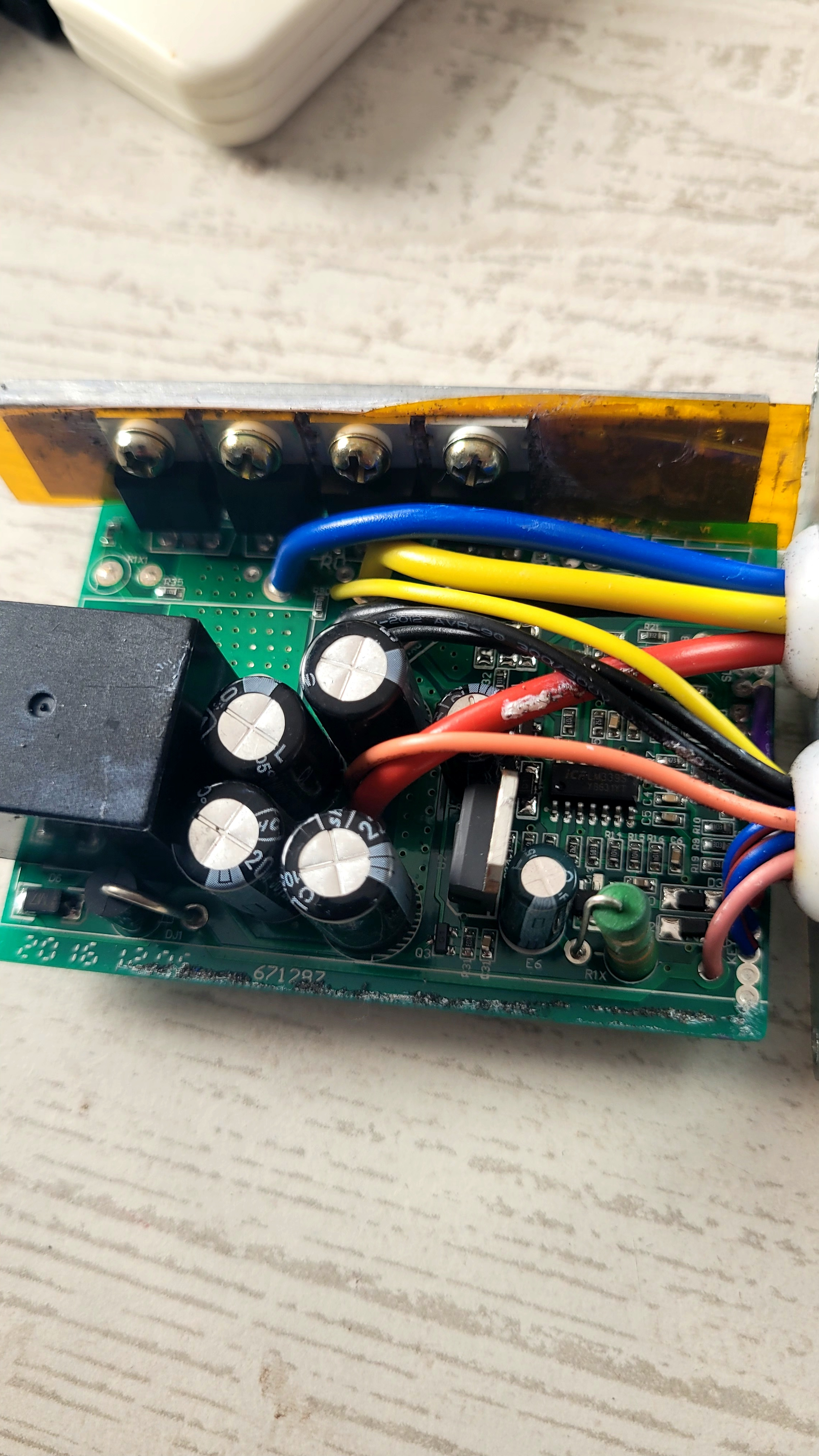

So ich versuche es nochmal ... Musste glaube ich das Format ändern.
Beiträge: 8365
PLZ: 14***
Wohnort: bei Berlin
Re: eflux Street 20 / Plus und Minus vertauscht
Beitrag von STW »
Ein neuer Controller dürfte die einfachste Lösung sein.
Das Problem ist, dass auf der Controllerplatine für mich keine Schmauchspuren erkennbar sind. Jetzt könnte man hoffen, dass da noch irgendeine Sicherung im Controller ist, die erkennt man am "F" auf der Platine. Denkbar ist auch, dass eine Diode als "Sicherung" geschaltet worden ist, die sind auch einfach überprüfbar. Ansonsten wäre mein Kandidat der 5V-Spannungsregler (das Dingen mit drei Beinchen und Kühlfahne), wenn es den aber gerissen hat, dann kann es vorher auch noch andere empfindliche Bauteile gehimmelt haben. Das hängt jetzt aber alles davon ab, ob der Roller beim Anstöpseln schon angeschaltet war.
Von der Verschaltung her würde ich vermuten, dass es so wie bei den früheren Chinarollercontrollern gelöst ist und die 4 MOSFets (die Dinger, die an die Kühlleiste montiert sind) unter Dauerspannung stehen, sobald ein Akku verbaut ist. Wenn beim Roller sonst alles funktioniert außer halt der Motor, dann könnte man die 4 Dinger als möglicherweise durchgeschlagen vermuten.
Harry
Beiträge: 2139
PLZ: 49479
Wohnort: Ibbenbüren
Beitrag von Harry »
auf den Fotos ist kein Schaden zu erkennen.
Warscheinlich ist der Spannungswandler auf 12V defekt. Das müsste das IC LM 2576T sein.
Ohne 12V-Versorgung läuft der Motor nicht.
Du könntest noch das Relais kontrollieren, ob die Kontakte verbrannt sind.
Gruß Harry
