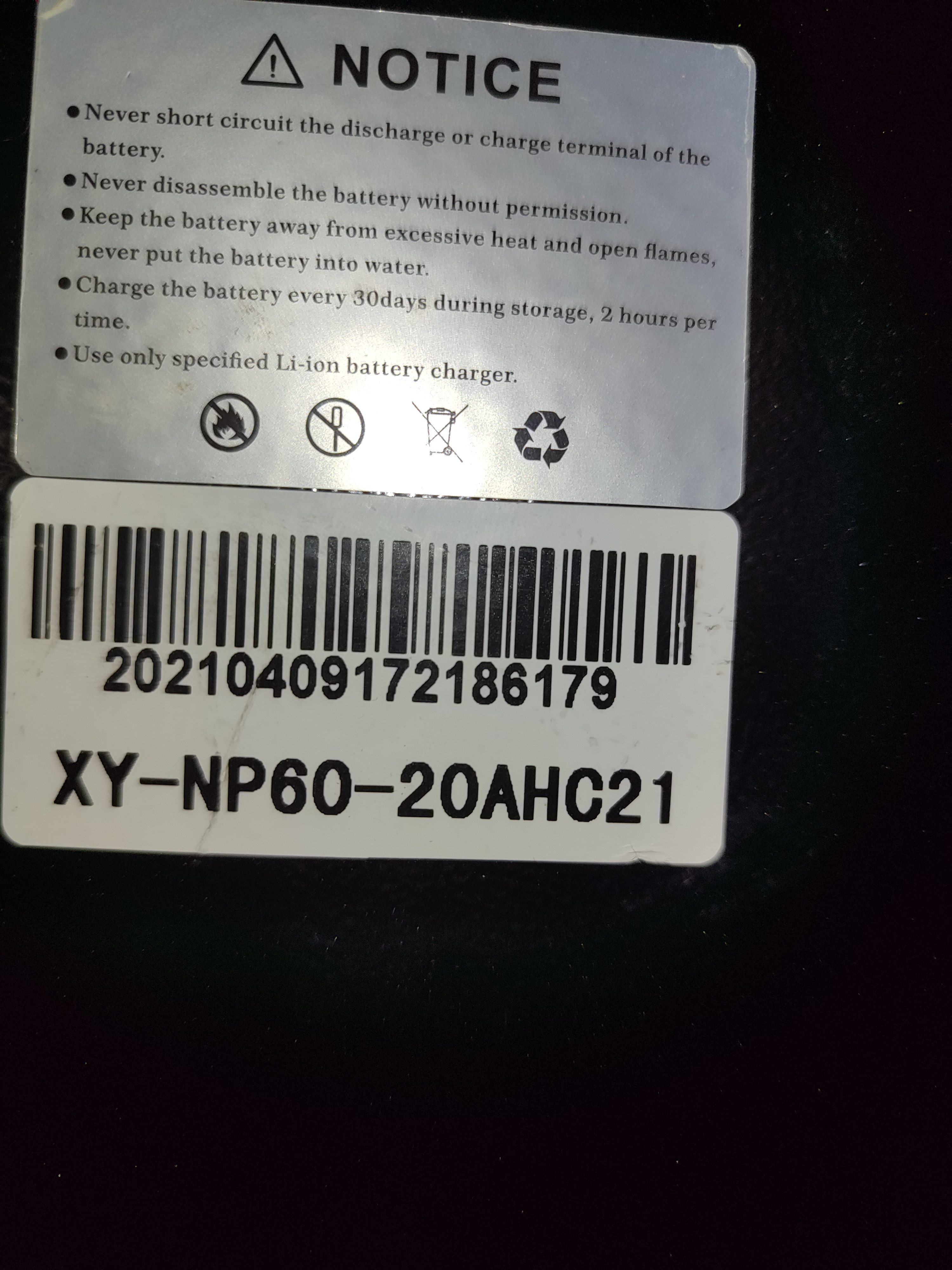

Das ist der Aufkleber auf dem Akku, er stammt wohl aus 2021, das Innenleben außer dem BMS ist nun neu.

Akkuwerk heißt die Firma, ist nicht weit von mir, daher kam ich ohne Versand aus.ToBeDefined hat geschrieben: ↑Mi 1. Nov 2023, 21:43Stark, lass doch mal hören wie der heißt. Freut sich bestimmt auch über andere Interessenten.![]()
Weißt du wie viele und was für Zellen von dem verbaut wurden. Würde mich mal interessieren. Vor allem die Zellkonfiguration. Also 17 in Reihe ist klar, aber wieviele Zellen parallel.
2 Jahre Garantie ist stark. Econelo bietet ja quasi nur 6 Monate.
Ein anderes Forenmitglied aus dem Futurabereich hatte auch aktuell darüber geschrieben, einen Zellentausch dort beauftragt, dann aber Pech mit dem alten BMS gehabt.
Marke der Zellen wollte ich erfragen, hab ich leider vergessen. Wie viele Zellen parallel weiß ich nicht.
