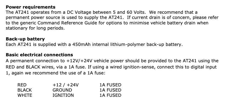

Das AT241 kommt sogar auf max. 500mA bei 13.8V (Manual Seite 9).
Bei 12V dürften es rechnerisch 575mA sein.
https://astratelematics.com/wp-content/ ... -Guide.pdf
Das Modul muss aber schon selbst recht viel verbrauchen, wenn der Stützakku offline nur 5 Stunden hält.
Irgendwas passt da nicht.
Wäre interessant, wenn mal jemand misst.
Edit:
Zumindest fehlt die empfohlene Sicherung. Ist die etwa im Fahrakku?
Ignition ist auch nicht abgesichert, wenn der Schaltplan stimmt.
Anyway, eigentlich sollte das Modul "schlafen", wenn der Roller ohne Batterie herumsteht.
Ist von Astra so vorgesehen.

Du bist nicht ganz im Bilde ... macht aber nichts, ich versuche mal ein paar Erklärungen.
Erstens: auf Seite 4 des Manuals steht "Comsumption max 300 mA". Weiter hatte ich nicht geblättert. 575 klingen also plausibel. Die gleichen Werte finden sich weiter hinten auch im AT240-Handbuch. Also müssten sie von Anfang an die Roller/Akku-Elektrik so ausgelegt haben - neuere Module stellen damit keine höhere Belastung dar. These widerlegt.
Zweitens: Sicherungen in den Zuleitungen dienen in erster Linie dem Schutz des Fahrzeugs und/oder des Moduls und bei Defekten in der Verkabelung. Wenn es irgendwo eine passende Strombegrenzung oder eine elektronische Überlastüberwachung gibt (wovon ich im Falle des Fahr-Akkus aber mal sicher ausgehe), dann ist eine zusätzliche Sicherung entbehrlich.
Drittens: Nach Schaltplan ist am Modul neben +12VUI, CAN, RxTx nur noch "Ignition Key GDN" und "Ignition" angeschlossen. Das ist aber keine Versorgung oder Sensor-Leitung, sondern ein Ausgang: entweder verbinden mechanischer Zündungsschalter oder das Telemetriemodul diese beiden Leitungen miteinander und schalten so den Roller insgesamt ein (genauer: der Akku wird veranlasst, den Roller mit Strom zu versorgen). Dafür ist zwar eigentlich auch eine Sicherung empfohlen, aber die hier fließenden Ströme sind per Design festgelegt und wahrscheinlich eher im mA-Bereich. (kommt mit auf die Mess-Liste).
Die interne Erkennung, ob Zündung eingeschaltet ist oder nicht, erfolgt laut $ITIM-Programmierung über den CAN-Bus. Es wird also ganz offensichtlich nicht die "Ignition"-Leitung selbst überwacht.
Interessant ist außerdem, dass in der mir vorliegenden "S01_v05" das Modul keinen weiteren GND-Anschluss hat, was ein eher sicheres Indiz dafür sein muss, dass "Ignition Key GND" und "Hochstrom-Minus" (was mit dem General-Minus des Rollers verbunden ist) eine Verbindung im Akku haben müssen, weil sonst die Pegel von Rx/Tx am OBD "in der Luft" hängen würden.
Viertens: Ja, das Modul könnte schlafen. Ich vermute aber, dass die Module nicht nach Versorgunglage unterscheiden und weiterhin mobilfunkempfangsbereit bleiben und alle 10 Minuten ihre SCUTUM-Reports absetzen. Definitiv sollen sie nach erkannter Zündungsabschaltung nicht einschlafen ($ITIM). Wenn es eine Möglichkeit gibt, das zu unterbinden solange die externe Stromversorgung nicht liefert, dann habe ich das bisher übersehen. Aber schließlich soll(te) ja auch bei entferntem Akku eine eventuell aktivierte Alarmanlage weiterhin Meldungen liefern. Gut, auch das ließe sich geschicker programmieren.

Die 5 Stunden Laufzeit mit dem 450 mAh Akku lassen ja halbwegs den Verbrauch überschlagen.
Das Modul scheint dabei ja die ganze Zeit voll da zu sein, was ohne Fahrakku im Stillstand so irgendwie null Sinn ergibt.
Für mich sieht es so aus, als würde Silence das Modul in den Standardeinstellungen verwenden und nicht in den stromsparenden Tiefschlaf versetzen.
Kann man so machen, ist aber "suboptimal". Lässt darauf schließen, dass sich bei Silence in der Entwicklung niemand eingehend mit den Möglichkeiten beschäftigt hat.
Die Werte im Datenblatt sind ja "nur" Richtwerte. Genau wird man nur mit eigenen Messungen liegen.
Die Frage wäre, ob das Modul irgendwann bei zweikommairgendwas Volt vom Stützakku abschaltet oder ob irgendein Bauteil noch über einen längeren Zeitraum für eine Tiefentladung sorgt.
Das kann man auch nur messen.
Falls das so ist, wäre die nächste Frage, wie hoch dann der Anlaufstrom vom Modul mit tiefentladenem Akku ist.
Das ist alles nur ein Schuss ins Blaue. Die Geschichte hat ja bei beiden S01+ recht lange funktioniert.
Das mit der Sicherung(en) war nur ein Hinweis auf die Empfehlung von Astra.
Mir ist schon klar, dass beim Zündschloss nur TTL-mäßig auf Low gezogen wird. Da fließt kein nennenswerter Strom.
Ich vermute das dient nur dazu ein schlafendes Modul zu wecken.
Womit wir wieder bei den Standardeinstellungen und dem zu hohen Stromverbrauch wären.

OK, hab nochmal gelesen. Bei der Ignition lag ich offensichtlich falsch. Als Ausgang macht das mehr Sinn, zumal man ja anscheinend die Silence remote starten kann.
Der Schaltplan lässt nicht erkennen, ob es sich um Ein- oder Ausgang handelt.
Trotzdem bleiben einige Ungereimtheiten die Silence sicher irgendwann in Form von Updates besser lösen möchte/wollte.
Die kurze Standzeit ohne Fahrakku macht keinen Sinn, egal wie man es dreht und betrachtet.
Letztendlich hat Silence das Modul zugekauft und dadurch keinen Einfluss auf die Hardware.
Ich bin gespannt wie die Geschichte weitergeht und wie Silence reagiert.
Ob ein zusätzlicher Pufferakku eine Lösung wäre? Irgendwann ist auch der leer. Man kann ja berechnen wie groß der sinnvoller Weise sein müsste.
In diesem Thread ging es ja eher darum erstmal die Ursache für den Ausfall der Telemetrie zu finden.
