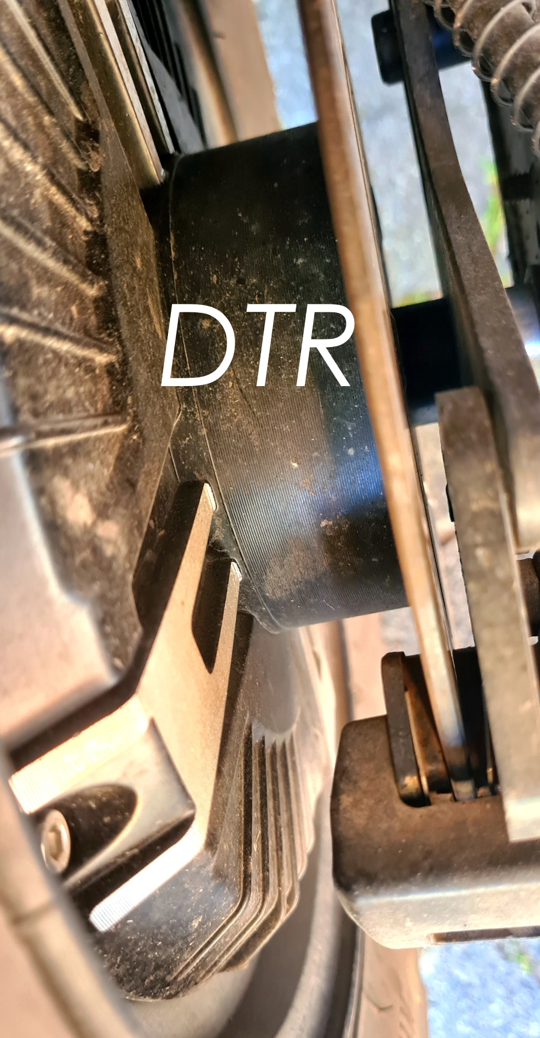

Hi Didi,
selbst bei meinem Jahrmarktsangebot :lol: finde ich die Anlage gut.
Gruß Conny

Deine Bremse, Conny wird jedenfalls gut sauber gehalten :)
