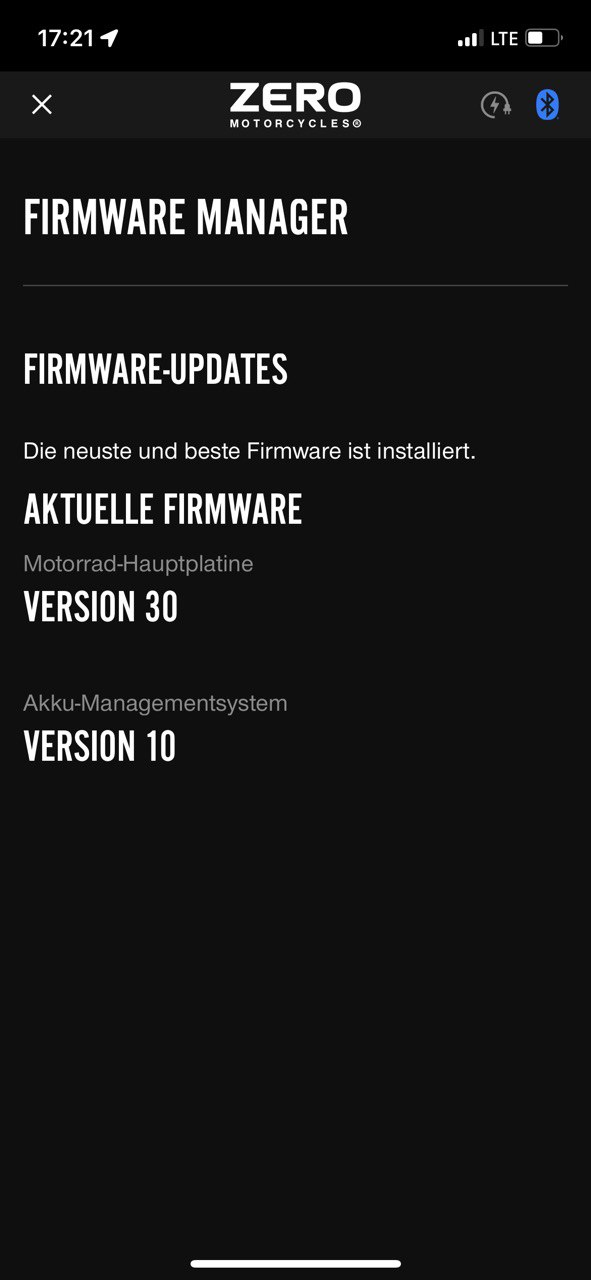

wie kann ich die heruntergeladenen protokolle "lesen" (sind -BIN-dateien)?
ich könnte - wenn ich das richtig sehe - die FW selbst aktualisieren am bike, korrekt?

Beiträge: 19294
Re: Neue App Informationen!
vaderAT hat geschrieben:
Do 31. Aug 2023, 18:09
Dafür gibt es online Parser, welche die bin Daten in txt Dateien umwandeln. Ich verwende dazu eine Offline Version von diesem, das oberste in dieser Auswahlliste z.B.:
https://home.hasslers.net/zerologparser/
Immerhin zeigt es Dir aktuell installierten Versionen an. Das war bei meiner S anfangs auch so, doch konnte ich NICHT selbst updaten wenn es da mal in der App hieß, dass es ein Update gibt. Das ging wie gesagt erst nach einem Eingriff durch den Händler. Seit der neuen Batterie werden mir nicht mal mehr die Installierten Versionen angezeigt :evil:
