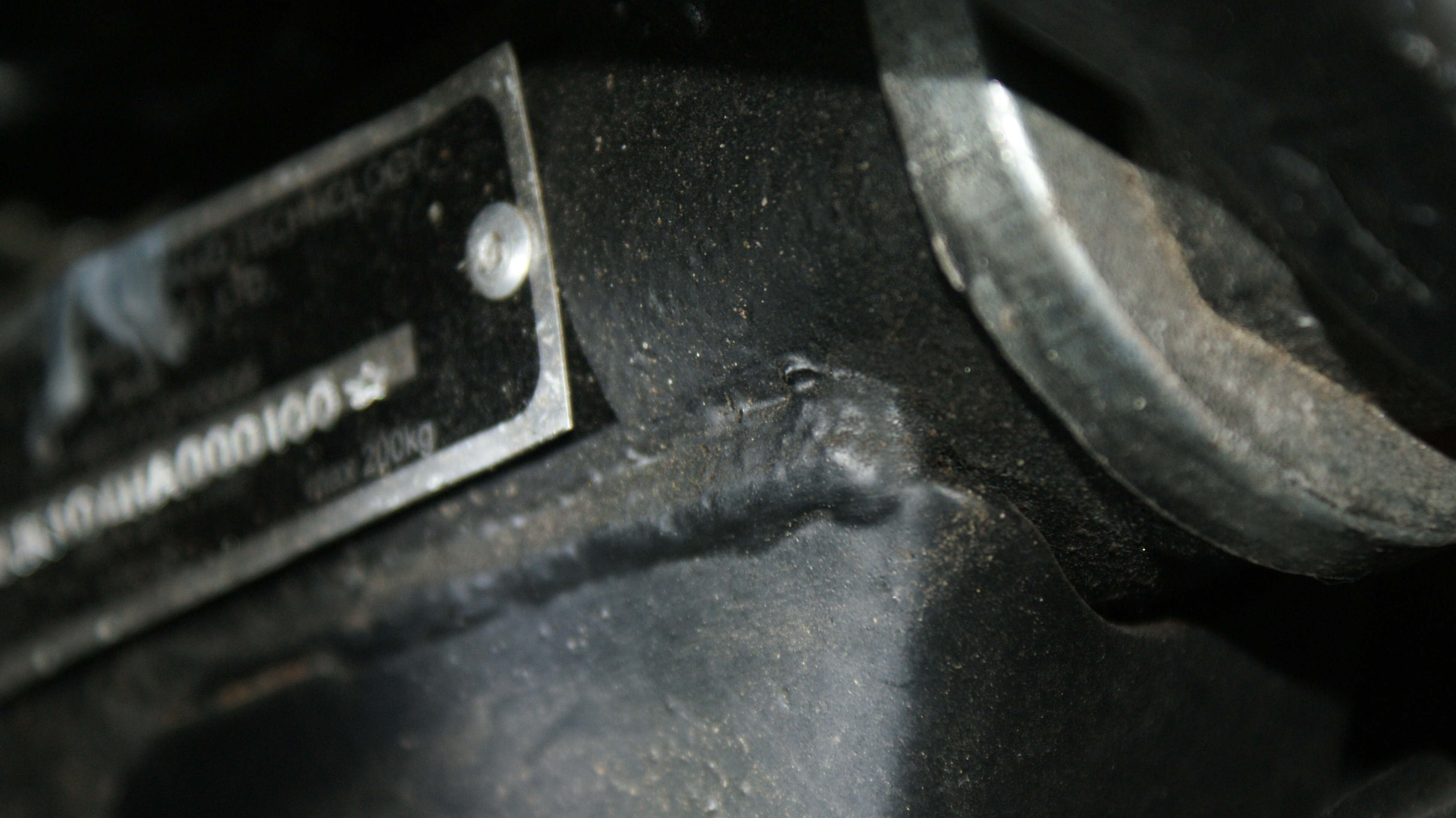

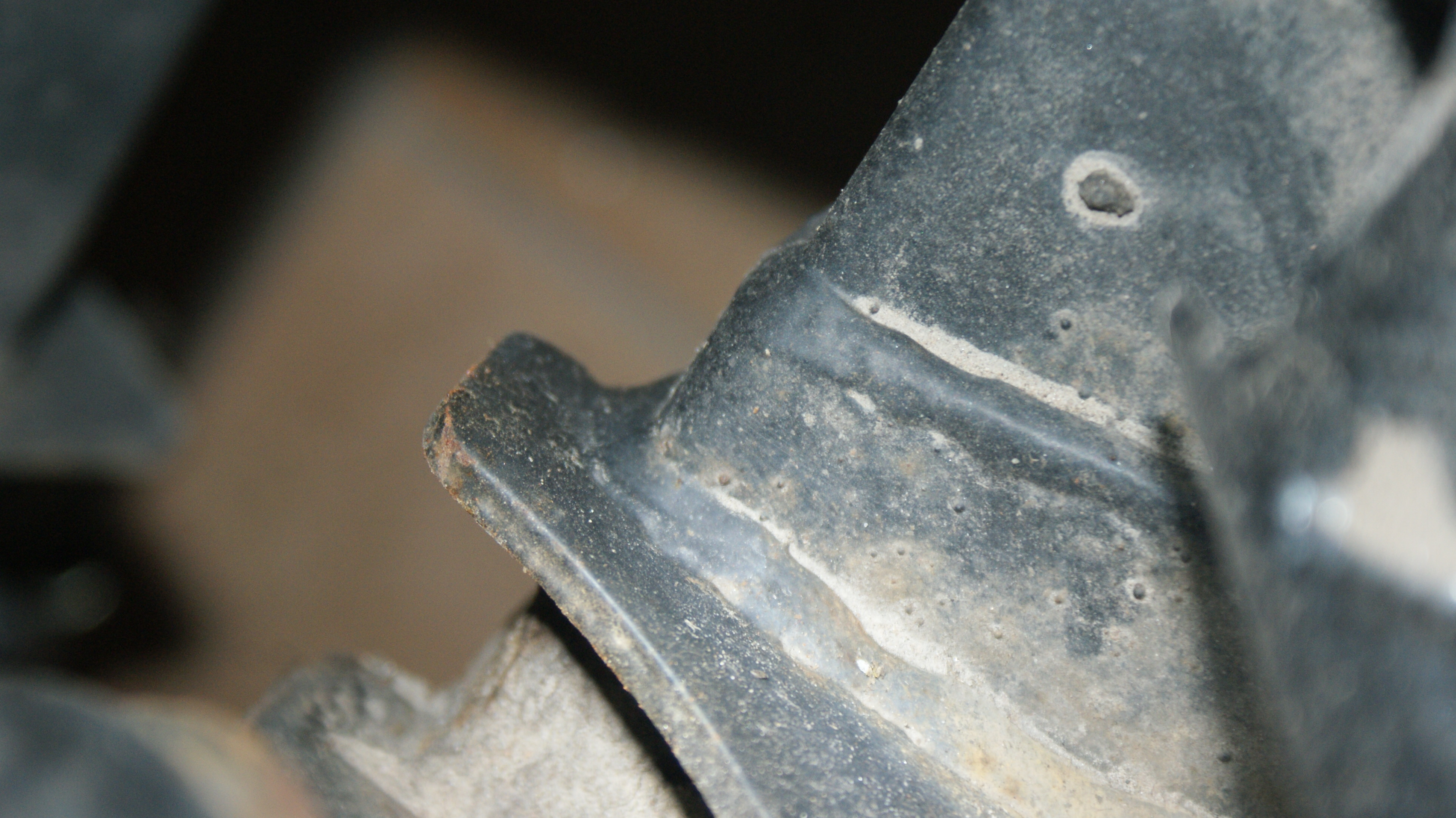

Zu den Schweissnähten:
Hier mal 2 Bilder von Schweissnähten, an meiner 4 Jahre alten Wuxi M3 aus chinesischer Produktion, welche keine knapp 9000-10000 € gekostet hat:
Bild 1 zeigt die Schweissnaht am LKL
Bild 2 eine Schweissnaht am Rahmen unten
Ich weiss schlecht geputzt, etwas dreckig, aber das Motorrad ist ein Gebrauchsgegenstand und kein Schmuckstück....
Gruss Helmut

Stahl lässt sich wesentlich einfacher schweissen, als eine Alulegierung und so gut sehen die Nähte auch nicht aus, da habe ich schon bessere gesehen.

Es kam mir darauf an, dass die 4 Jahre alt sind und weder Risse, noch sonst etwas auffälliges zu sehen ist, was ein HU-Prüfer beanstanden würde....
(ausser etwas Dreck und leichten Rost)
Nochmals: Wenn man solche Schweissnähte sieht, wie an dem Exemplar auf der Reload in Berlin, dann würde ein Fachmann vom Kauf abraten.
Warum? Weil bei der nächsten HU in 2 Jahren nach Kauf, der Prüfer das beanstanden könnte.
Von freiwilliger Zulassung reden wir mal nicht, da ist nämlich jeder für den verkehrssicheren Zustand verantwortlich, da keine HU....
Gruss Helmut
