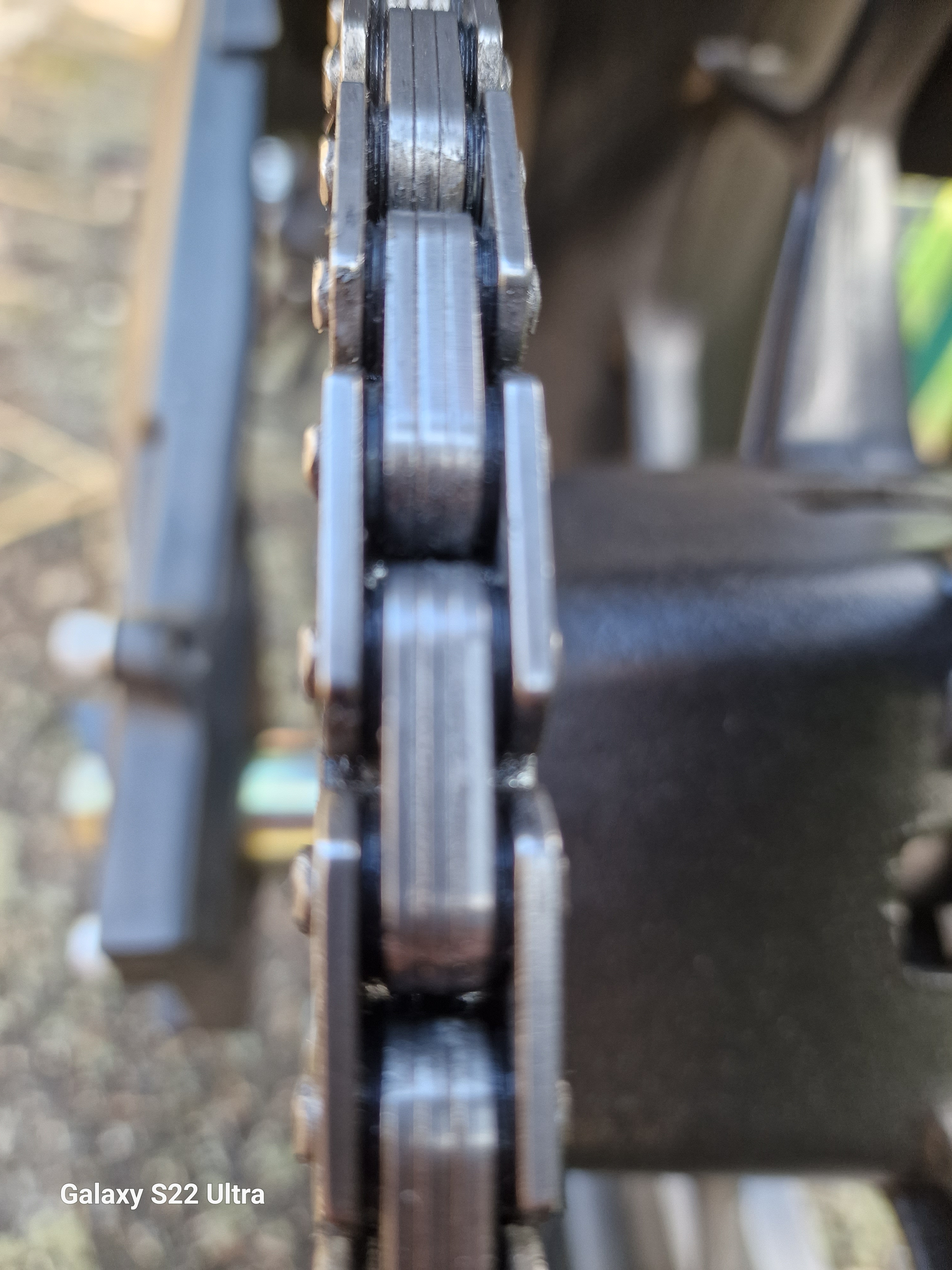

Nochmal zu den Statements des Motorradredakteurs:
Die Kette hat definitiv anders als Ketten für Nockenwellen O oder X-Ringe verbaut, dürfte also ebenso langlebig sein, wie eine Rollenkette.
Und die Schweißnähte, da habe ich bei Japanern schon definitiv schlechtere gesehen.
Leider geht Foto einfügen mal wieder nicht.
