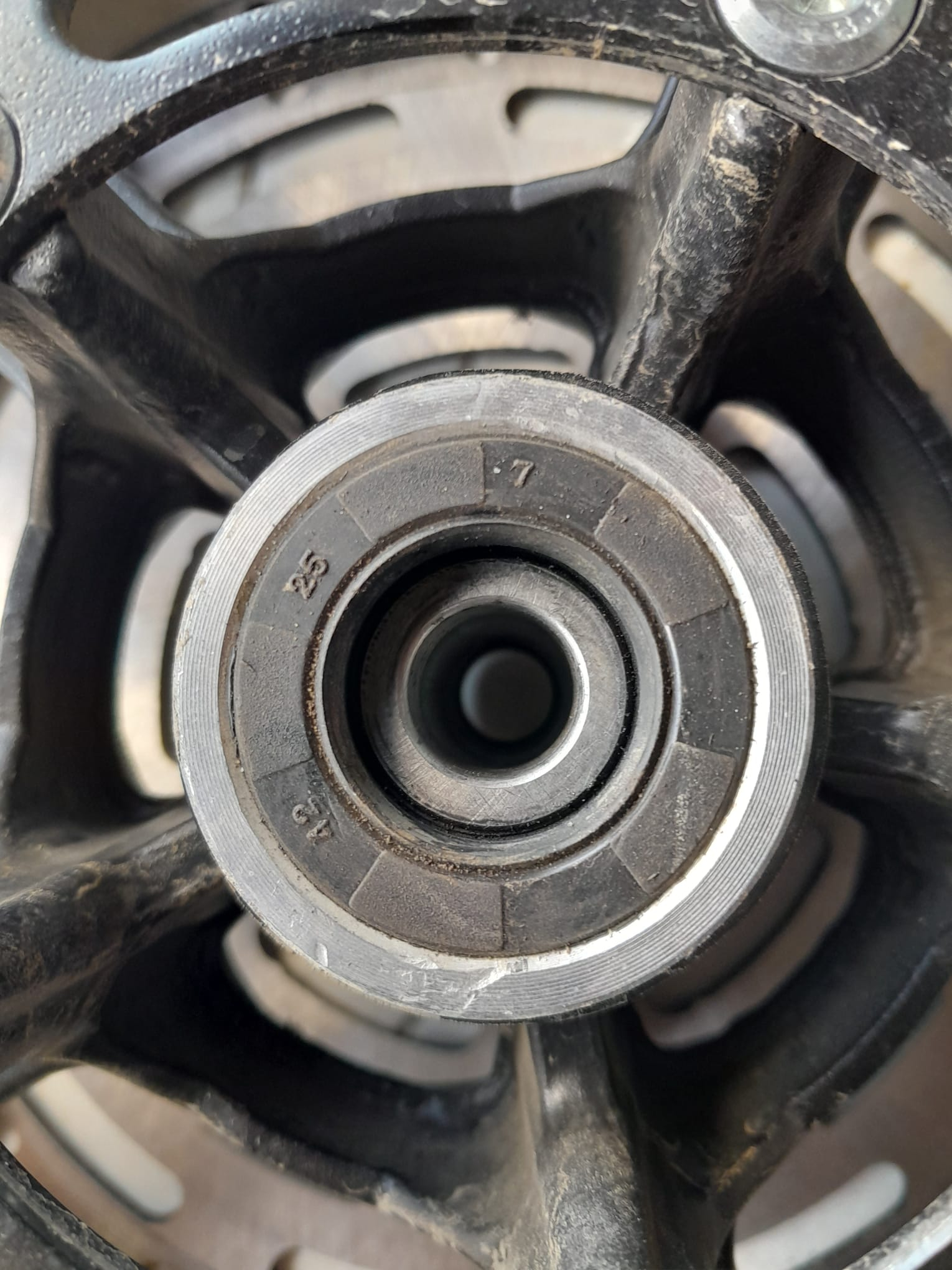

Hallo ja ich habe die Radlager direkt getauscht gegen SKF Lager. Die Lager vorne sind ohne mühe zu tauschen. Die Simmerringe und Lager sind Teilweise kein Standardmaß(Habe die leider jetzt nicht im Kopf). Die Radlager vom Hubmotor zu Tauschen ist sehr aufwendig. Seiten Verkleidung runter Motorabklemmen rausziehen, Abschlussdeckel Markieren Ganz Wichtig sonst hast du ein Seitenschlag. Motorzerlegen würde ich mir ein Tutoriel angucken oder im Forum nachlesen.

DavidSt hat geschrieben:
Mi 23. Aug 2023, 15:18
David, I guess these are your photos.
By that numbers it is possible to find new ones.

Yesterday I was messing with brakes so I made photos of front wheel bearings.
One dust cover is plastic, other one is metal covered with plastic.
Original bearings (same on both sides) is RHPL 6302-2RS.
I have only 1000 km on bike but I am riding on dusty and muddy roads and inside wheel tube was not any rust, moisture etc. so covers do their job. Hope it will last long.
