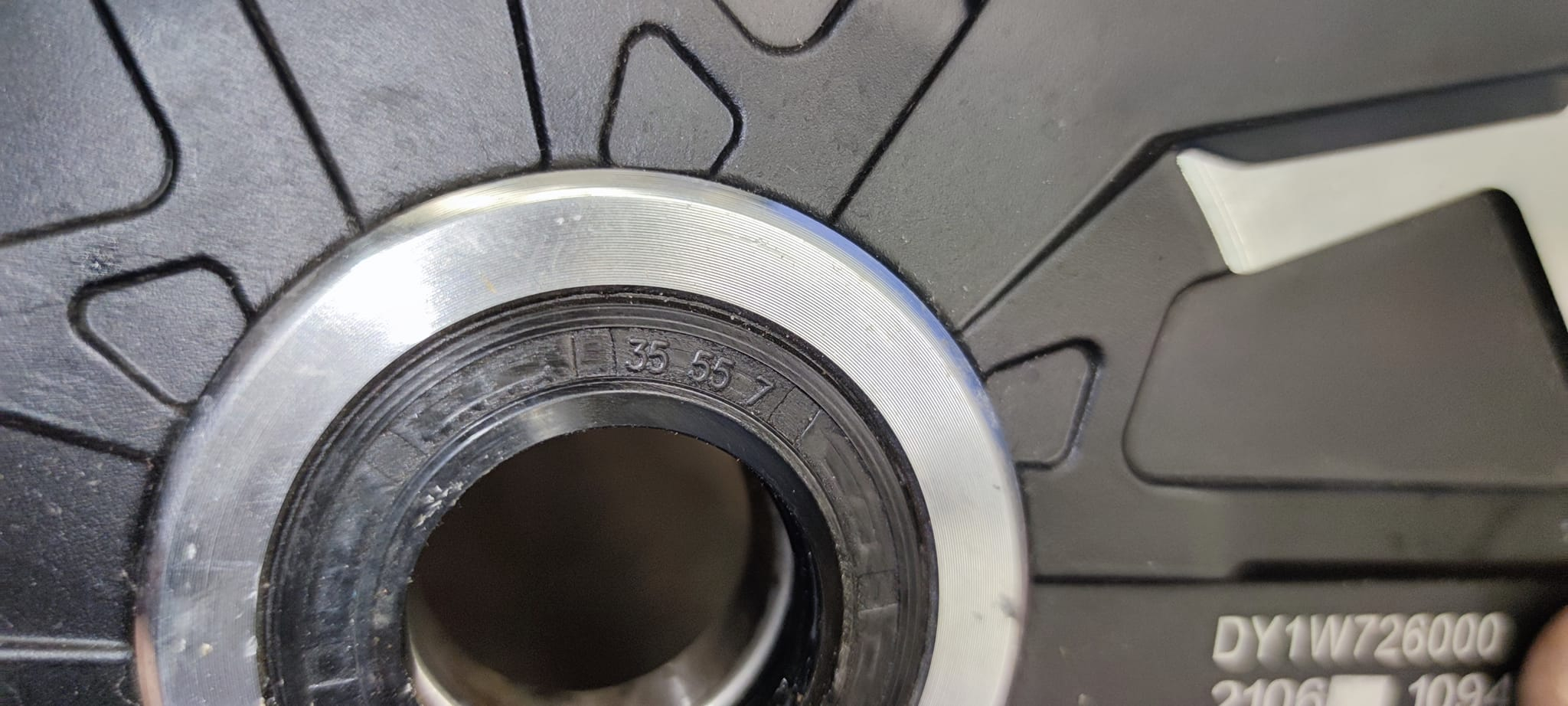

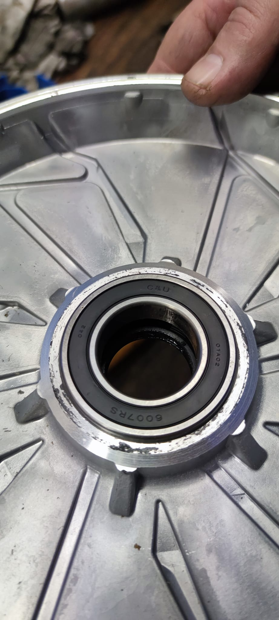

Re: Radlager?
David, I guess these are your photos.
By that numbers it is possible to find new ones.

Re: Radlager?
Also hinten (Motor) schon mal 6007 - RS.
35mm Bohrungsdurchmesser, 62mm Außendurchmesser und 14mm Breite.
Wobei, ich würd' da nicht sparen und die SKF 6007 - ZZ nehmen, die sind beidseitig mit einer Metalldichtscheibe abgedichtet und mit Fett geschmiert.
Die laufen freier als die Lager mit den ABS-Dichtscheiben... und könnten daher auch schneller drehen. Letzteres ist aber bei der E-Odin unkritisch, da sowohl die 7000rpm der RS /2RS als auch die 12000rpm der ZZ-Ausführung für unsere Geschwindigkeiten (max. ca. 1050rpm) jenseits von Gut und Böse sind.
Die RS bzw. die RS1 sind ohne Schmiermittel und nur einseitig abgedichtet.
Was ist mit vorne?

Re: Radlager?
That is all I have, David have to say more
