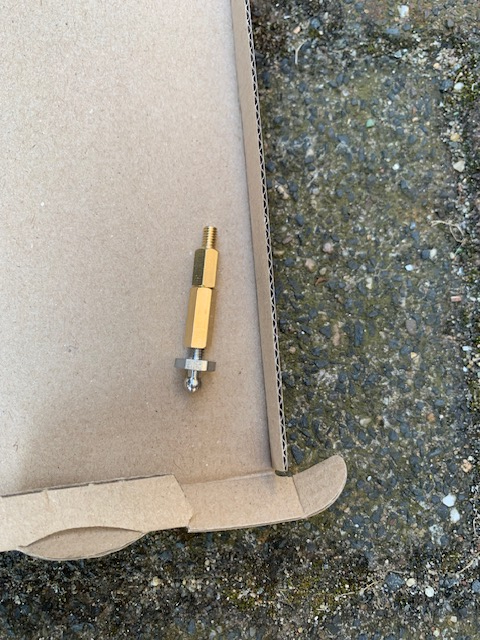

So, ich habe es nun auch hinter mir... LOXX Schrauben am Roller und LOXX Knöpfe an der Tucano...
Danke für die Teileliste!! Die hat geholfen, so dass ich nicht mehr viel ausprobieren musste :)
Als Rückmeldung an alle, die das noch machen möchten, noch ein paar kleine Randnotizen:
- Ohne Abstandshalter gehts nicht, anders als bei den normalen Schrauben, wo ich komplett ohne ausgekommen bin. Aber die Knöpfe brauchen ja etwas Platz um zu connecten.
- Die oberen Schrauben innen brauchen den größten Abstandhalter, habe ich so gerade hinbekommen, dass der LOXX-Knopf noch packt.

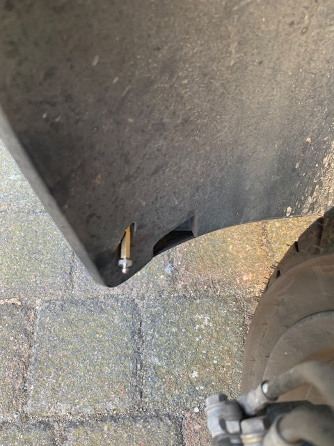

- Die unteren Schrauben im Radkasten habe ich nur mit Verlängerungsstücken versehen, ohne den Winkel... Das steht dann etwas raus, hält aber gut und ist auch dem Reifen nicht im Weg. Die Winkelkonstruktion war mit zu kompliziert, habe nicht das nötige Werkzeug im Haus.
- Die Blechmuttern habe ich teilweise ersetzen müssen. Ein fehlte ab Werk schon, andere waren bereits durch... Das Problem hatte ich schon bei der Montage der Decke befürchtet. Ist aber gut und schnell zu lösen. Habe 3,9mm Blechmuttern genommen.
- Der Tip mit dem Lötkolben war Gold wert. Ich hätte das sonst wahrsxcheinlich irgendwie anders versucht, aber so klappte das schnell und geschmeidig :-)

... unteren Schrauben im Radkasten ... nur mit Verlängerungsstücken ... steht dann etwas raus, hält aber gut
Dann geht das also doch, war auch mein Plan, siehe zwei Posts zuvor ...

Abstandshalter waren auf den Bildern zu sehen, gibt es in reicher Auswahl bei Amazon (war zu faul um diese selber zu drucken :lol:

so siehr das dann bei mir aus:
Noch eine Sache: vergesst nicht für die LOXX-Köpfe den Schlüssel (1,-€) mitzubestellen. Ohne den bekommt man die Teile nicht festgeschraubt ;)
Der fehlte noch oben auf der Teile-Liste
