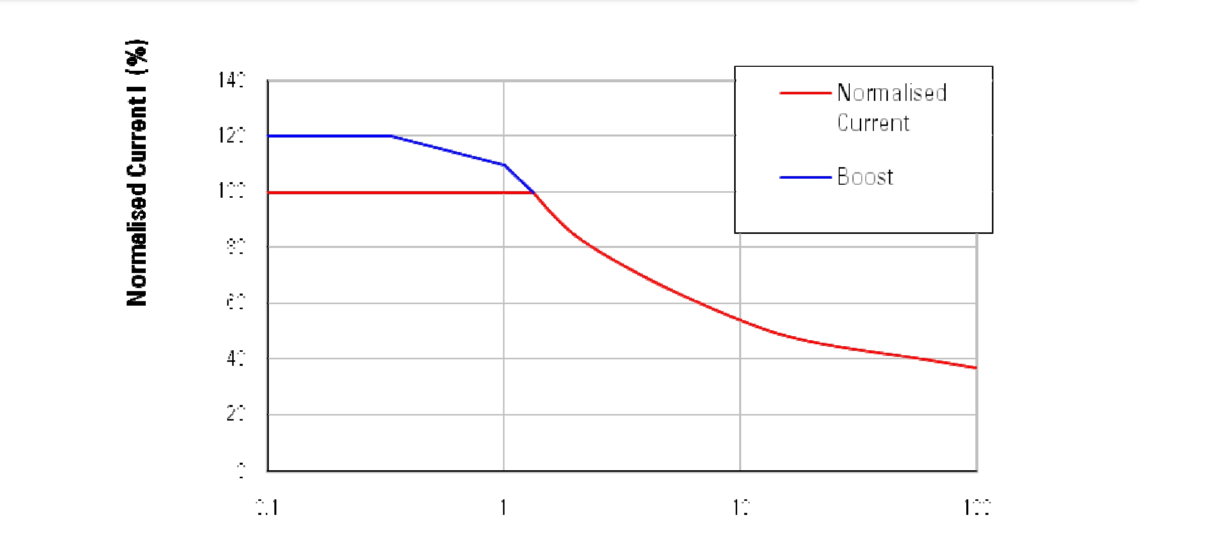

Ich wollte ja schon immer wissen, wieviel Phasenstrom mein SVMC72150 maximal bringt - ich habe ja den gleichen wie Dominik.
350Aspitze und 250Aeff. Muß man wissen, dass die Chinesen mit Spitzenwerten rechnen. Foto ist von Dominik.

Sevcon nennt Effektivwerte in den Datenblätter.
Alle günstigen Chinesen werben mit sogenannten Apeak = Spitzrnwert.
Für was bei Sabvoton noch Aprotect steht erschließt sich mir aber nicht, da zumindest mein gemessener Sabvoton nicht soweit überschwingt.

Ich vermute, dass der Sabvoton kurzschlußfest ist. Da kämen dann die protected 450A zum Tragen. Ich habe ja mehrere E-Mäxe. Proud-Eagle, SSC72150 (schwach) SVMC72150 (gut). Am besten bis 30km/h beschleunigt der Sevcon Gen4 Size4 verlangsamt dann aber bis 45km/h. Der SSC72150 legt erst ab 30km/h los bis 82km/h. Best ist SVMC72150 ebenfalls bis 82km/h.

Der Sevcon ist auch ein deutlich größeres Kaliber.
In der 48V Ausführung macht der 450Arms Phasenstrom für 2 Minuten und 120% davon für 10 Sekunden.
Wenn da nur nicht die teure und sehr komplexe Software wäre hätte ich vor zwei Jahren zwei Sevcon Gen 4 Size 6 120V 550Arms Controller, wie sie auch in den Zero SR Modellen verbaut sind, gekauft.
