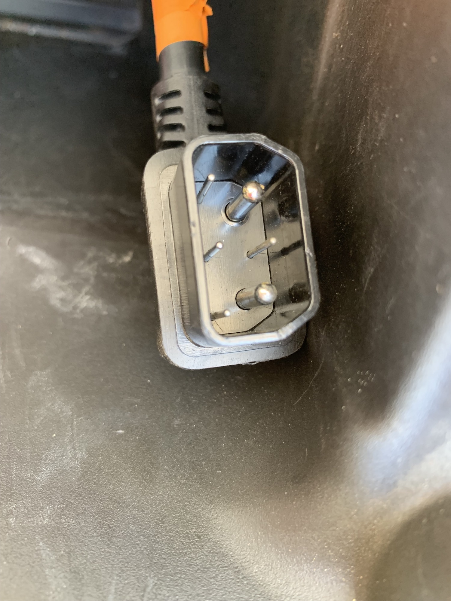

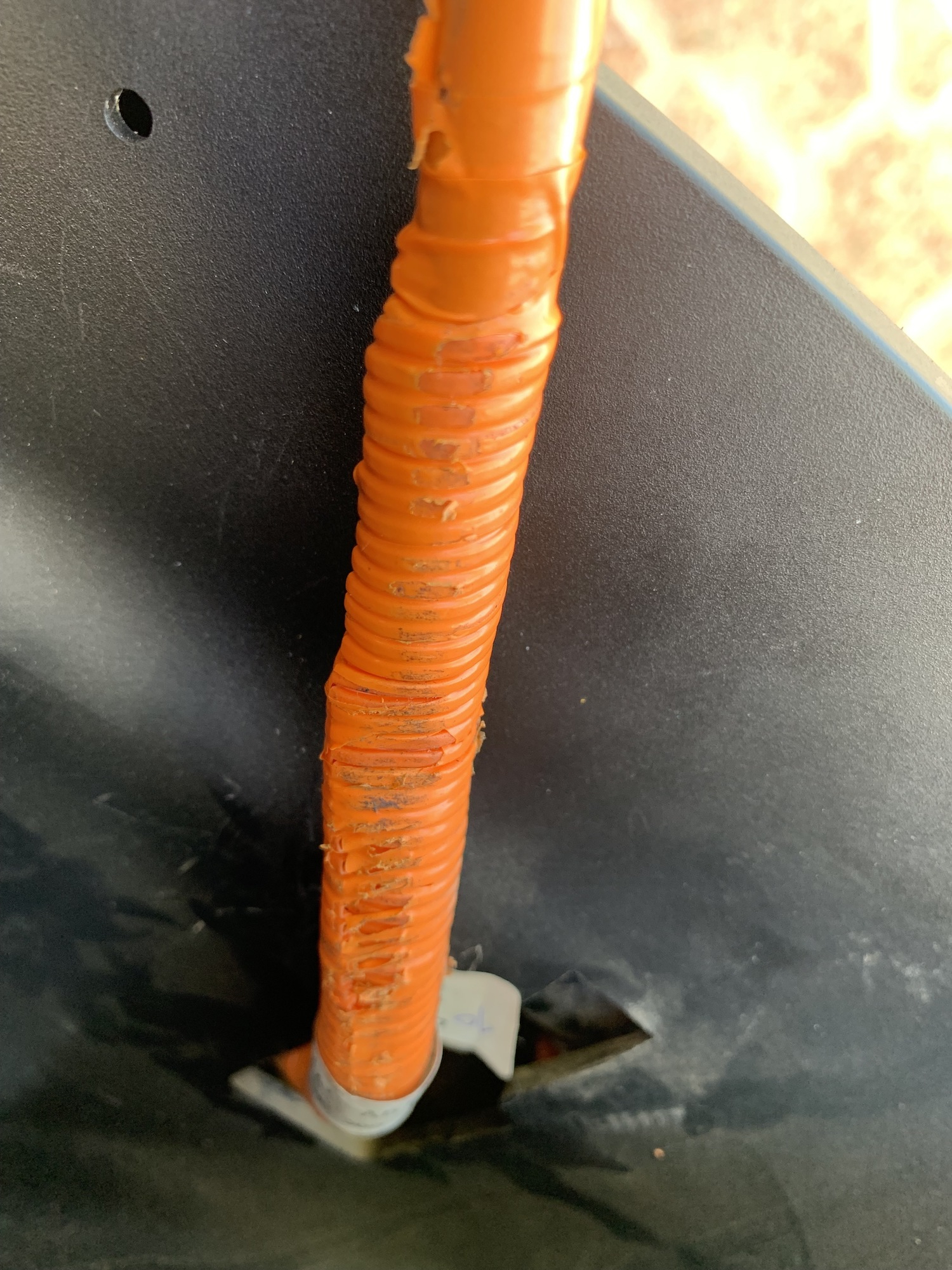

Ich lade ein paar Fotos von dem Kabel und dem Stecker hoch.

3. Der Zustand meines Kabel ist sicherlich nicht (mehr) perfekt, sieht m.E. aber auch nicht zu dramatisch aus. Kann mir eigentlich nur schwer vorstellen, dass die Kabel innen beschädigt sind. Was meint das Forum?
4. Hat ggf. jemand versucht, das Batteriekabel zu inspizieren und ggf. zu reparieren? Sollte ja eigentlich nicht allzu schwierig sein -- es sei denn, das Problem ist tatsächlich im Stecker selbst.

Hallo Alex,
die Kupfer-haltige Kontaktpaste ist ja eher etwas für die beiden Hauptpole der Steckverbindung, durch die der hohe Strom zum Motor-Controller fließt. Die Kontakte dort werden ggf. weniger warm/heiß, wenn der Übergangswiderstand mit Kupferpartickeln reduziert wird.
Hier geht es aber offenbar um die dünnen Pins für die Datenübertragung.
Wenn da die Kontaktstörungen nach und nach zunehmen, ist ggf. aber auch die Buchse im Akku vom Verschleiß betroffen.
Der Austausch des orangenen Stecker-Kabels kann natürlich nur dortige Kontaktprobleme (Kabelbrüche) beseitigen. Falls die Info stimmt, dass da oft der Wurm drin steckt, natürlich der Lösungsansatz. Kommt das Problem allerdings von der Akku-Buchse (nicht zu verwechseln mit der Ladebuchse am Fahrzeug für nur geringe Stromsträrken), gibt es die bei AEx ggf. auch und man bestellt die (battery socket) dann besser mit.

Bei meiner TCmax-Batterie war die Buchse von innen mit Hochtemperatursilikon zugeschmiert/verklebt. Da musste ich die Batetrie aufschrauben und von innen das Silikon runter schneiden. Möglicherweise ist das bei der CUX auch so?

Ich würde die Kupferpaste auf die Leistungspins schmieren. Es würde nur unnötig den Übergangswiderstand erhöhen. Wenn, dann die Pins hart vergolden lassen.
Den Cux-Akku habe ich schon geöffnet. Man muss zuerst die Zierabdeckung mit flachem dünnem Wekzeug aushebeln. Danach sieht man 10 Kreuzschrauben. Nur die äußeren 6 abschrauben und die Silikondichtung ringsum frei schneiden. Man benutzt dann einen kleinen Schlitzschraubendreher um das untere Gehäuse abzunehmen, dabei hält man oben am Griff fest.
Nach dem Öffnen des Gehäuse sieht man den Akkublock samt BMS und die Anschlüsse. Die Buchse ist tatsächlich mit viel Silikon dicht verklebt.
Viel Spaß und Erfolg !

Re: Fehlercode 94: Kontaktprobleme oder schadhaftes Kabel?
Hallo, habe seit einigen Wochen denselben Fehler, allerdings auch (für meine wenigstens) die Lösung gefunden:
zuerst hat es gereicht, nochmal etwas auf den Stecker zu drücken, dann kam aber doch irgendwann wieder der Fehler. Mit Kontaktspray auf den Stecker polen des Kabels (nur wenig einsprühen)ist der Fehler fast weg. Kommt ab und an nach dem Batteriewechsel (habe 2), aber dann genügt ein leichter Druck und die Fehlermeldung ist weg. Laut Aussage Chef Efuture hier in München müsste man halt, sollte es wieder schlimmer werden, das Kabel mit Stecker austauschen. Leider hat der Stecker noch die eckigen Pole, sodass auch Stecker und die Batterien Rundpole (bei Batterien Adapter) bekommen würden, Kosten ca 170€, allerdings bis jetzt alles im grünen Bereich bei mir. Laufleistung knapp 2000km, Bj. 2019
