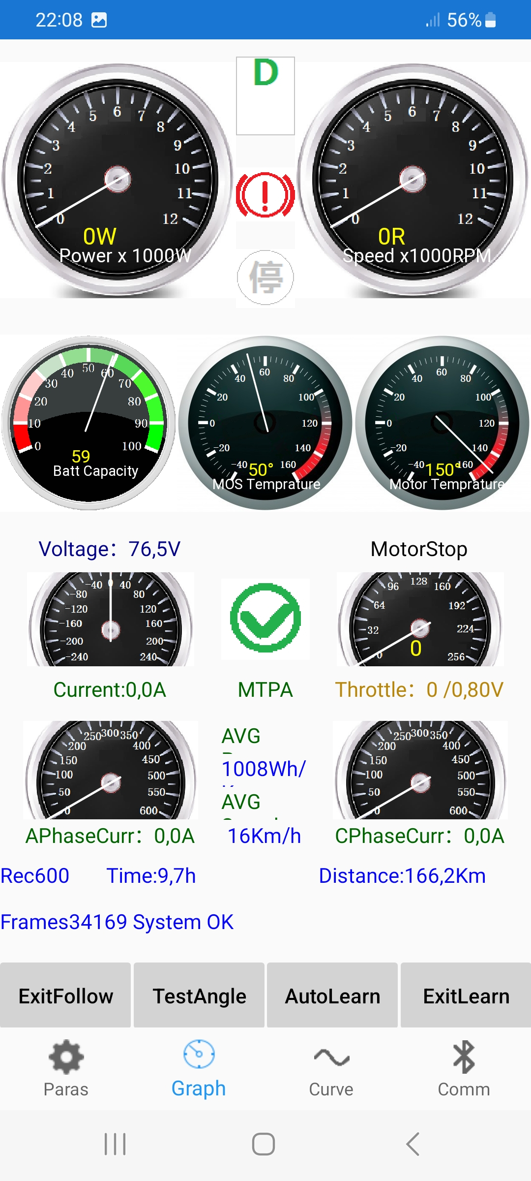

Heute habe ich den Übertemperaturschutz der Wicklung getestet.
Der Fardriver regelt in der Standardeinstellung die Leistung oberhalb von 140Grad zurück.
Bei 145Grad gab er mir bergauf statt 19kw noch 12kw frei. Bei 155Grad waren es nur noch 4kw die er mich bergauf abrufen ließ.
Mit dieser Gewissheit kann ich nun den DC Line Current wieder etwas hochsetzen und brauche nicht zu befürchten am Berg einfach ohne Vorwarnung wegen Übertemperaturabschaltung liegen zu bleiben, da der Controller bei zu heißem Motor ordentlich die Leistung runter fährt.
