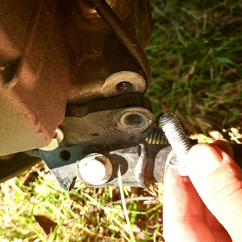

aber, ein Problem hatte ich. Mit Gepäck haben die Energica Modelle (besonders Eva SS) einen viel zu kleinen Seitenständer. Dazu recht kurze Schrauben im Motor- .. oder besser Batterieblock. Das Gewinde war in Finnland kaputt und die Schrauben hatten keinen Halt mehr. Loctite und längere Schrauben (es ist dafür noch Platz) haben geholfen !

Könntest du von Hinten Muttern aufschrauben? Entlastet die Gewinde. . .

Hier sieht man mal die Schrauben. Finde die etrem kurzder niederrheiner hat geschrieben: ↑Mi 23. Aug 2023, 21:45Könntest du von Hinten Muttern aufschrauben? Entlastet die Gewinde. . .

Verstehe ich jetzt nicht ganz. Also. Ein neues Gewinde hätte man schneiden können.. aber, vorsicht. das ist der Batterieblock !
Somit ich mit der neue Lösung sehr zufrieden. Eine etwas zu Lange Schraube eingedreht bis zum Stop und mit einer Kontermutter befestigt.

Moin - der erste Link funzt leider nicht (forbidden - you don‘t have permissions to access this resource). Lade es doch einfach hier hoch, wenn es für Deine Aussage wichtig ist.
Der Sinn der Kontermutter ist für mich nicht 100% klar… aber ich interpretiere es mal so, dass die nur dazu da sind, um die neuen Schrauben komplett eindrehen zu können und den Anpressdruck der Ständermechanik an den Akku dann über die Kontermutter auszuüben. Vermutlich sind die neuen Schrauben dann doch zu lang und der Schraubenkopf lag nicht auf?! Wird wohl so gewesen sein…

Ja, sieht seltsam aus. Aber hoffentlich stösst die Schraube nicht fest auf den Bohrungboden. So das man die notfalls hin&her bewegen kann, zum lösen.
Ansonsten darf man Schrauben auch kürzen und wichtig! eine U-Scheibe unterlegen.

Anbei nochmals die etwas zu kurze orig. Schraube zur Befestigung des Seitenständers.
