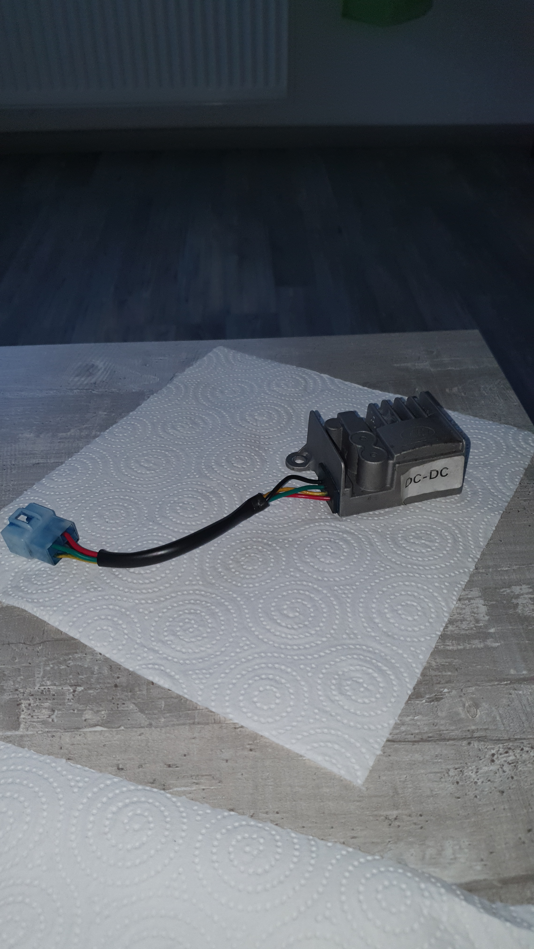

Hallo,  bei diesem Flackern der kompletten 12Volt Beleuchtung vermutet der Service des Verkäufers einen defekten Spannungswandler.Er hat mir einen für 139 - angeboten. Zur Montage am besten den Spritzschutz über Hinterrad abbauen.
Habe mir dann einen DC Wandler bei amazon gekauft für knapp 30 Euro , da Alpha Mobil nicht zurücknehmen wollte falls er nicht passt und der Preis zu hoch war.
Also es scheint nicht der Spannungswandler zu sein , mit dem etwas stärkeren Wandler fliegt jetzt direkt die Sicherung raus. Also eher irgendwo ein Kurzschluss.
Hat jemand bereits den Fehler gefunden?
Gruß Andreas
