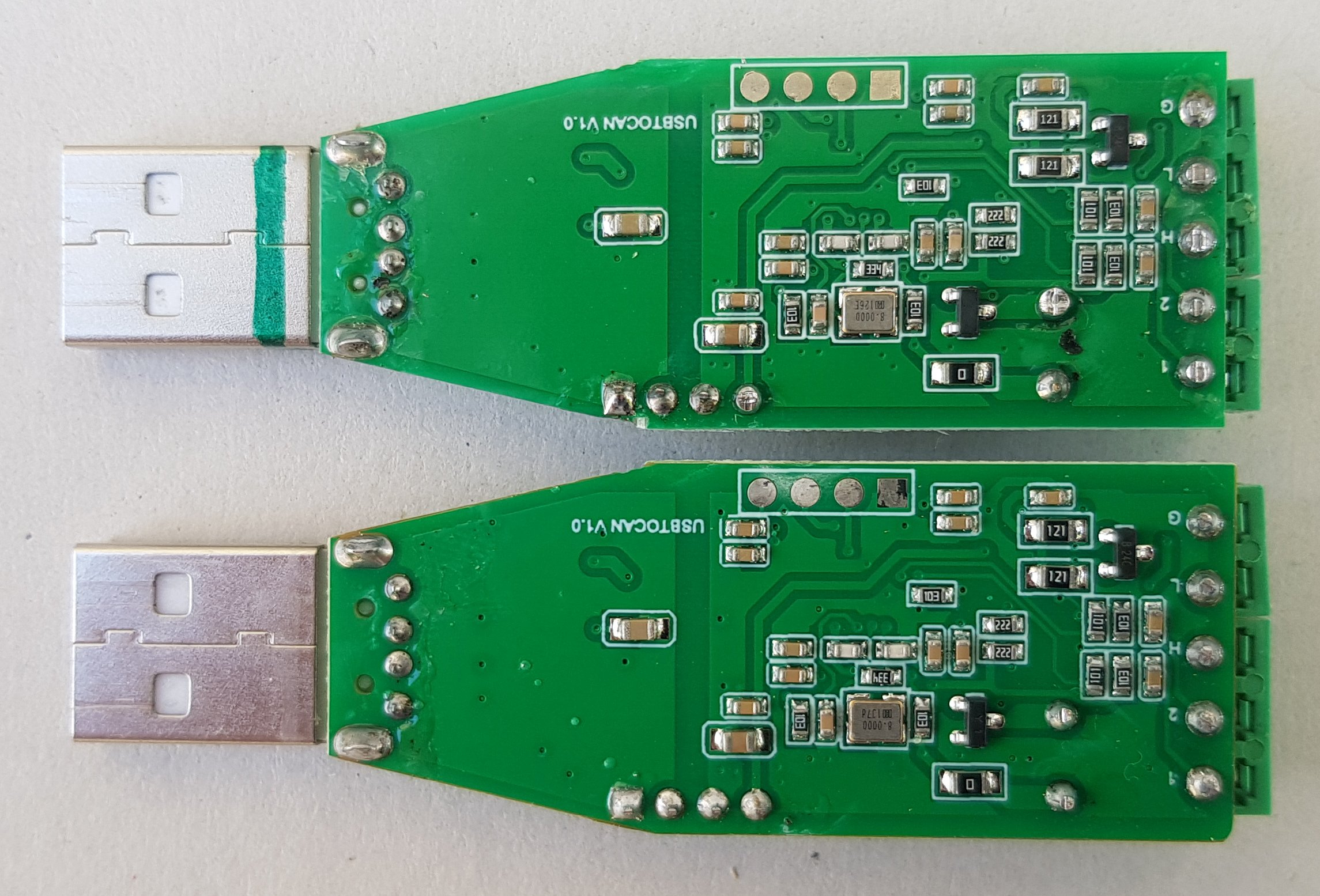

Akkusaugers Stick ist jetzt bei mir - und funktioniert auch hier nicht. Quasi Dauerleuchten beider CAN-LEDs beim Connect mit dem Roller und massive Störungen auf dem CAN-Bus, im Display beim Einschalten statt SoC und km/h nur Striche und sofort die OBD-Lampe.
Untersuchung der Datenrate etc reiche ich hier noch nach. Erst mal die Fotos. Sieben Unterschiede sind zu finden. Ich sehe nur FTDI vs CH9101U.
Diese beiden Chips scheinen laut Datenblättern weitgehend pinkompatibel.
