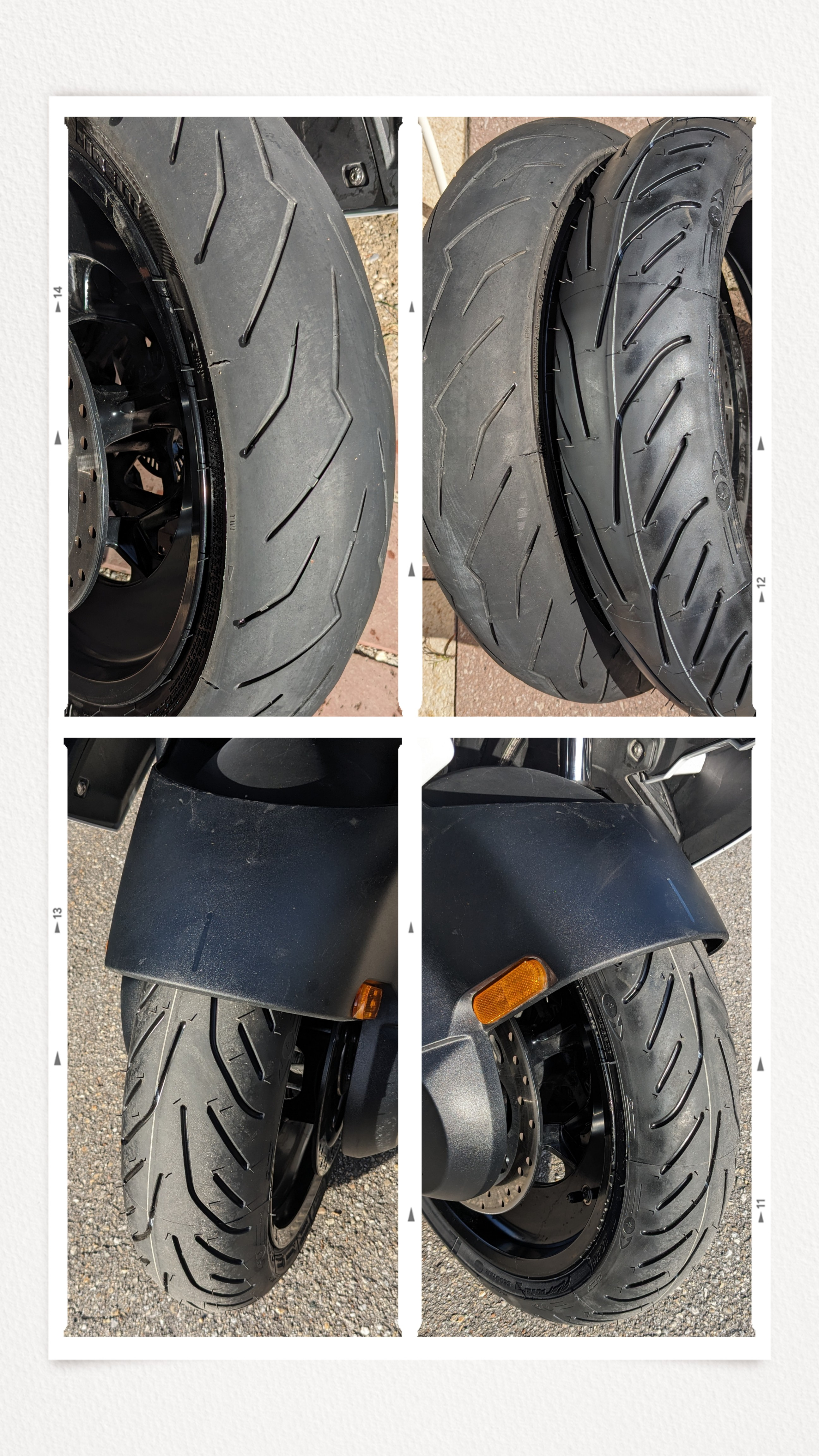

Michelin Pilot Power 3 Scooter vorne
Vorne war total runter nach 4900km. Ca 1mm Rest. Eigentlich hätte man schon irgendwann kurz nach 4000km wechseln sollen
Also grade Neureifen montiert, erstmals den Pilot Power 3 Scooter.
Montage bei Michelin wie schon beim Road 4 viel einfacher als beim Pirelli. Erster Rolltest scheint zu zeigen, dass das träge Lenkverhalten bei langsamem Fahren oder im Stand des Road4 beim neuen Pilot Power 3 so nicht nachvollziehbar ist, also klar besser.
Weiteres folgt.
Hinterreifen hat noch 2mm, da warte ich noch etwas.

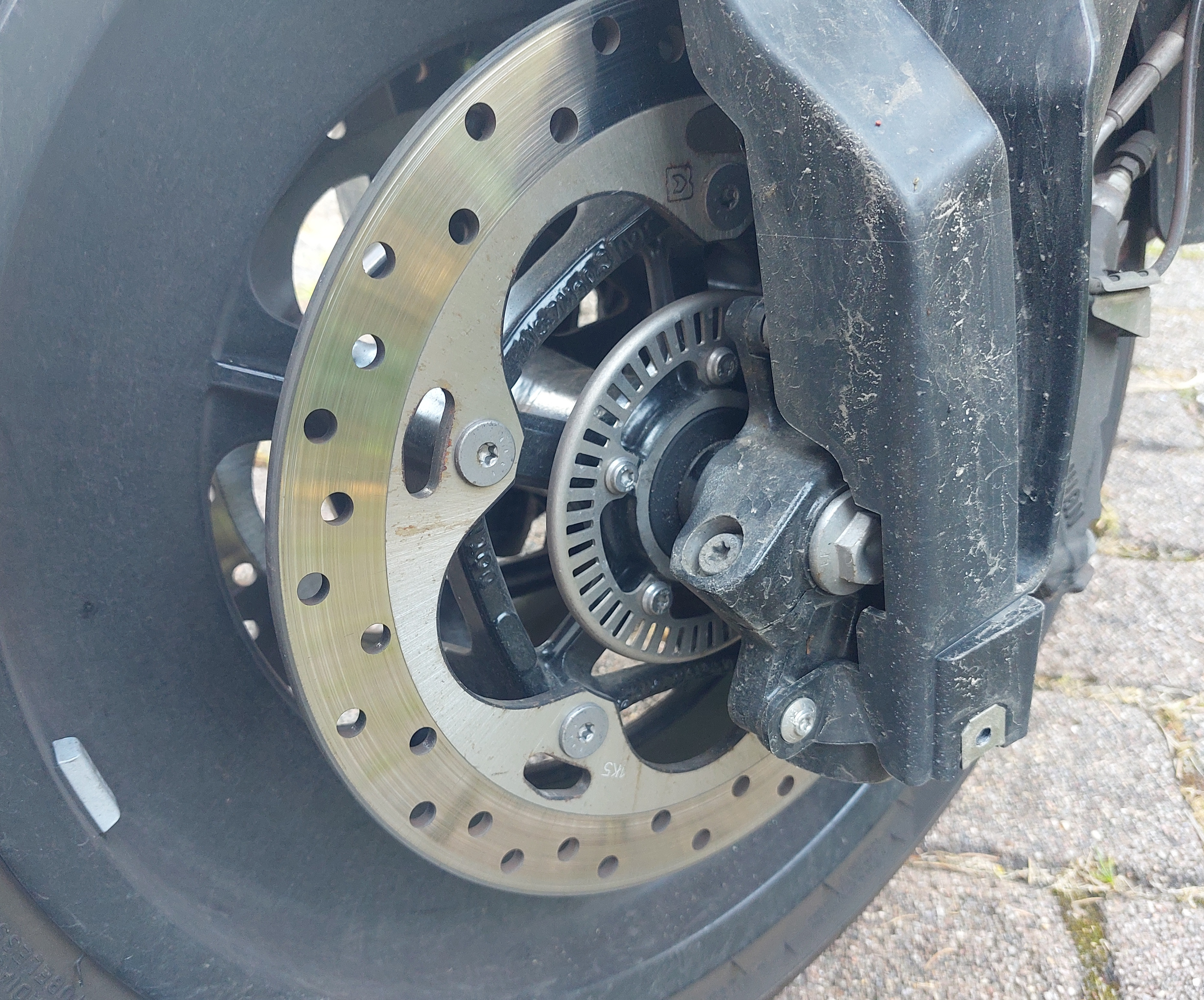

Moin zusammen,
könnte mir bitte einer erklären, ob es mir recht einfach und sicher möglich ist, das Vorderrad auszubauen, um nach nunmehr 10100 km mal einen neure Reifen aufziehen zu lassen?
Kann ich gefahrlos mit einer Holzplatte unter den Akku den Roller mit einem geeigneten Rangierwagenheber ein wenig hoch bocken, um das Rad zu entfernen?
Ich habe am 4.10. den Inspektionstermin und würde es sonst dort machen lassen.
Vielen Dank im Voraus.

Ja, ein dickes Brett etc. geht einwandfrei. Die Lasst muss nur flächig verteilt werden.
