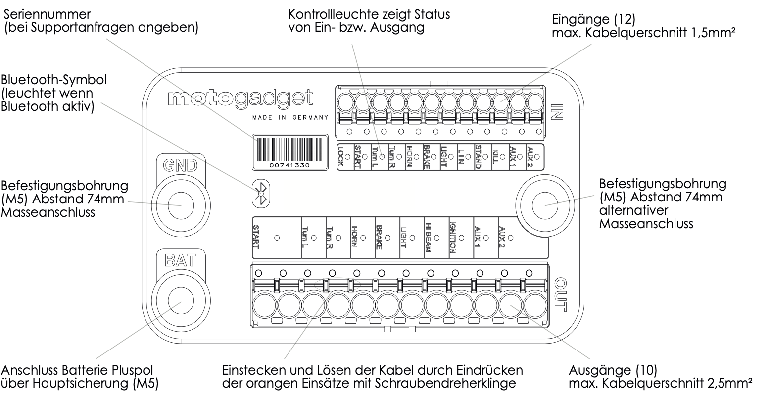

Re: Super Soco TC Max - mo.unit blue
Hier mal die mo.unit
