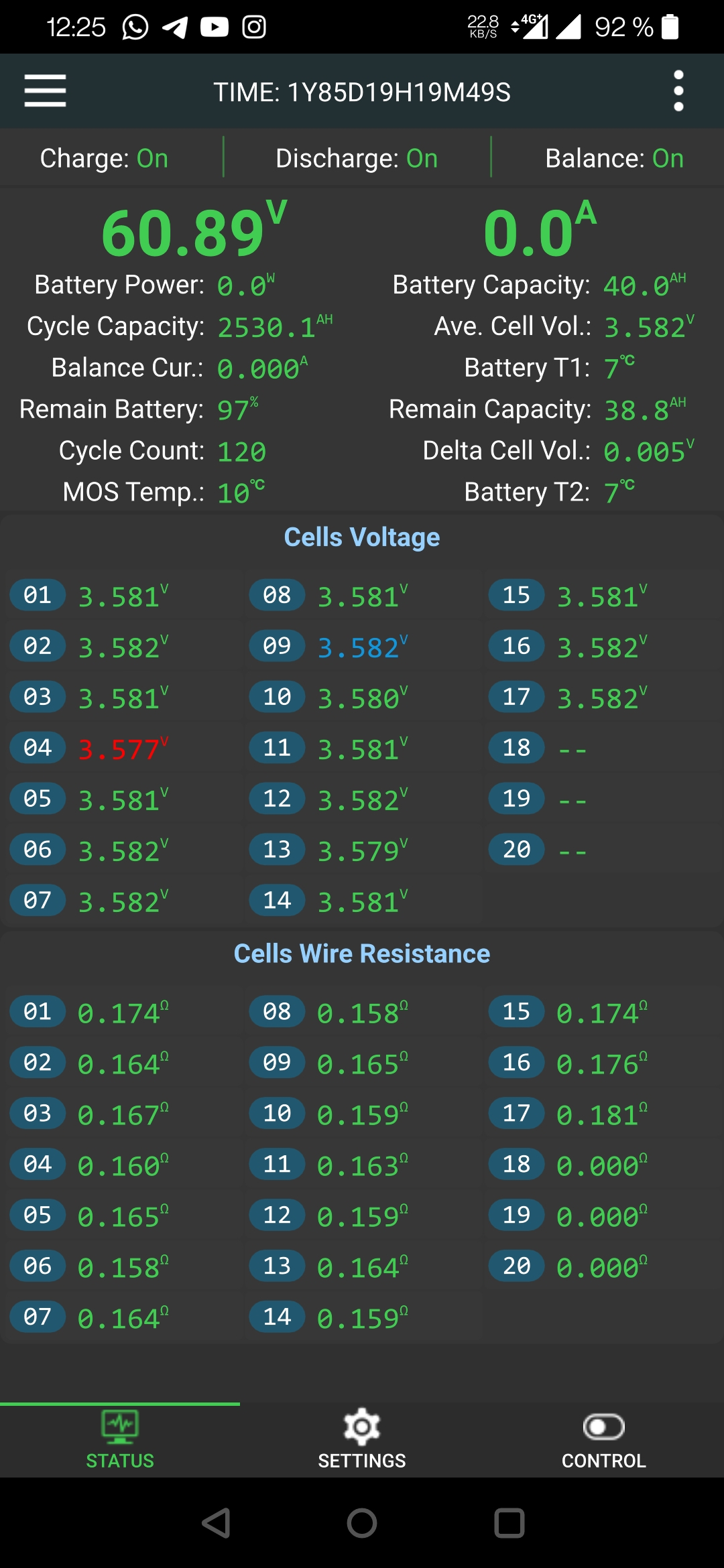

Re: GoE mit 17 S und JK BMS
Normal könnte ich die Zellen noch etwas weiter runterfahren, aber für den täglichen Weg ist es ausreichend. Der Screenshot ist 2 Sekunden nach dem anstecken vom LG.

Hatte jetzt mal 1 Woche das Auto genommen, nun macht das BMS mal wieder Feinarbeit.
Vermutlich mißt das JK BMS Active Balancer BT mit den Cells Wire Resistance die Innenwiderstände der Zellen. Man kann wohl eine Alterung der Zellen erkennen. Ab 0,75 werden die Zahlen gelb und es geht kaum noch etwas....
Die Zellen sind aus 2014 und haben jetzt in beiden Chassis zusammen über 22000 km weg. Die werden es wohl noch eine Weile tun.
