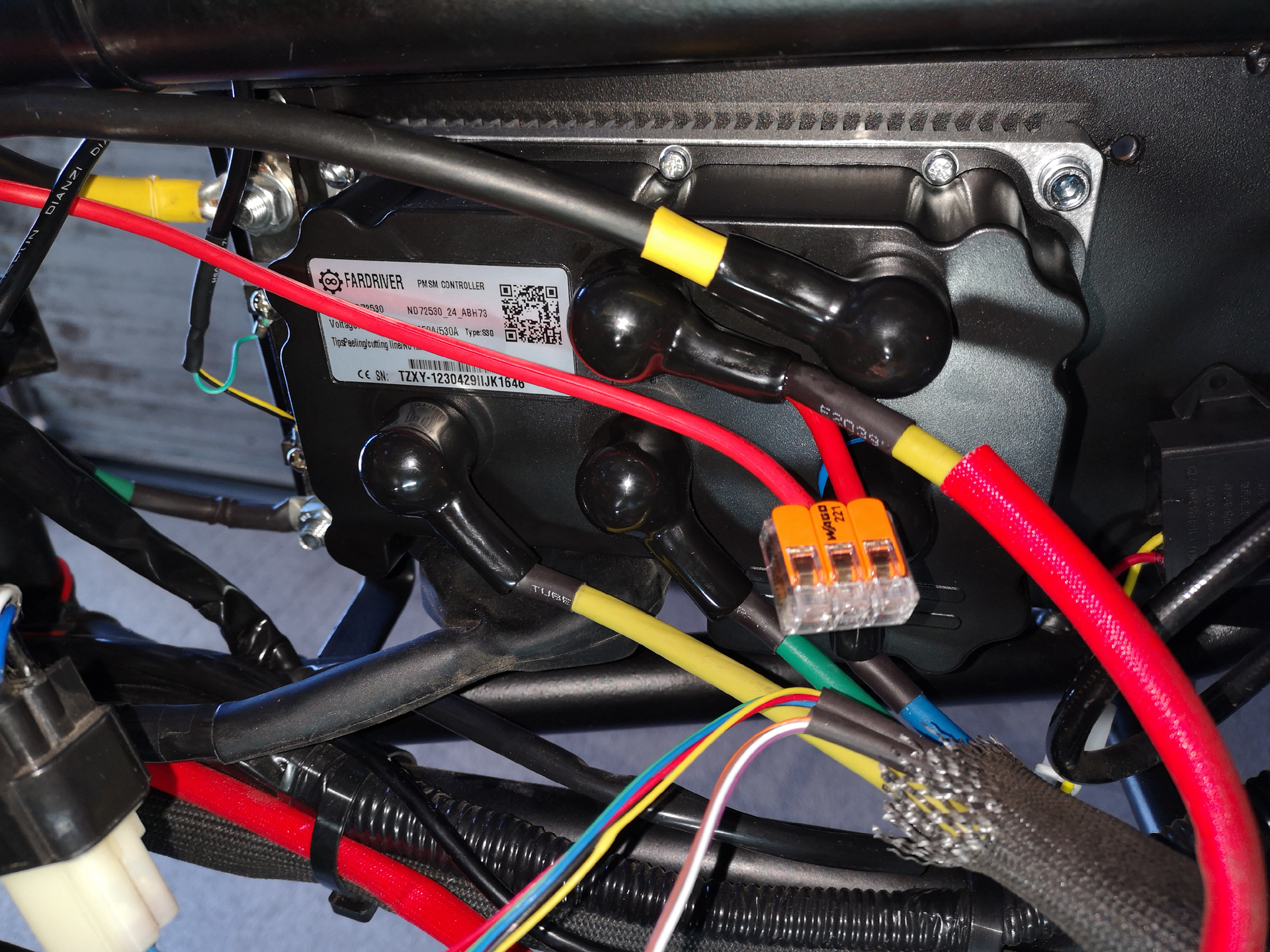

wie auch bei Rolly und DavidSt werkelt in meiner E-Odin nun ebenfalls ein Fardriver ND72530, statt des "Original-Controllers".
Der neue Controller konnte 1:1 gegen den DY72V150A ausgetauscht werden, lediglich 4 Schrauben M6x30mm waren zusätzlich nötig (weil die lamellierte Kühlplatte vom ND72530 deutlich dicker ist, als vom alten Controller). Außerdem musste das alte Bluetooth-Modul gegen das mitgelieferte, neue Teil ausgetauscht werden (weil sonst die App bei manchen Parametern gemeckert hatte).
Um an den Controller ordentlich dran zu kommen, mussten natürlich sowohl die kompletten Verkleidungen rundherum demontiert, als auch der Akku ausgebaut werden. Zum Abbauen der Verkleidungen findet sich auf Youtube ein gutes Video von KIKITRUC.
Ich habe die Gelegenheit gleich genutzt um ein paar Änderungen bzw. "Aufräumarbeiten" durchzuführen:
So bekamen die Anschlüsse am Controller zusätzlich Silikonkappen (die gabs bei meiner Ausgabe damals noch nicht).
Weiterhin wurde der "Ladeanschluss" vom Fast-Charging Stecker am Akku direkt auf die Plus- und Minuspole am Controller umgeroutet. Das ist problemlos machbar, da bei meinem Akku ohnehin intern der Fast-Charging Anschluss 1:1 mit den Polen verbunden ist.

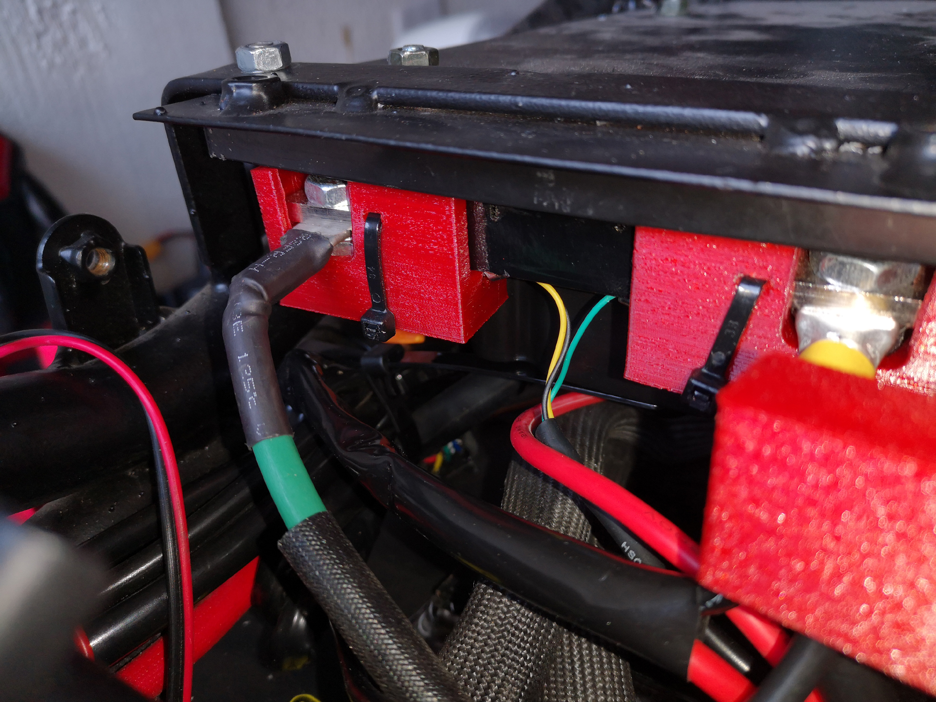

Zu guter Letzt habe ich dann noch den 150A Shunt von meinem neuen Coulomb-Meter sauber an der Aufnahmeplatte für den Controller montiert (zuvor war das Teil provisorisch mit Kabelbindern am Rahmen festgemacht und mit Duct-tape isoliert).
Die verwendeten WACO-Klemmen und der Shunt wurden dann noch mit selbstgedruckten Schutzkappen (aus rotem TPU) versehen.
