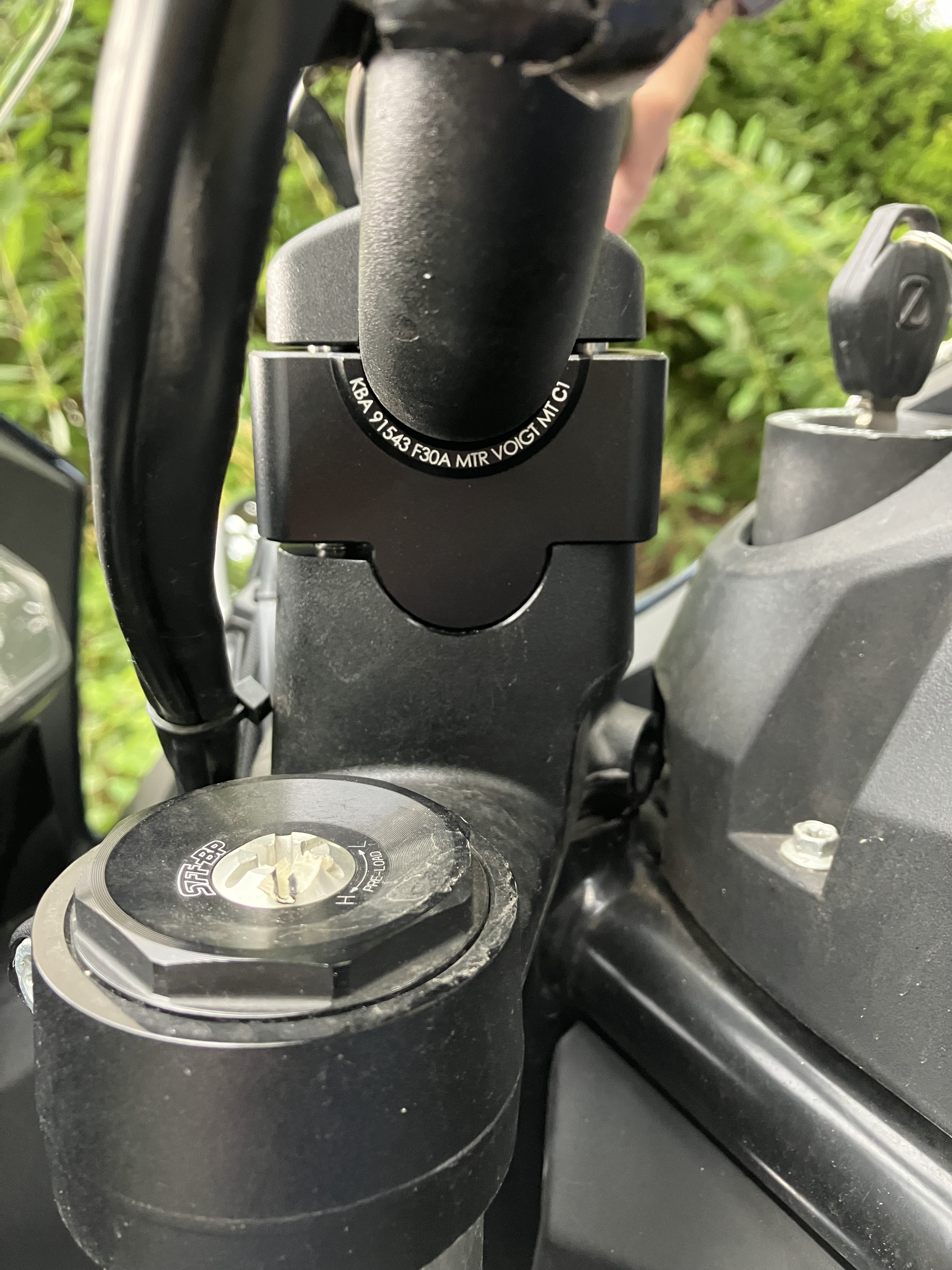

Hat schon jemand den Lenker der SR/S oder F höher gelegt? So, 20-30mm wären nicht schlecht. Nach Hinten muss der nicht. Bin ja etwas grösser. . .

Ich habe den Lenker meiner SR/F damit höher gelegt:
https://voigt-mt.de/Lenkererhoehung-30- ... rt-Z4-19_2
Musste nur die Kabelbinder der Leitungen entfernen. Passt perfekt.

So, sie ist eingetroffen Lenkererhoehung
Solide verpackt. Die Schrauben scheinen poliert. Sind 8.8er, kein VA. Sehr gut. Muss meinen aaS mal fragen, ob ich den ZERO Deckel von der Lenkerhalterung, statt die oberen 1/2 Schalen montieren darf. Wäre schön unauffällig.
Zwar haben die Inbusschrauben einen niedrigen Kopf, mit Zapfenloch. Um sie mit den geforderten 23Nm anzuziehen, sollte ein sorgfältig gehaltener Dremo mit einer normalen 6er Inbusnuss reichen. Für‘s Lösen würde ich dann aber den korrekten Zapfeninbusschlüssel nehmen. Das geht oft immer etwas schwerer.
23Nm ist ja qwasi nur „Handwarm“. . .
Alles vollzählig!
Wenn Madam daheim ist, sie muss den Lenker halten, werd‘ ich ihn mal montieren.
Stephan

Wie man auf den Bildern sehen kann, sind die Teile https://voigt-mt.de/Lenkererhoehung-30- ... rt-Z4-19_2 alles anderes als passend.
Mit dem Spalt zwischen den Einzelteilen, gemeint ist nicht der Deckel. Da darf ein kleiner Spalt sein, um die Lenker-Klemmung sicherzustellen.
So brauch ich keine Abnahme versuchen.
Stephan

Sieht schon kake aus.
