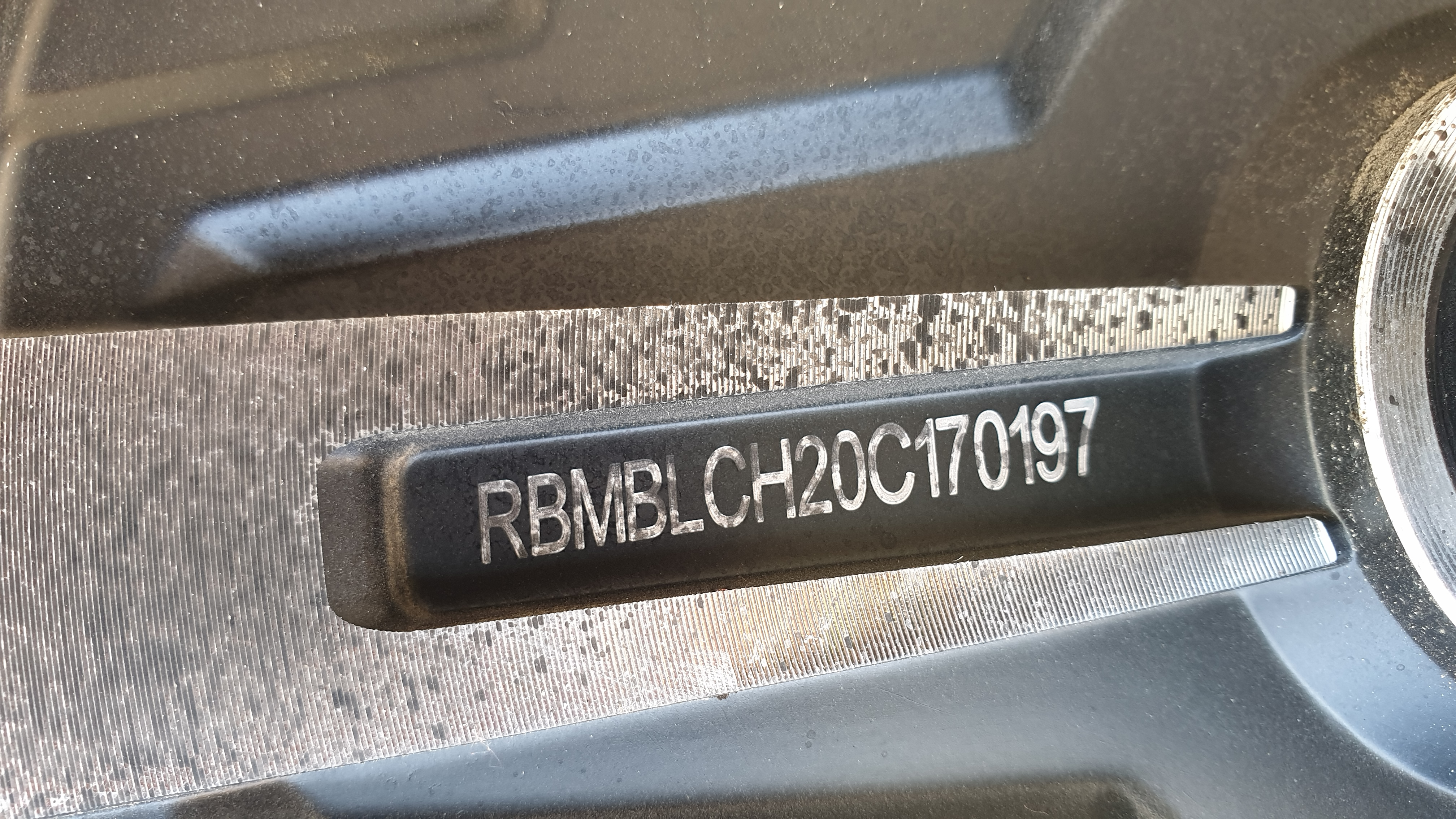

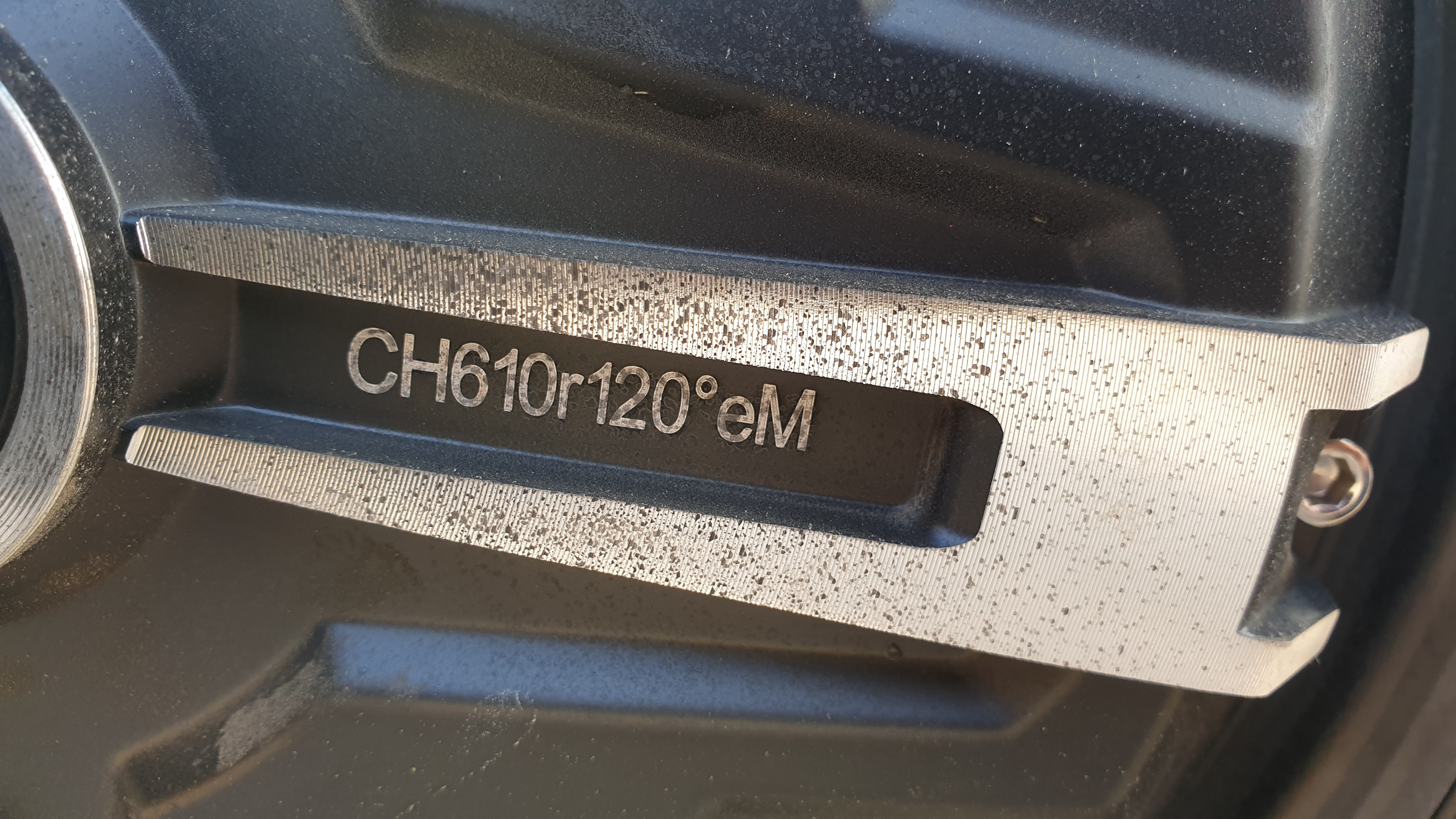

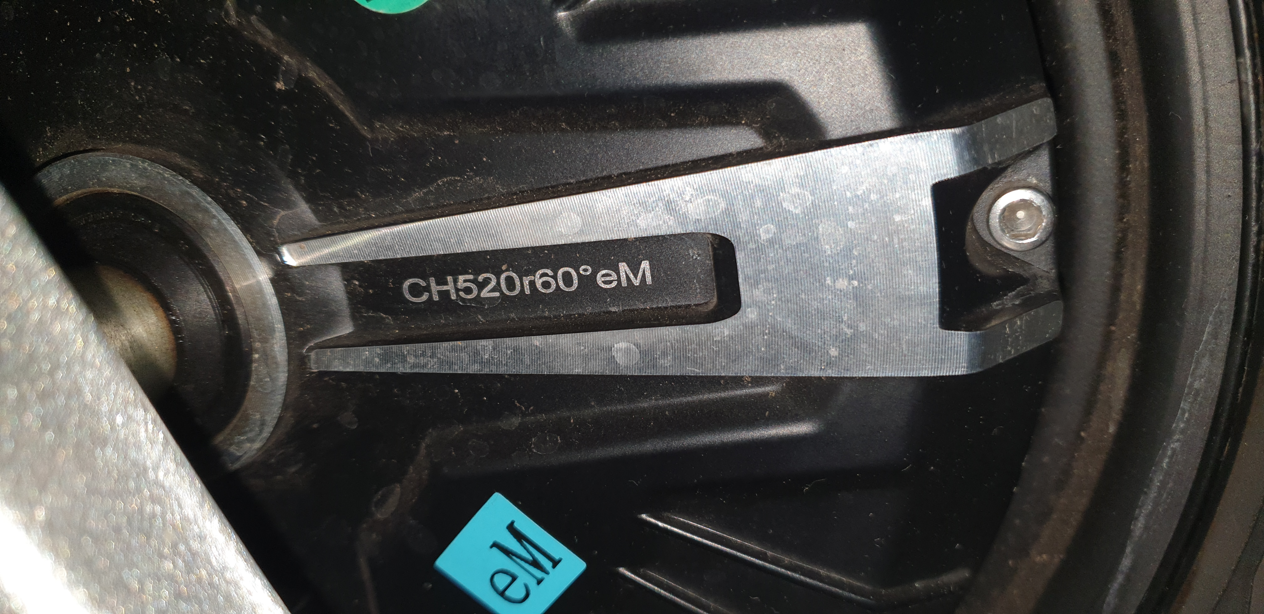

Mein Motor beim 2. Roller hat 60° Hall - aber ich denke das kann ich in den Einstellungen entsprechend berücksichtigen
Frage mich woher immer alle ihre Halleinstellung so sicher wissen :) Steht ja nirgendwo offiziell.

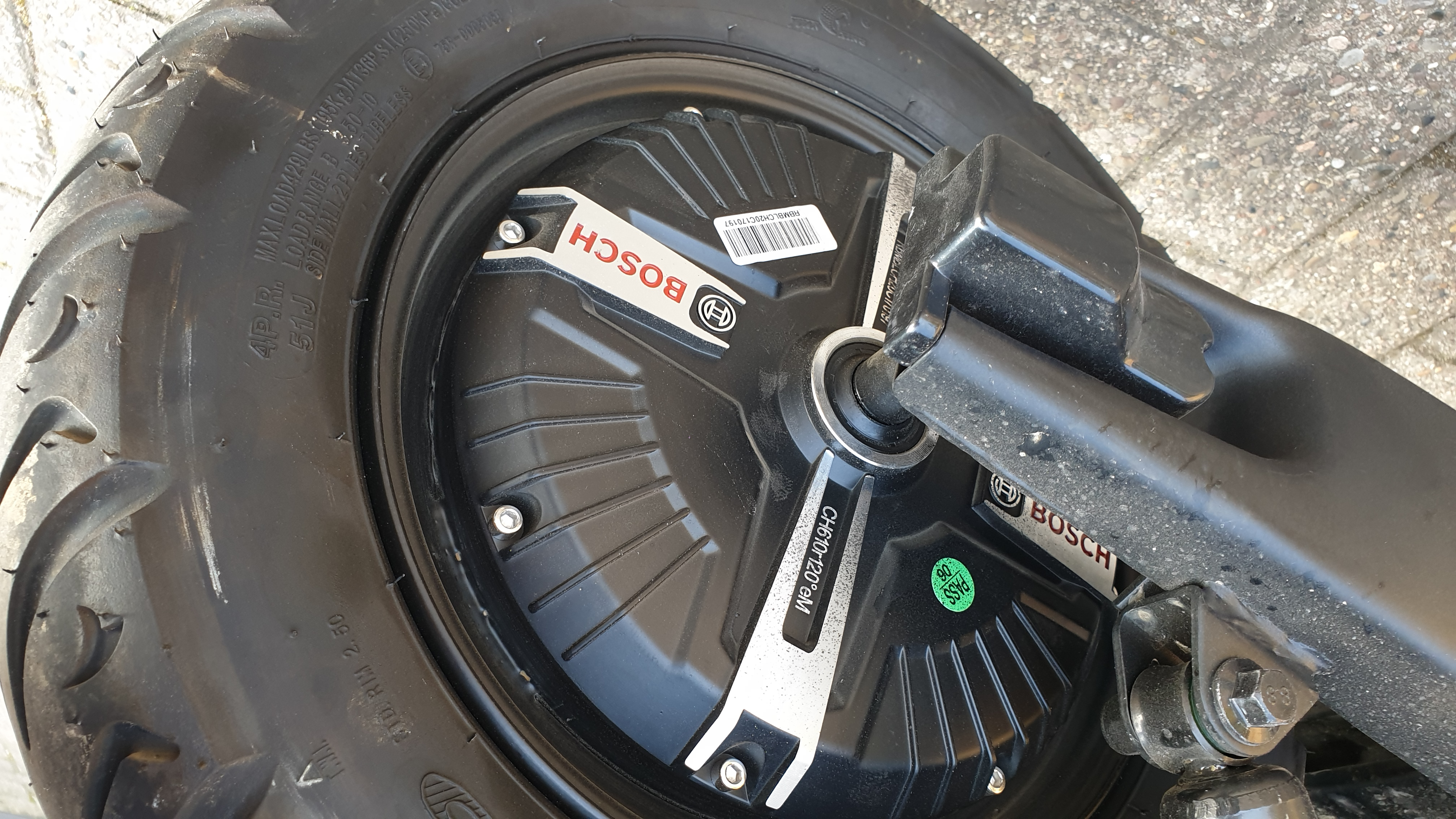

Denke doch, siehe Fotos von meinem 10Zoll Bosch Motor

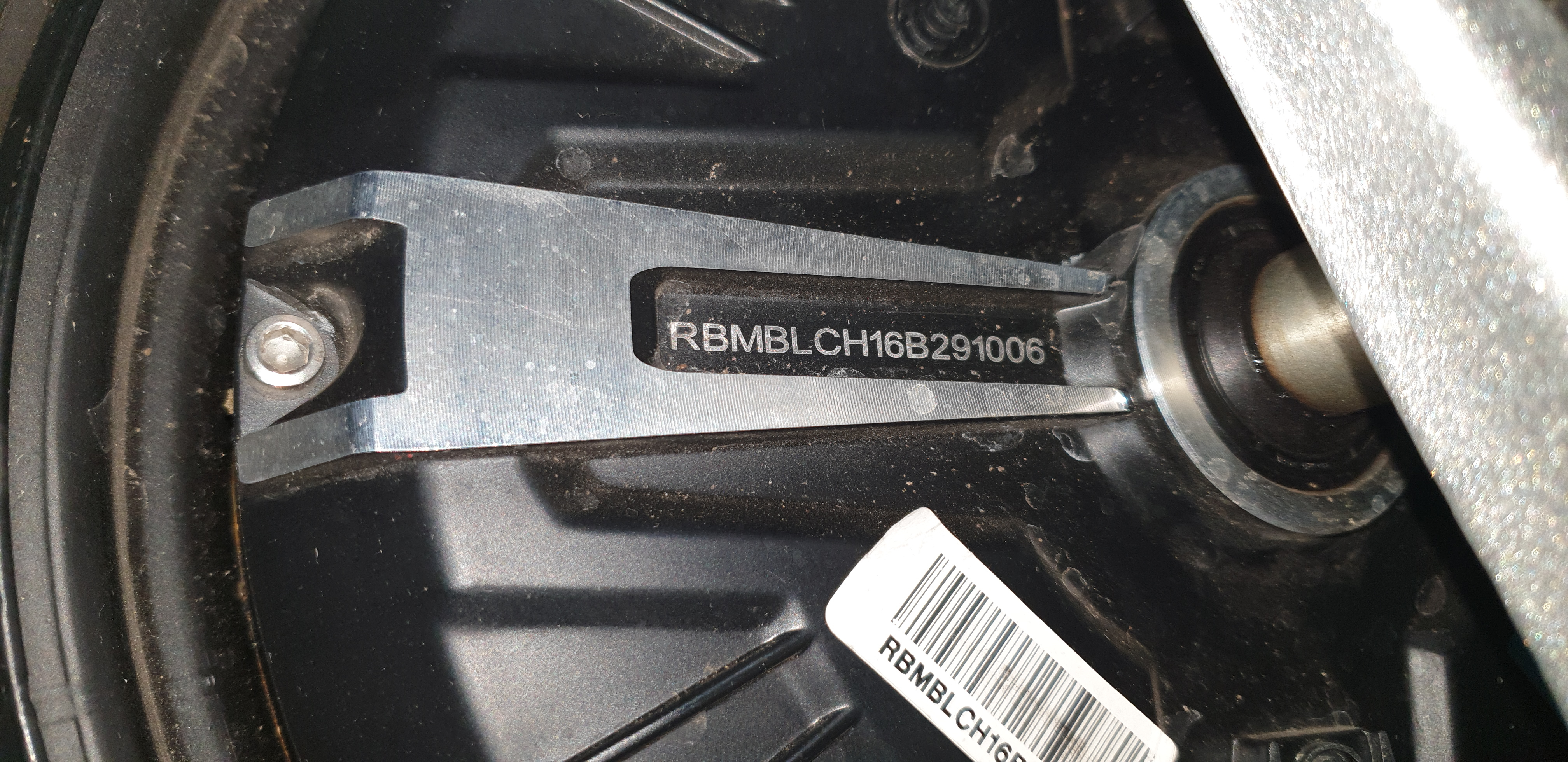

und hier der Motor vom Econelo DTR
