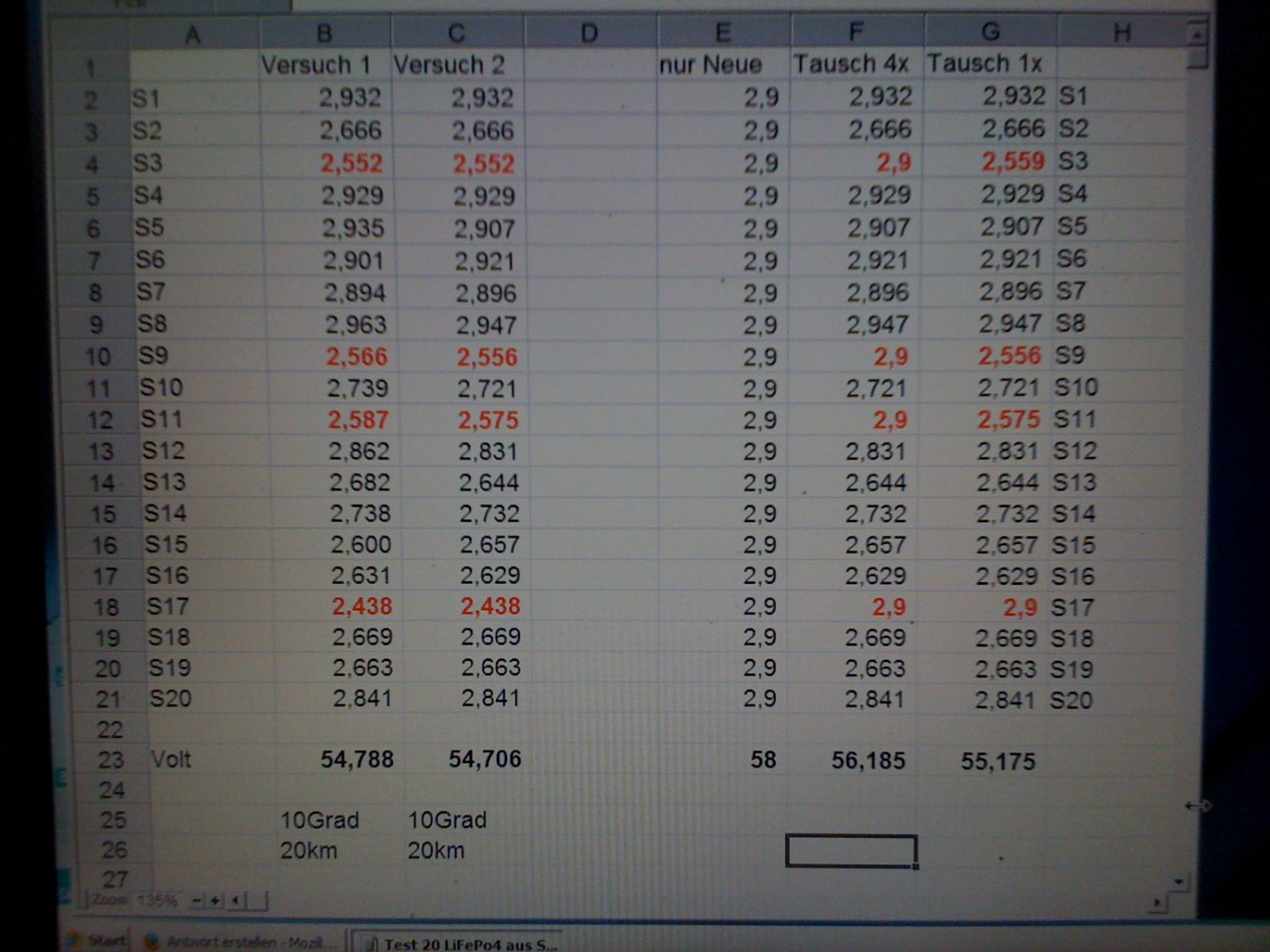

Ich habe mir mal die Arbeit gemacht die Einzelspannung der Zellen vom Monitor unter viel Last zu notieren.
Der tiefste Wert war immer die Abschaltung durch den Controller.
Bei 10 Grad frühlingshafte Temperaturen und nach 20 km Fahrstrecke.
Test 1 und 2 haben eine Abschaltspannung von guten 54,7x Volt. Wenn man diesen Bereich also vermeidet,
dann kommt es zu keiner Abschaltung.
Neue Zellen werden wohl unter dieser Last 20x 2,9x Volt, also mindestens 58 Volt haben. Da kommt dann solch
eine frühzeitige Abschaltung wegen Unterspannung nicht vor.
Wenn ich jetzt nur Zelle 17 noch tausche, bringt mir das nur 0, 56 Volt, also 55,17 Volt Gesamtspannung.
Das ist der Aufwand aber nicht wert. Ich belasse dieses Zellenwirrwarr also und hoffe auf besser Temperaturen.
Bei 25 Grad will ich den Test erneut machen.
Der anrollende Kelly bekommt dann möglicherweise eine Unterspannung von 52 Volt oder weniger.
