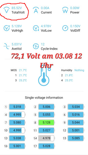

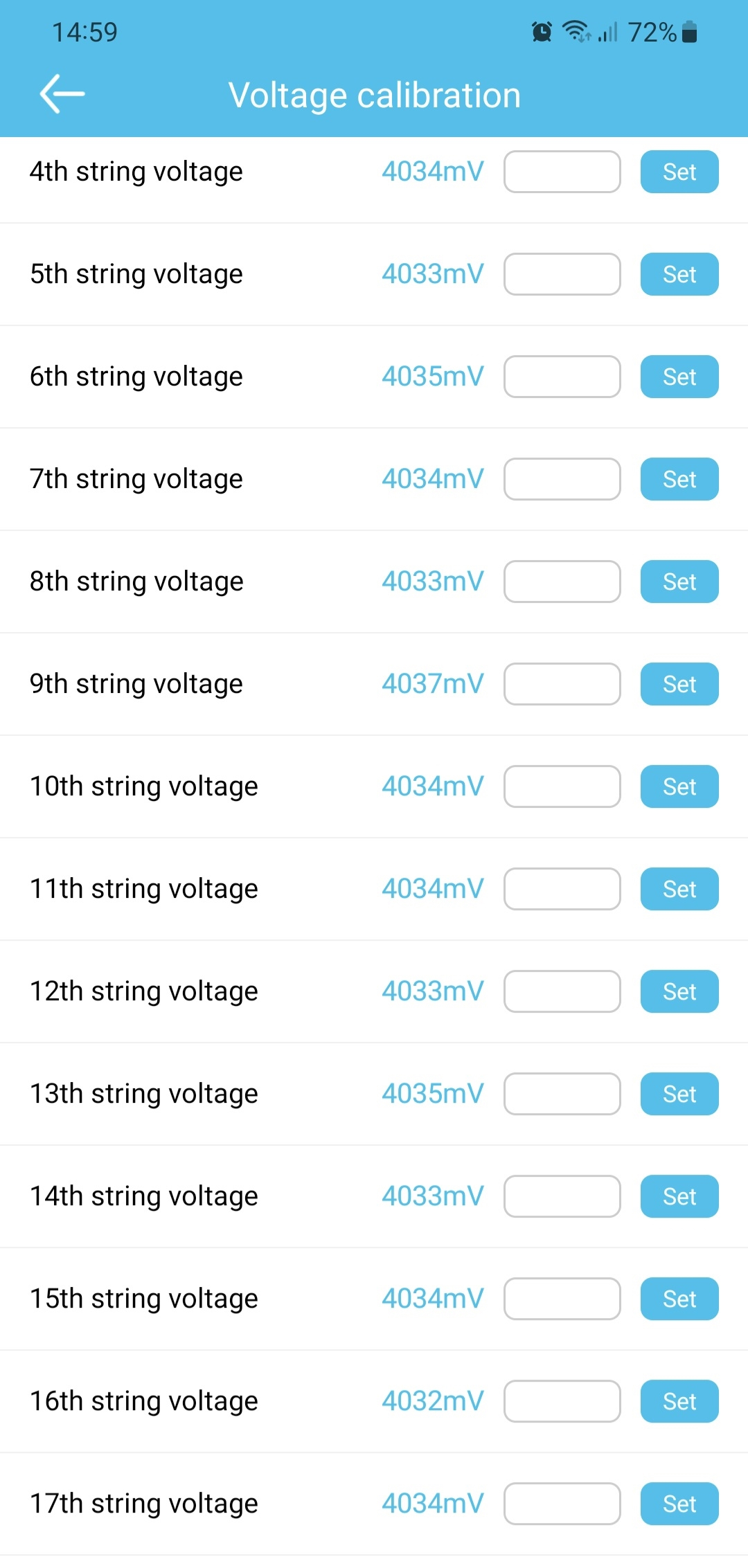

BMS extremer Spannungsabfall innerhalb, ( bzw falsche Werte ) beim Ladevorgang.
Der fehlerhafte 60 Volt 20 Ah Akku ließ sich mit dem normalen 71,4 Volt Ladegerät nur noch bis auf maximal 65 Volt laden.
Wer hat eine eine Erklärung dafür.
Da der Akku reklamiert wurde und nicht zurück geliefert werden mußte
( weil er schon mit 8 Ladezyklen als NEU angeliefert wurde ) habe ich damit experimentiert und mit 73 Volt letztendlich wieder auf 72 Volt
Ladeendspannung gebracht. Dies war nur möglich weil ich die Parameter geändert habe !

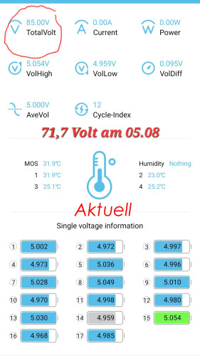

Aktuell
Aktuell

Da stimmt doch hinten und vorne etwas nicht. 5V Zellspannung???
- Beiträge: 8406
Re: BMS extremer Spannungsabfall beim Ladevorgang
Wahrscheinlich die Spannung am Akkuausgang hinter dem BMS gemessen, nur 65V gesehen (die dort durchaus normal sein könnten, je nach Schaltung des BMS), und dann gnadenlos auf 85V geladen, am Ausgang 72V gemessen und glücklich gewesen.

selbst wenn man einen falsch kalibrierten Messwert von nominal 5,0 Volt im Durchschnitt auf 4,22 Volt Durchschnittswert (für 72,1V) herunterkalibiert, würde das bedeuten, dass mindestens drei Zellenstränge über 4,3 Volt gelegen haben (damage limit liegt bei 4,25V).
Deutlich außerhalb der Spezifikation für sicheren Betrieb von NCM- oder NCA-Zellen und damit Brand-Gefährlich.
Von den Zellen her, sind eigentlich auch Ladeendwerte von 4,35 Volt möglich, wenn man mutwillig die Brand-Gefahr in Kauf nimmt und für sich (und den Akku) keine Zukunft mehr sieht.
Normalerweise soll das BMS aber genau das verhindern.
Der Akku ist m. E. jetzt nicht mehr sicher.

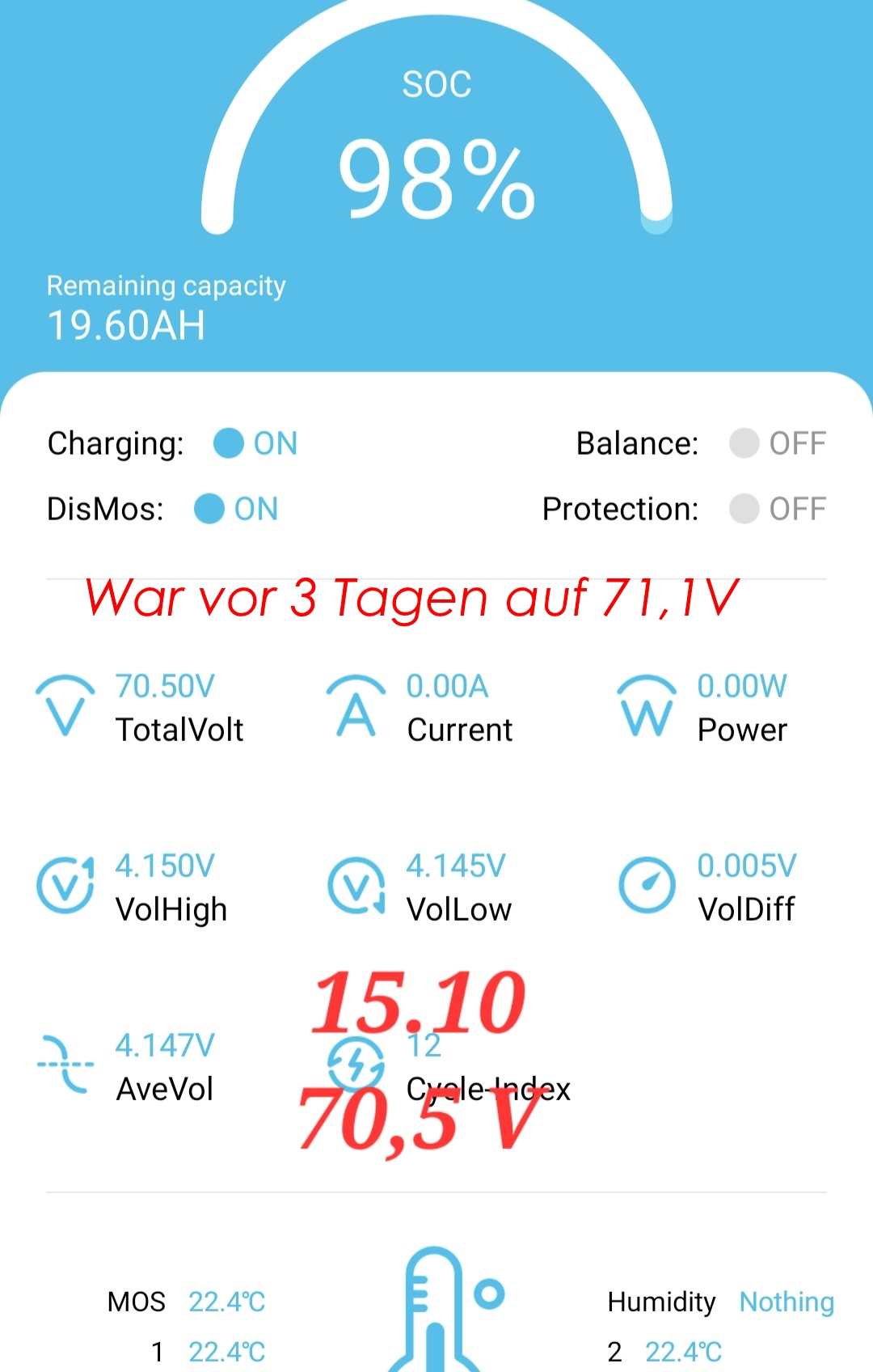

Klar ist das kein Zustand, aber der Mist ist vergossen. Ich muß ja die Protektion immer wieder frei schalten weil er normal sonst nur noch bis auf 65 Volt geladen wird. Fakt ist am BMS gehen bis 10 Volt verloren obwohl einige Stränge bei Last bis 0,3Volt Unterschied einbrechen. Die ersten 20 km bin ich noch flott damit unterwegs, dann kann ich wieder 0,7 kW rein schaufeln. Werde in den nächsten Tagen die Vergussmasse abschmelzen damit ich das BMS auswechseln kann.
Hier 2 Std nach Ladeschluß 71,4 Volt und keine Sorge, da brennt nichts ab er wird noch nicht mal warm.
Bei ständig hoher Belastung am Berg kommt er gerade mal auf 40° gerade Wohlfühltemperatur auf der Sitzbank

Die Akkuspannung bei BMS-Akkus ist nur einigermaßen zuverlässig ermittelbar, wenn man bei eingeschaltetem Roller prüft oder vor dem BMS. Aus gutem Grund gibt manch BMS die Ausgangsspannung nur frei, wenn der Roller angeschlossen und angeschaltet ist. Stochert man dann einfach mit den Messgeräten am Ausgang herum, dann bekommt man einen reiner Phantomwert angezeigt, der lediglich das Ladegerät animieren soll den Ladevorgang überhaupt zu starten.
Das Einbrechen der Akkuspannung um 0.3V bei Last ist normal, wenn das je nach Strang unterschiedlich ist, dann spricht das nur für schlecht selektierte Zellen, aber nicht für einen Defekt. Insbesondere nicht für einen Defekt des BMS.

Ich behaupte, dass an den Zellen überhaupt nichts ist. Das BMS spuckt Werte aus, die ja rein technisch gar nicht möglich sind- erstens kann keine Zelle 5V erreichen und zweitens wäre der Zellendrift locker bei 3- X Volt, da die Hütte dann schon brennen würde

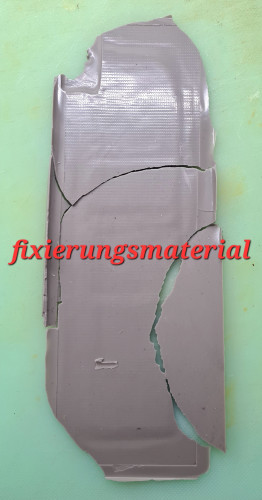

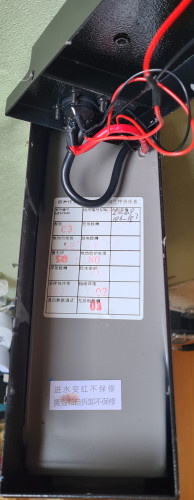

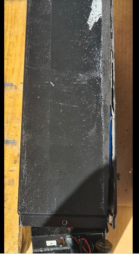

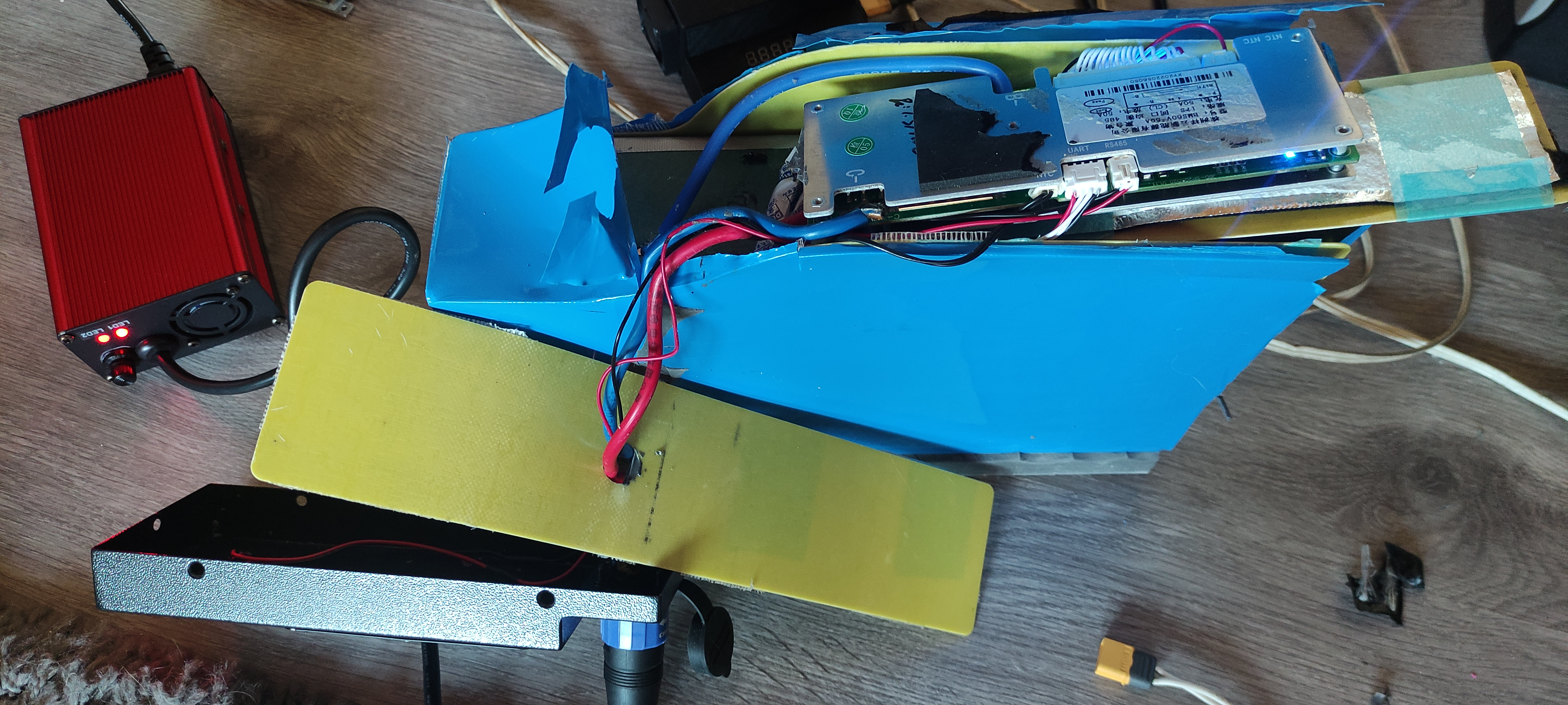

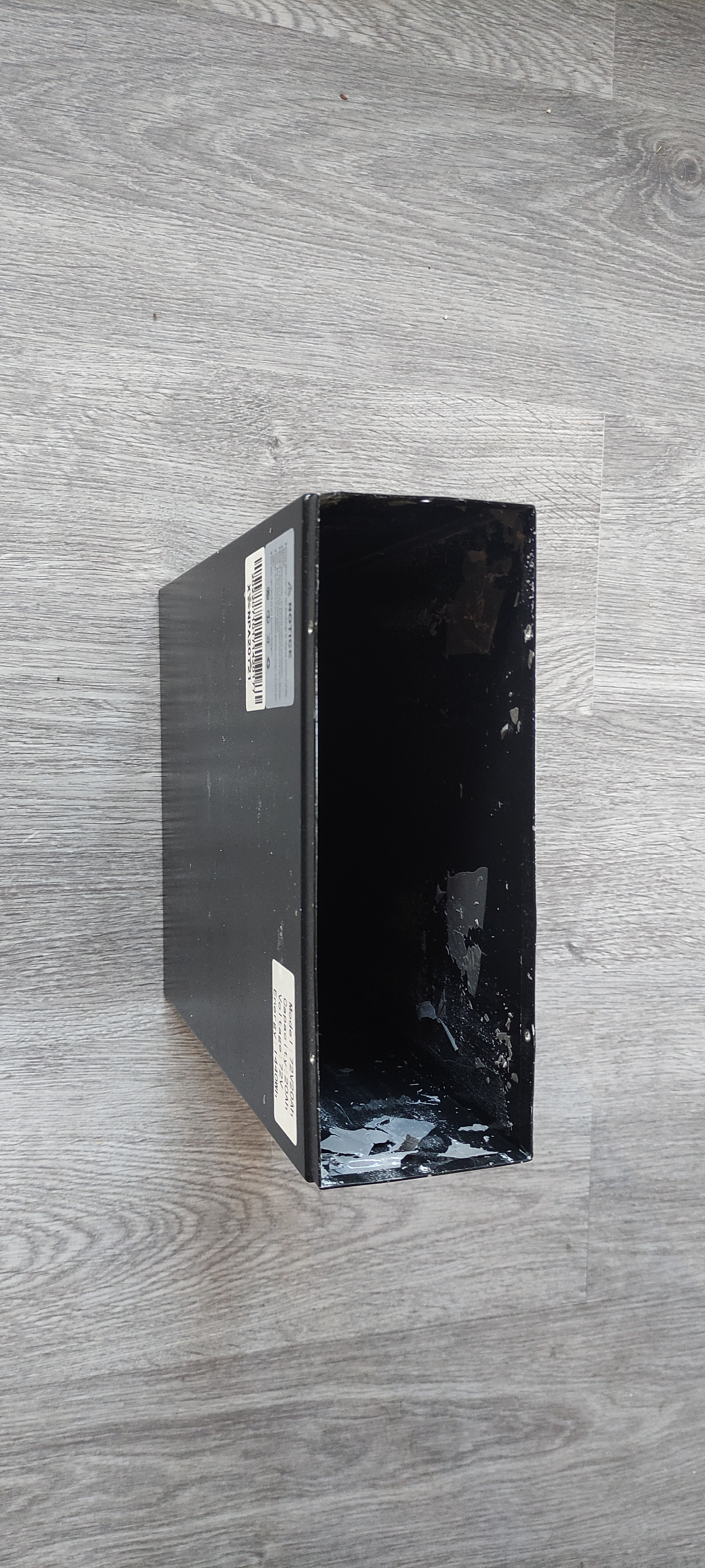

wie Recht Du hast. Es ist eine Blechkiste .. Habe eben geöffnet, der Block ist fixiert mit weichem Material
Lade damit ...
Schlachtplan steht, werde später berichten.
