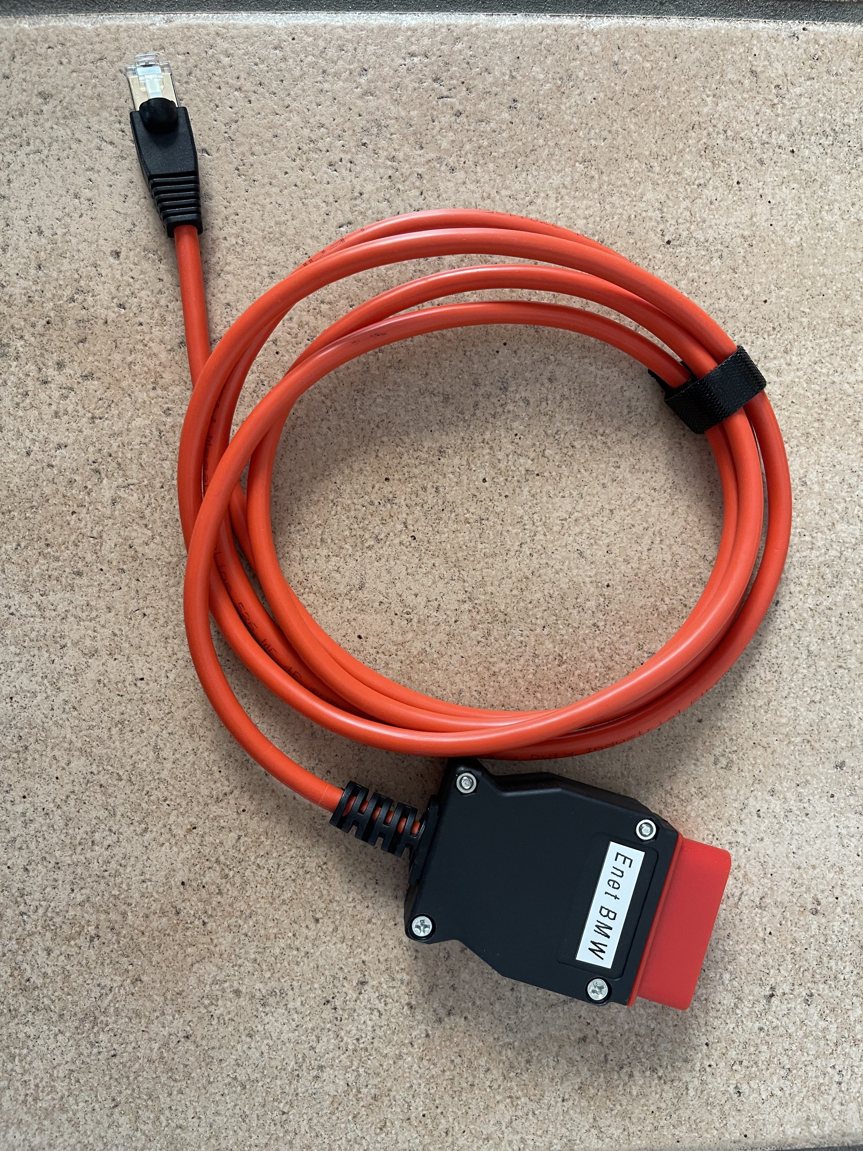

Zwei schnelle Fragen, ich habe mir das YT-Video noch nicht angesehen:
Geht das nur mit dem Ethernet-Dongle oder auch mit einem (guten!) BT-Dongle? Das wäre dann eine serielle (Uart-Emulation) Verbindung oder erwartet die Software eine Netzwerkverbindung?
Die letzte Datei vom Download geht nicht (PSDZDATA 4.41.40 FULL (Juni 2023) (Torrent 110gbb)). Da steht
Die Datei, die Sie herunterladen möchten, ist nicht mehr vorhanden
Dies könnte eine der folgenden Ursachen haben:
Die Datei wurde entfernt, da sie gegen unsere Nutzungsbedingungen verstieß.
Ungültiger URL - der Link, den Sie öffnen möchten, existiert nicht.
Die Datei wurde vom Benutzer gelöscht.
Meintest Du das mit:
Man kann sogar komplette Updates der Software fahren dafür müssen aber ca. 100GB herunter geladen werden mit entsprechendem Zugang zu Mega.NZ
Ansonsten ist die Software runtergeladen. Stellt sich nur die Frage ob ich nun diesen Dongle zwingend brauche...

Die Lite Version sollte reichen zum codieren. Zum Interface kann ich dir nichts sagen, vermute aber das es wirklich nur mit dem geht.Es wird immer nur von dieser Version berichtet.
Ich habe auch ein hochwertiges mit WiFi das ich mal testen werde.

Tu Dir bitte selbst einen Gefallen und nutze auf keinen Fall eine Drahtlose Verbindung Fahrzeug - Computer :!:
Ich selbst besitze so ein Kabel da es mittels einer Remoteverbindung zu meinem i3 verwendet wurde.
Kann Dir leider nicht sagen welches es genau ist aber sieh mal hier: https://www.amazon.de/Doo-Engy-Interfac ... 118&sr=1-3

Keine Panik, ich habe ja schon eins auf Amazon bestellt. Aber du hast Recht solche Sachen macht man am besten mit Kabel.

ich habe nun auch alles installiert. Beim Token hat's ziemlich gehakt. In der Anleitung steht ein vierstelliger PIN, im Generator aber ein achtstelliger. Ich dachte, nunja, das wird schon so stimmen. Nee, man muss den Achtstelligen nehmen.
Das Einzige was ich in der Software bisher verstanden habe ist, daß die Software eine Netzwerkverbindung haben will. BT wird also sicher nicht gehen.
Eine Wlan-Bridge würde die Software aber gar nicht merken, das ist für die ja auch Netzwerk. Hab mir aber auch den gleichen Adapter bestellt (auch noch Mittwoch). Wenn das sowieso mit Laptop geht ist es ja fast wurscht.
Ansonsten sehe ich in der Software noch überhaupt nichts, mit dem ich was anfangen könnte.
