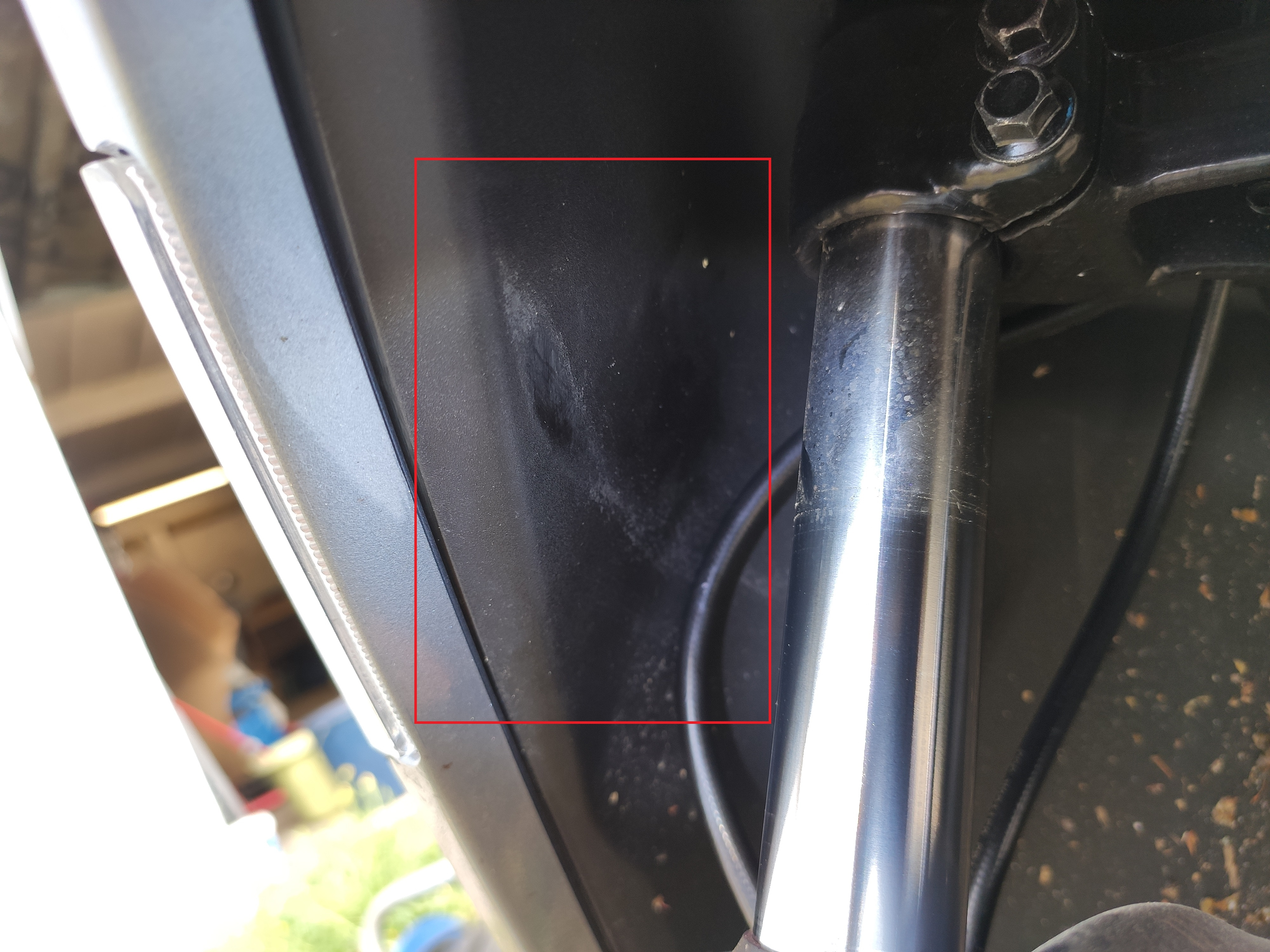

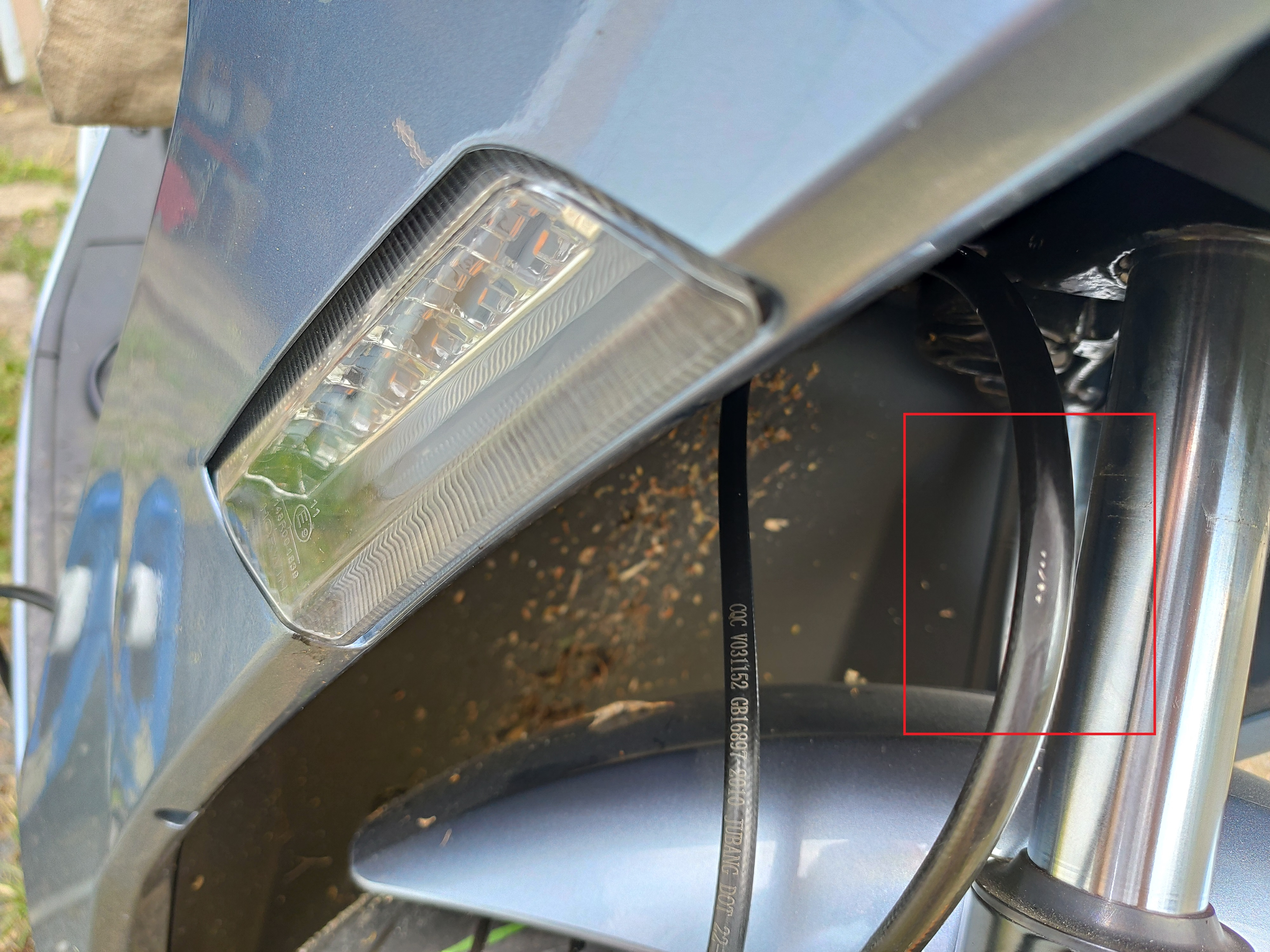

Habs mir angeschaut, das Knacken kommt in meinem Fall nicht von der Bremsleitung bzw der Halteklammer. Klingt eher nach Lenker oder Lenkkopflager (nein, kein Spiel).
ABER: Es gibt ein wesentlich dramatischeres Problem an der SK3, und ich spekuliere, dass nicht nur mein Exemplar betroffen ist!!! :?
Die Bremsleitung vom Hebel rechts schleift massiv an der Rollerverkleidung und schuppert sich daran auf !!! Das führt potentiell zum Bremsverlust !!! Katastrophe! Mein Roller hat jetzt gerademal 670 km weg und ich sehe bereits den Stahlmantel. Bilder anbei.
In meinen Augen ist die Leitung locker 5cm zu lang. Als Akutmaßnahme habe ich die Leitung nach oben etwas rausgezerrt, damit unten nicht so viel Leitung ist.
Mir ist völlig unklar wie man sowas konstruieren kann. Im Originalzustand ist die Leitung selbst im ausgefederten Zustand schon auf Druckspannung, weil die Leitung durch die Haltklammer an der Kabelbrücke festgezerrt ist. Im voll eingefederten Zustand muss die Leitung beinahe geknickt werden. Unfassbar!
Ich werde den Händler informieren und hoffe, dass es ein Einzelfall ist und hier eine Lösung gefunden wird

mdi hat geschrieben:
Fr 14. Jul 2023, 10:48
Ich habe bei mir jetzt auch nachgeschaut. So deutlich sind die Abschürfungen an der Verkleidung nicht und auch die Bremsleitung ist an der selben Stelle wie bei dir nicht so durchgeschubbert. Ich habe das Problem jedoch an einer anderen Stelle gefunden. Hier sieht man wie dämlich das konstruiert wurde. Die rechte Leitung läuft durch eine ummantelte Halterung, die linke nicht. Hier sieht man also auch schon die Stahlleitung - und das nach 1200km. Das wird also auch direkt reklamiert.

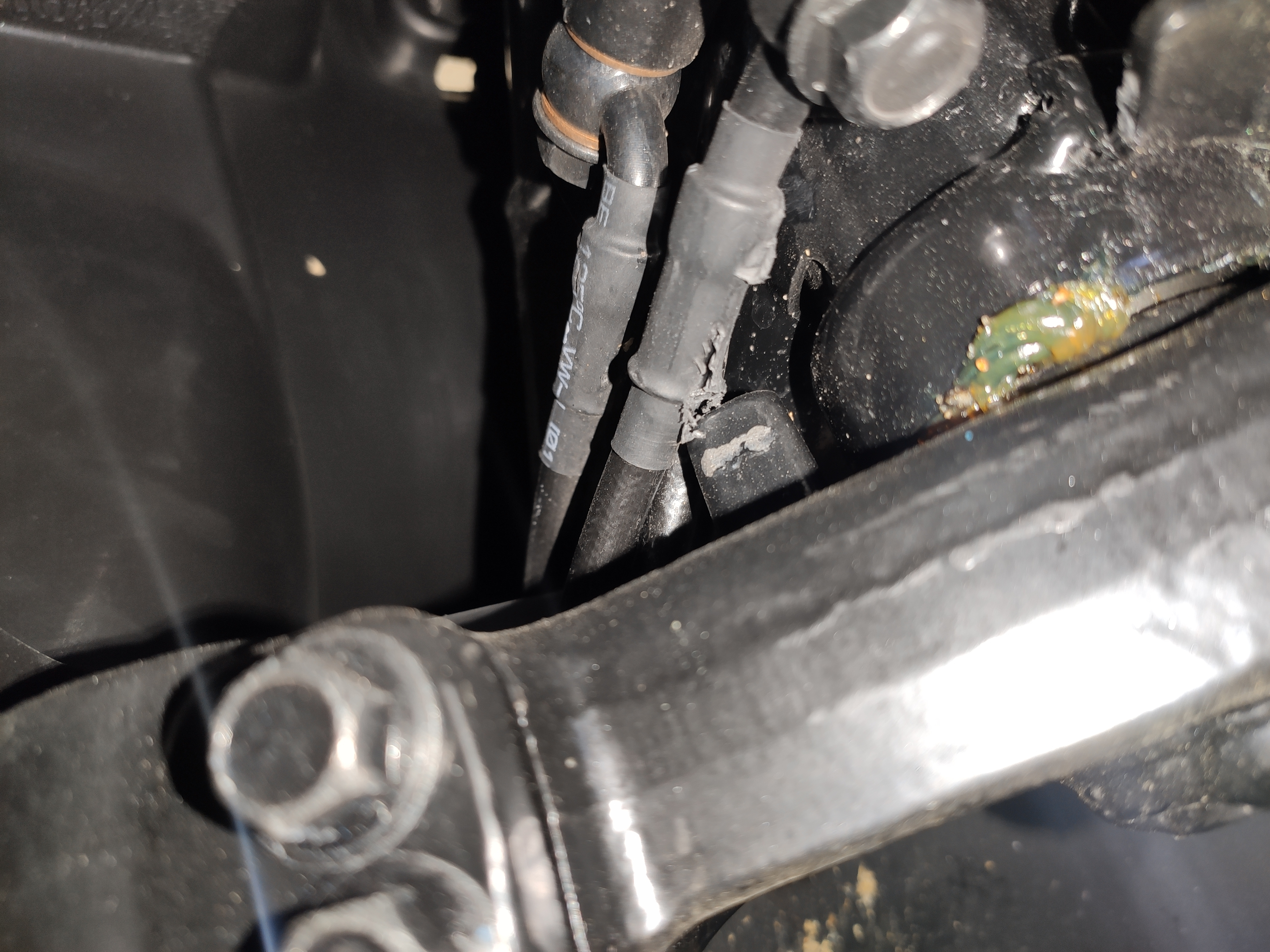

kleine Ergänzung meiner weiter oben geschilderten Bremsenkritik: Der Händler verweist mich an den nächsten Händler in der Nähe - der ist schlicht nicht in der Lage was zu reparieren - und wenn doch, machen die nur selbstverkaufte Fahrzeuge. Eine Unsitte!
Der nächste Händler ist weiter entfernt als die Reichweite der SK3 (trotz 2 Akkus). Somit wäre eine Instandsetzung durch den Händler unwirtschaftlich für mich. Habe mich entschlossen die Leitung selbst zu tauschen. Habe bereits ausgebaut und bemessen wie lang sie sein darf: Ich bin auf 88cm gekommen. Die verbaute Leitung ist fast 10cm länger!!! Auch eine sinvollere Leitungsverlegung habe ich nicht erkennen können. Somit bleibt nur der Austausch.
Während der Inspektion ist mir jedoch ein weiterer Mangel an der Bremsanlage aufgefallen: eine weitere Leitung ist beschädigt. Diesmal definitiv durch schlampige Montage.
Siehe Bild: Zu sehen ist der Leitungsverteiler vom CBS, spricht der Anschluss der Leitung die zum Hinterrad führt. Dort geht es sehr eng zu; der Lenkeranschlagbegrenzer kratzt den Flansch der Leitung an - unfassbar. Ich kann mit Fug und Recht von schlampiger Montage sprechen, da der Verteilerblock mit nur einer Schraube montiert ist und daher leicht verdreht werden kann. Also Schraube leicht gelöst, Block 1-2° nach oben gedreht, festgeschraubt, fertig!
Ich kann jedem SK3 Besitzer nur empfehlen die beschriebenen Schwachstellen zu inspizieren - euer Leben hängt an Montagequalität von Horwin!!!
Mo 24. Jul 2023, 10:59
Hallo mdi
Vielen Dank für deinen Hinweis.
Aber ich kann leider mit deinem Bild nicht genau zuweisen wo das sein sollte?
Kannst du Bitte ein bisschen besser erklären oder ein grösseres Bild einfügend damit ich es ganz erkennen kann?
Nochmals vielen Dank im voraus.

Die Bremsleitungen zweigen vorne ab, das muss in der Nähe des Lenkkopfs sein. Da bewegt sich auch was, wegen dem Lenkeinschlag.
