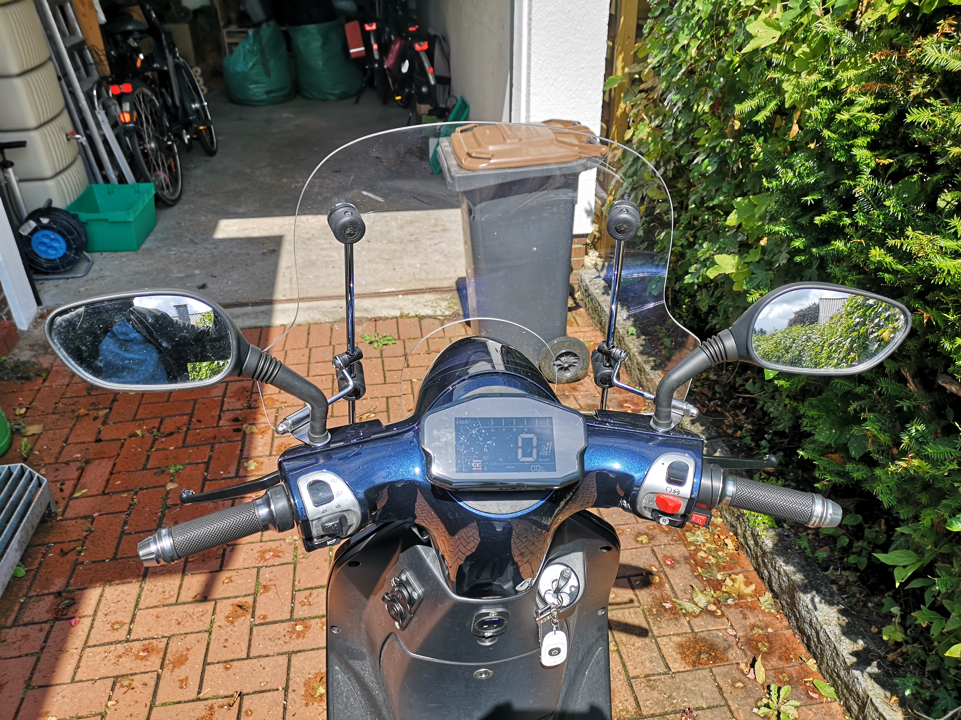

Mein allererstes Bastelprojekt war ein elektrisch zerschossener Explorer E-Cruzer viewtopic.php?p=255179#p255179.
Den hatte ich mit einem älteren programmierbaren Lingbo 72122 wieder zum Laufen gekriegt.
Jetzt habe ich ihn mit einem 72V-40Ah-Akku mit Bluetooth (GTK/aliexpress) und einem 72152 GEN5 ausgestattet in dem unten genannten Set mit DKD-Display (DUN/aliexpress). Der Roller ist sehr fein zu dosieren, hat eine beeindruckende Beschleunigung und führe bei Bedarf deutlich schneller als öffentlich erlaubt.

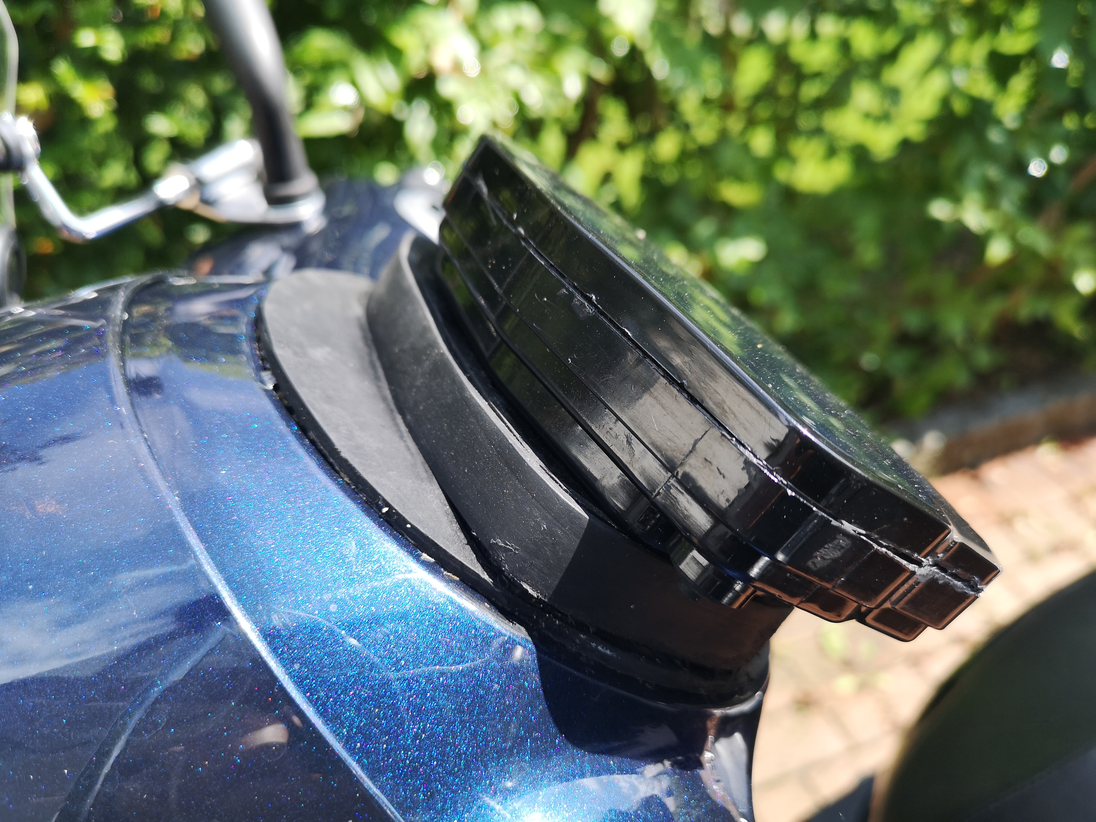

Im Display habe ich kleine umlaufende Fächer ausgespritzt, sodass man die umlaufende "Jahrmarktsbeleuchtung" nicht mehr sieht.
Zur Montage des Gehäuses musste ich eine komplizierte Konstruktion basteln, die im (jetzt leeren) alten Gehäuse des Rundinstruments verankert ist. Sie besteht aus Siebdruckplatte und Gummi.
Mit richtiger Polpaarzahl 30 in der GUI GEN5 konnte ich über umständliche Tipptasten am Display den Radumfang so justieren, dass der Tacho genau GPS-Geschwindigkeit zeigt.
In dieser Form hat der Explorer keine P-Stellung mehr, aber einen Rückwärtsgang. Mit der Reku muss ich mich noch mal beschäftigen.
