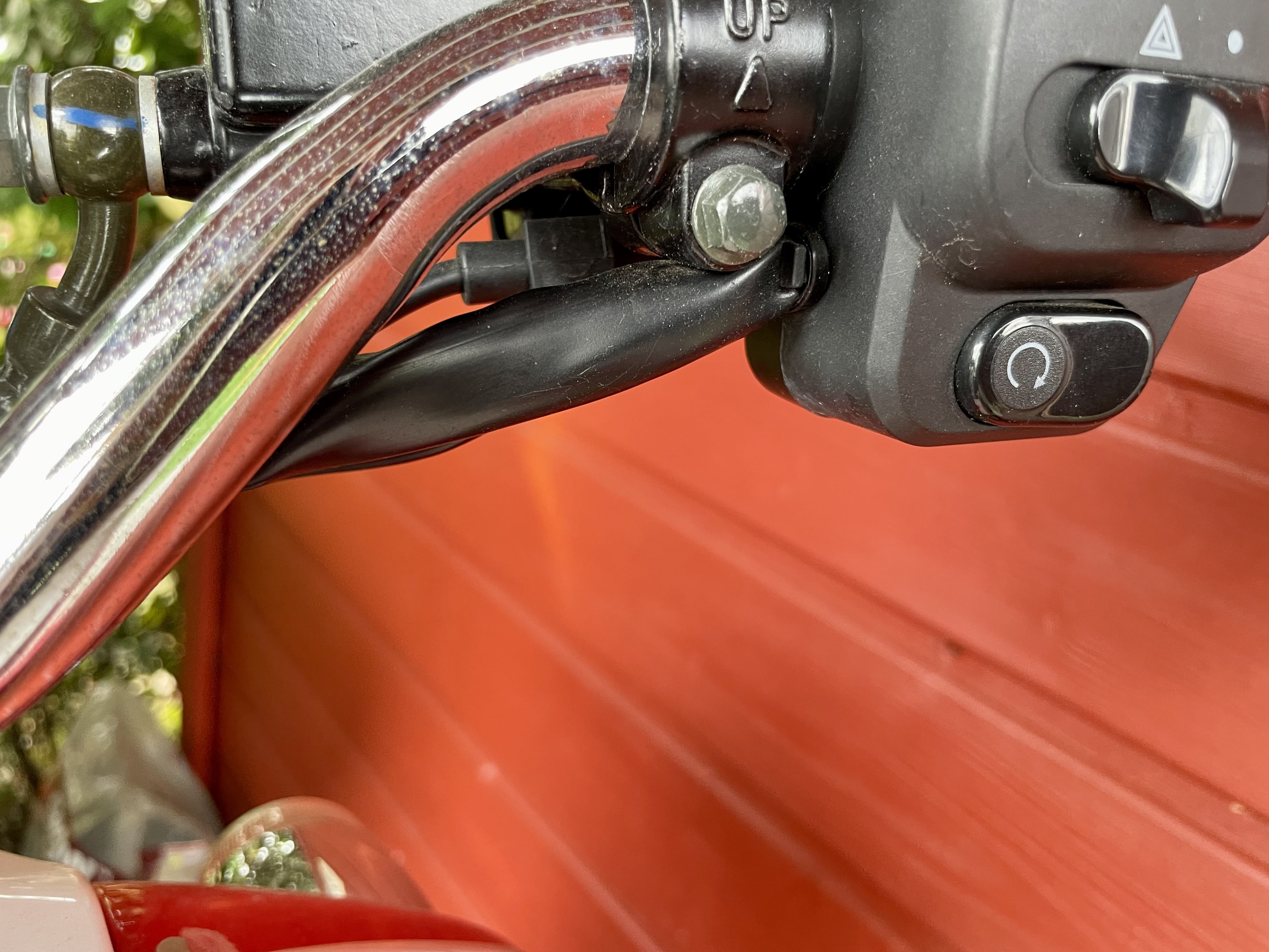

Also ich dachte auch, dass evtl etwas mit der Geschwindigkeitsregelung im rechten Lenkergriff wohl nicht stimmen muss. Werde mal alle sichtbaren Kabel überprüfen.
Der Roller steht unter Dach und es gab auch nix besonderes wie Kopfsteinpflaster oder Hochdruckwäsche etc.
Spannungsanzeige ist normal, auch der Verbrauch war ok,da ich mir die Kilometer immer beim Laden dokumentiere. Am Ende des Beitrags ein paar Bilder dazu.Danke für Eure Bemühungen bzw Ratschläge 😉👍🏼
