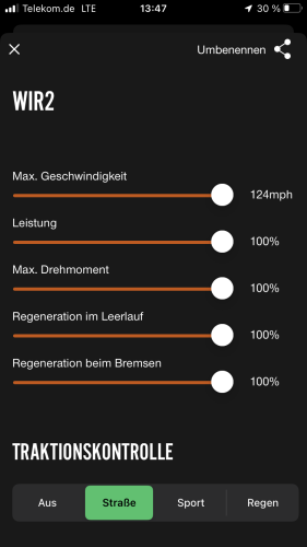

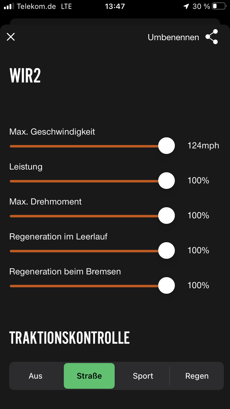

Apropo! Da in einem anderen Forum jemand davon schreibt mit einer SR/S, Bj.‘21, immer zwischen 140-160km fahren zu können, muss ich doch mal was fragen.
Ich dachte bisher immer das die drei Schieberegler in den Fahrmodi, lediglich als „Gasgriff-Anschlag“ zu denken sind. Das heisst ob ich nun 100% Leistung freigebe oder nur 60%, der Verbrauch ist bei 80km/h immer der gleiche. Oder?
Vor allem müsste bei den obigen Angaben ja auch noch eine Reserve drin stecken. In der Eifel kann da auch schon mal 'ne Steigung zwischen mir und der Ladesäule sein.
Also ob die Einstellung nun so ausschaut. . . oder so. Der Verbrauch bleibt gleich.
- Beiträge: 19298
Re: Eco/Sport Modus, Optimale Reku?
Korrekt: Beim E-Motorrad ohne jegliche beeinflussbare Nebenverbraucher (wie z.B. Heizung oder Klima beim Auto) ist der Verbrauch bei Konstantgeschwindigkeit absolut identisch, solange sie noch erreichbar ist mit den Einstellungen - EGAL, wie die Schieber stehen, oder welchen Modus man auswählt.
Der oberste begrenzt schlicht die maximal erreichbare Geschwindigkeit, Leistung und Drehmoment legen das Maximum bei vollem Aufreißen des Fahrgriffs, verändern also sein Kennlinie, und Regeneration ist selbsterklärend.
Daher machen für mich die ganzen Modis eigentlich keinen Sinn, da Zero die Dosierung mit der Fahrgriff so perfekt appliziert hat. Daher habe ich alles außer Regeneration im Leerlauf auf max. und 100%. Letzter auf 65% rum, um eine dreifach Abstufung beim langsamer werden zu haben:
1. Fahrgriff auf kurz vor 0 halten = ausrollen
2. Fahrgriff auf 0 = leichte Reku
3. Vorderbremshebel leicht gezogen = maximale Reku
Alles andere regelt meine rechte Hand, stufenlos zwischen Eco und Sport

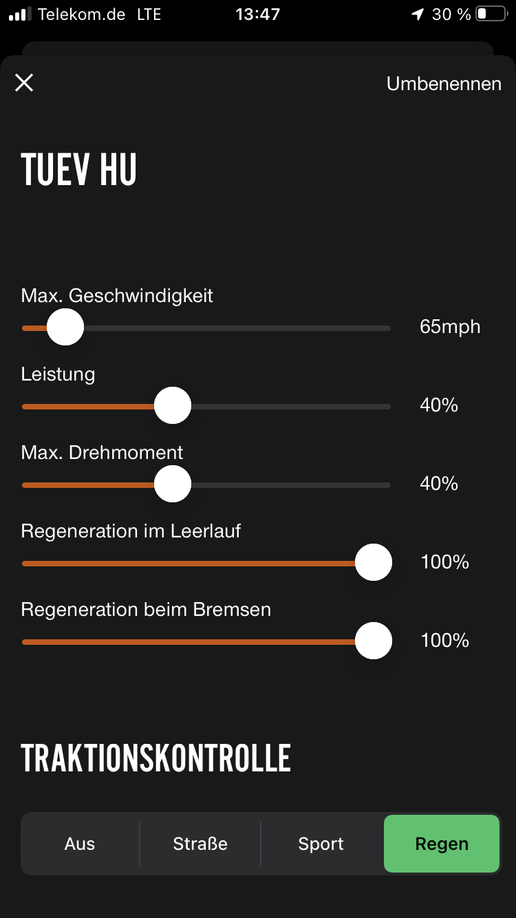

- Beiträge: 1339
- PLZ: 41236
Da bin ich ja beruhigt.
Die untere Einstellung gibt es nur, damit sich der TÜVi nächsten Monat, nicht direkt auf‘s Fressbrett packt. . .
Stephan
Stephan
