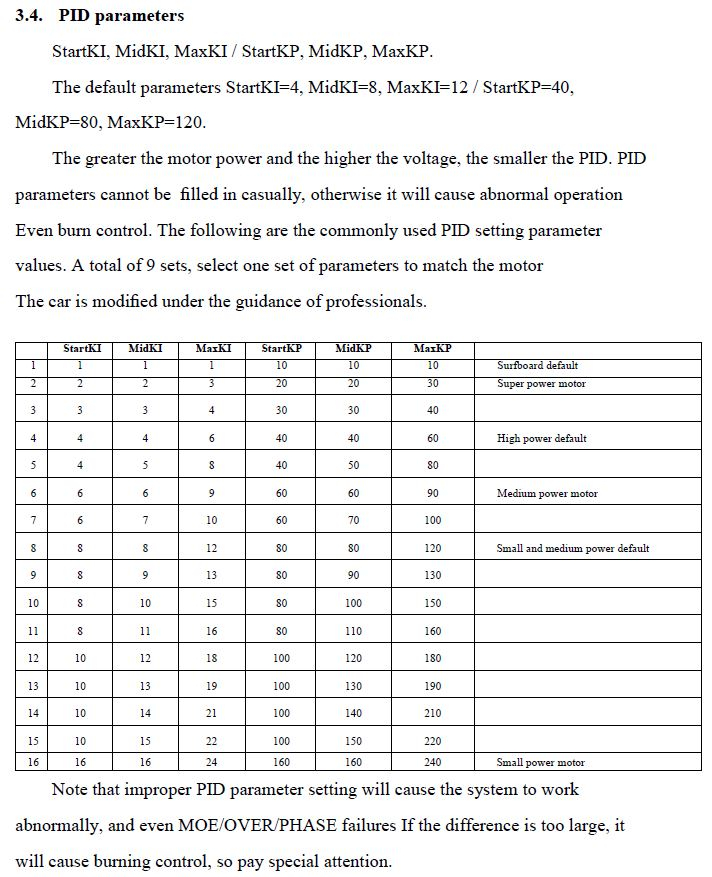

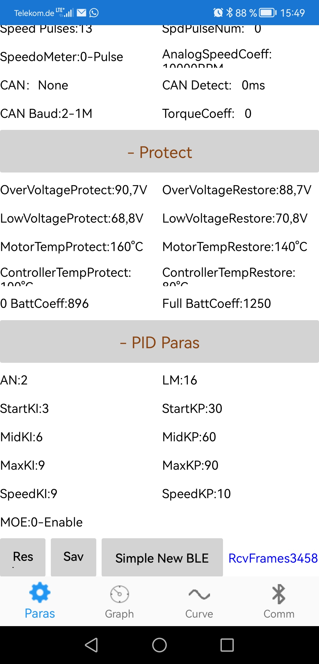

Hat von euch schon mal jemand versucht die KI und KP Werte zu ändern.
Ich kann nur die KI ändern, die KP lassen sich nicht ändern.
Was steht bei den drei KI- und drei KP-Werten den drin?
Wäre auch interessant ob es da bei den Motoren Unterschiede gibt.

Zu den PID-Parametern hab' ich in dem SIAYQ_Controller Manual das hier gefunden:
Rolly hat hier weiter vorne gemeint, er hätte mit Änderungen an den PID Parametern die Beschleunigung ein wenig geschärft.... doch leider ist er aktuell irgendwie nicht online :roll: .
Die PID Einstellungen meiner E-Odin (noch "Werkseinstellungen") kannst Du ja hier (den Screenshots) entnehmen, oder auch hier nochmal explizit:
Ich frage mich dazu allerdings, wozu es da die SpeedKI und SpeedKP Parameter gibt?
Wann sollen die denn bei der E-Odin genutzt werden?
Einen "Speed-Button" oder 4. Gang habe ich noch nirgendwo entdeckt :roll: .

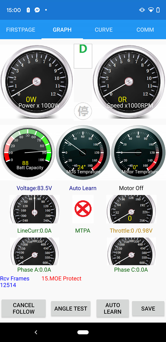

By the way: Was soll eigentlich MOE konkret heißen?
Classico Li 05/2020 11 000+ km & Z-Odin 12/2021 33 500+ km :idea:
Miguello80
Beiträge: 252
Registriert: Do 8. Sep 2022, 03:57
Roller: E-Odin 2.0 6kW AMR
Land: anderes Land
Wohnort: Prague, Czech Republic
Beitrag von Miguello80 »
jeff-jordan hat geschrieben:
Fr 21. Jul 2023, 10:52
MOE shows as error nr. 15 (+15 beeps) and manual says (last page):
/ Fault description / Number of sounds
15 / Peak line current protection / 15 / Hardware overcurrent protection alarm
So maybe Mosfet Overcurrent Error ???
