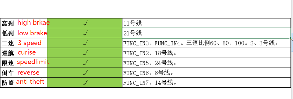

    Wichtig ist: Auch für folgende Funktionen: Es gibt Pins bei dem Controller, die einfach als Digitiale I/Os bestimmten Funtkionen zugeordnet werden können. Leider gibt es in der Anleitung keine Erklärung, welcher Pin welche "Function" ist. Ich hab von DUN folgende Erklärung erhalten (siehe Anhang Bild)
    Zuordung Func-IOs zu 30-Pin Connector
    Man kann scheinbar die Funktionen aber selbst individuell zuordnen, damit die Belegung vom Orignalkabelbaum auch wieder passt (falls die anders ist). So erkläre ich mir das jedenfalls.
    ACHTUNG: Die Pins bis auf Brake High vertragen nur 3,3V und GND. Keine höhere Spannung dort anschließen, sonst schrottet ihr euren Controller!!!
